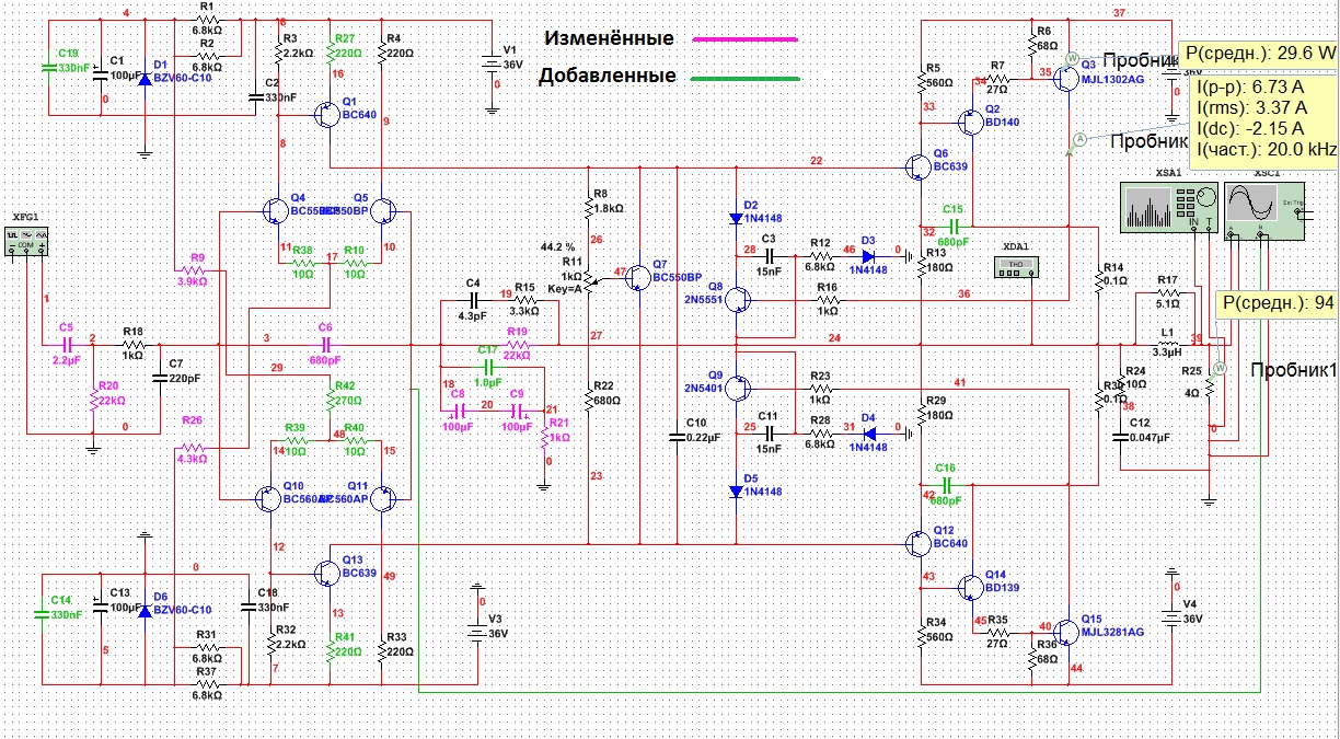

    Привет всем.
    вот такую схему.
    какие косяки есть?
    может что улучшить можно?Нажмите на изображение для увеличения.

    первое, что бросается в глаза - электролиты питания далеко от вк - отсюда повышенный уровень четных гармоник...
    - вот блин, гансы накосячили - но это не косяк схемы по гармоникам, и симе это по барабану, а вот как не косячить в железе - сима этому не учит
    - п.с. если посмотреть внимательно на фото девайса. то - мы увидим вывернутую конструкцию (конструктив) задом на перёд - вопрос почему???
    - немцы не дураки, ответ прост - с таким ИМД и спектром схемы, любой конструктив будет не помехой - важен параметр устойчивости - вот и "склепали" под нужный модуль.

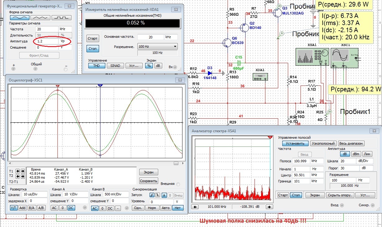

    немного "попилил"

    По умолчанию Re: похвалите-поругайте простую схему
    r15 - 33k в оригинале.
    Стресс тест термостабильности:
    подал синус 20Гц на вход, но чтоб чуть чуть до клиппинга не доходил(размах почти 60в). На выходе какой то г..динамик сабвуферный автомобильный. тяжелый.
    Ток покоя холодный 50ма.
    Через 10мин радиатор 60гр, ток 25ма.
    30мин - 70гр.
    60мин 76гр. ток 40
    90мин 78гр
    2часа 78,5гр. ток 50.
    Дальше ждать не стал, трясучка надоела.
    Пластиковые корпуса выходников холоднее радиатора, так что транзистор тока покоя незачем на корпус выходника лепить.
    Из доработок успел только подстроечники заменить, на два по 27ом(только такие были в наличии) , и кондесаторы поставил 25пик , Сх которые.(5пик не влезли).
    Ген с деталями для допила приедет, буду дальше ковыряться. особенно с ООС.
    И еще что не радует, тест был с открытым корпусом, а в собраном виде никаких дырочек нету, корпус глухой. стенки алюминий 4мм . И все внутри нагревается еще сильней.
    Ести мысль какой-нибудь микровентилятор встроить, чтоб выдувал горячий воздух из корпуса.
    - при наладке, чтобы не жечь Дины при Бумс..., ставить эквивалент, а к нему паралелльно, через сопёр (лучше делитель из двух) и кондёр подключать мини гуано динамик для контроля на синусе или муз_ке.
    ---------- Сообщение добавлено 13:52 ---------- Предыдущее сообщение было 13:42 ----------
    думаю ошибка в оригинале - слишком большое сопротивление с малой ёмкостью в цепочке RC для коррекции по ОС - АФЧХ крутил.

    lazertok , r9 r42 почему отдельно? такие допуски маленькие должны быть?
  21. #100
    06.04.2012
    849
    r42 - точная подстройка по току ДК и соответственно по нулю ВК - в симе с подстоечником наблюдается нестабильность в таком случаи.
