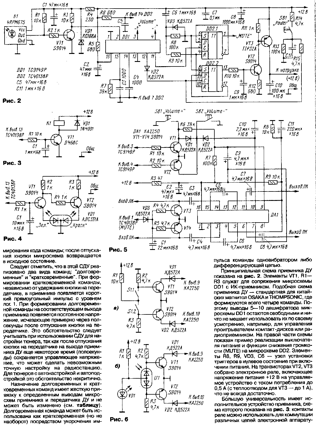

    Собрал её(#17).
    Транзисторы цепи mute сажают сигнал на землю. Логично будет подать сигнал через 1 КОм?
    Шесть проходных конденсаторов для включения этого устр-ва в тракт. А нельзя ли как перевести на двухполярое питание, чтоб от них избавиться?
    Добавлено через 21 час 25 минут
    Дешифратор работать не хочет.
    На входе ТС8149 есть импульсы от приёмника ИК. На выходах 0.
    Ошибок в монтаже нет.
    Не поможите советом?
    Добавлено через 40 минут
    схема https://forum.vegalab.ru/attachment....8&d=1150923362
    Питающие напряжения, как в схеме?
    Размах входных импульсов =Uпит, должен быть.
    Андрей Константинович

    По умолчанию Re: Простейший ДУ
    Да. С транзистора в полное питание, т е 6,8В. Питание МС примерно 9В. Датчик стоит не тот, в покое транзистор открыт, при сигнале закрывается, то есть с коллектора идут имп полож полярности.
    Так и должно быть? Или здесь полярность не имеет значения.
    Если я подключу выход шифратора ТС9148 ко входу дешифратора ТС9149, возможен такой вариант?
    Добавлено через 4 часа 26 минут
    Чтобы проверить их работу.
    Добавлено через 2 часа 30 минут
    Посмотрел описание на ТС9149. Так у неё напряжение питания 6В макс. А мы на неё 12 подаём. Так умерла она что ли? Попробовал от 6В запитать - ни каких позывов.
    Добавлено через 6 минут
    По уму, на её цепь питания параллельно С2 кс156 надо повесить.
    Вот как надо было запитывать микруху:
    https://forum.vegalab.ru/attachment....5&d=1220866381

    Я очень надеюсь на то, что сжёг мс.
    Последний раз редактировалось Sferoid; 23.09.2008 в 15:03. Причина: Добавлено сообщение
  17. #96
    Старый знакомый Аватар для Sferoid
    16.06.2006
    754
    Заменил микросхему. Заработало. Ну и как после этого называть журнал Радио.
