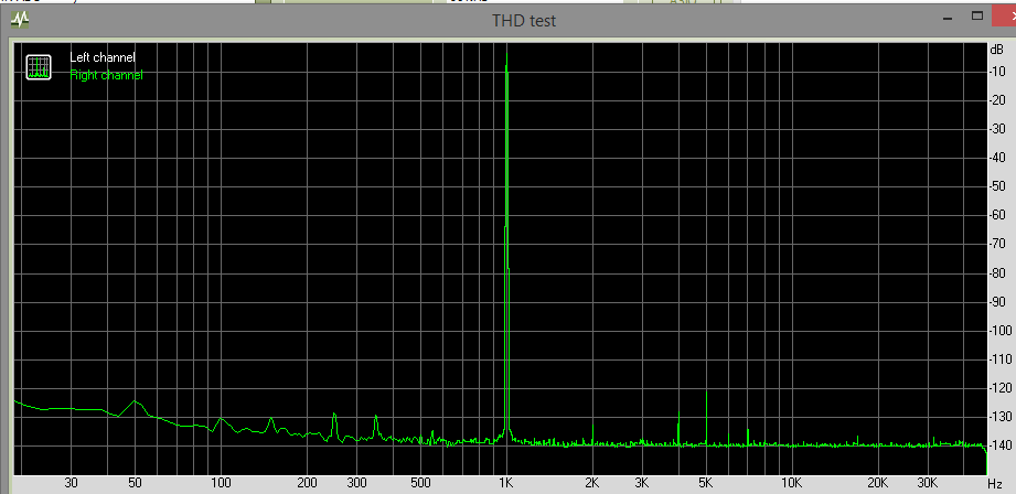

    И еще одна проблемка вылезла. Хотя это может и самим цапом связанно, но мало ли, спрошу.
    При измерении искажений на 1кгц по очереди каждого канала одним шнурком, все красиво
    Но если подключить оба канала двумя шнурками для стерео замеров, получается следующее

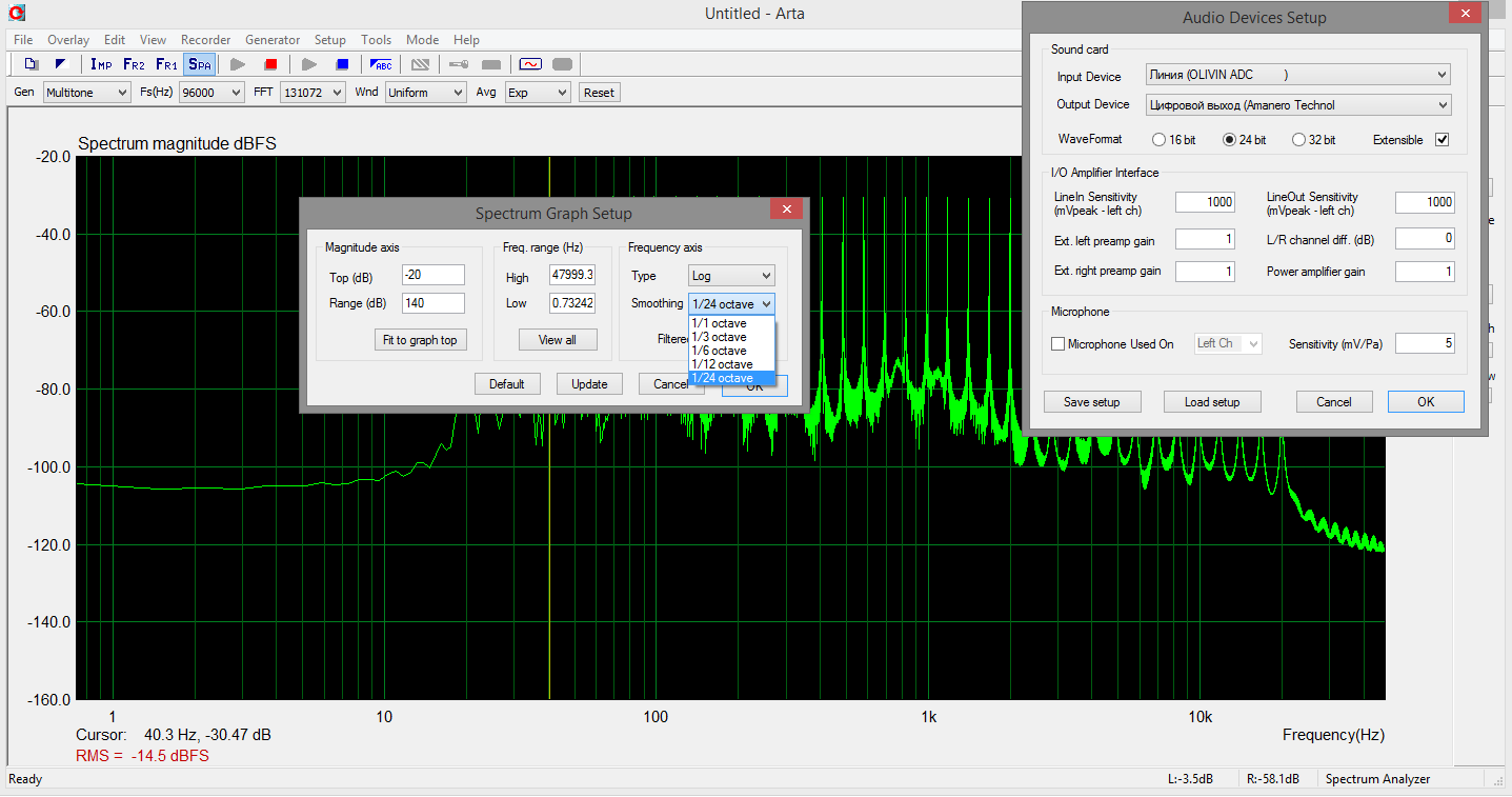

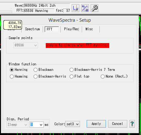

    Этот Fs в арте влияет на количество частот в нижнем диапазон,
    На них влияют три вещи: Fs, длина FFT, и сколько выставлено в настройках отображения.
    В Арте - окошко по правой кнопке, там жмешь View All и получаешь столко, сколько оно может.
    Fs ставить только 96кгц.
  10. #89
    10.05.2010
    2,104
    По умолчанию Re: Измерительный АЦП (Entry Level)

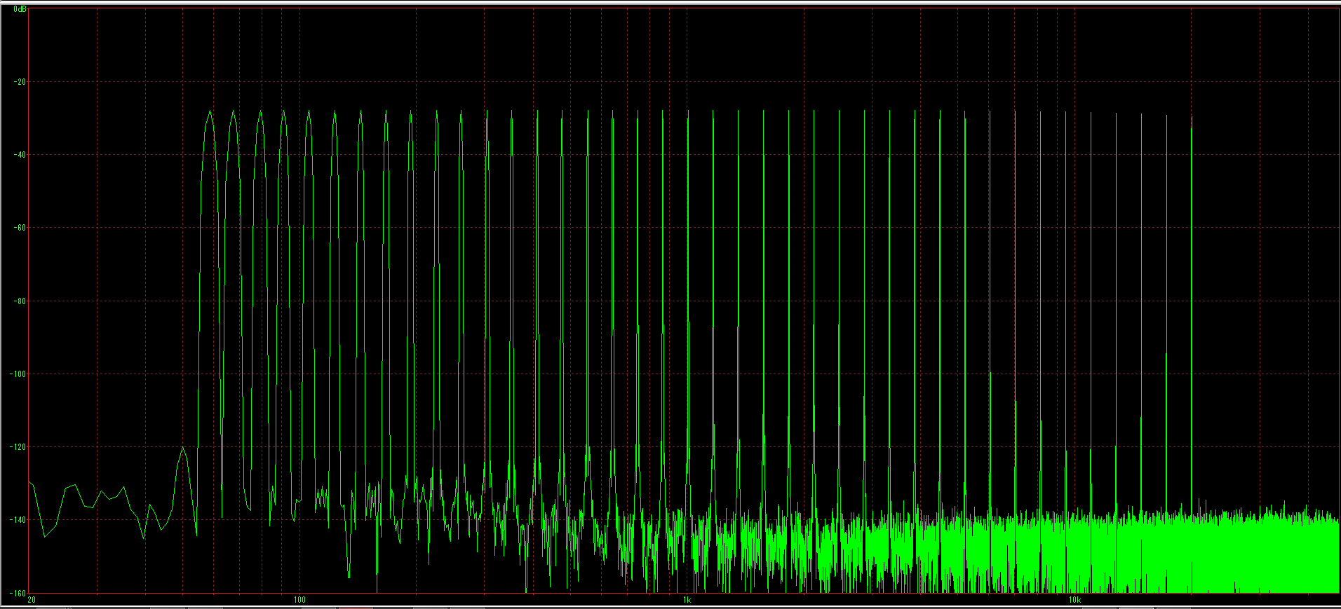

    Мне нужно получить такие же тонкие иголки на НЧ как тут.

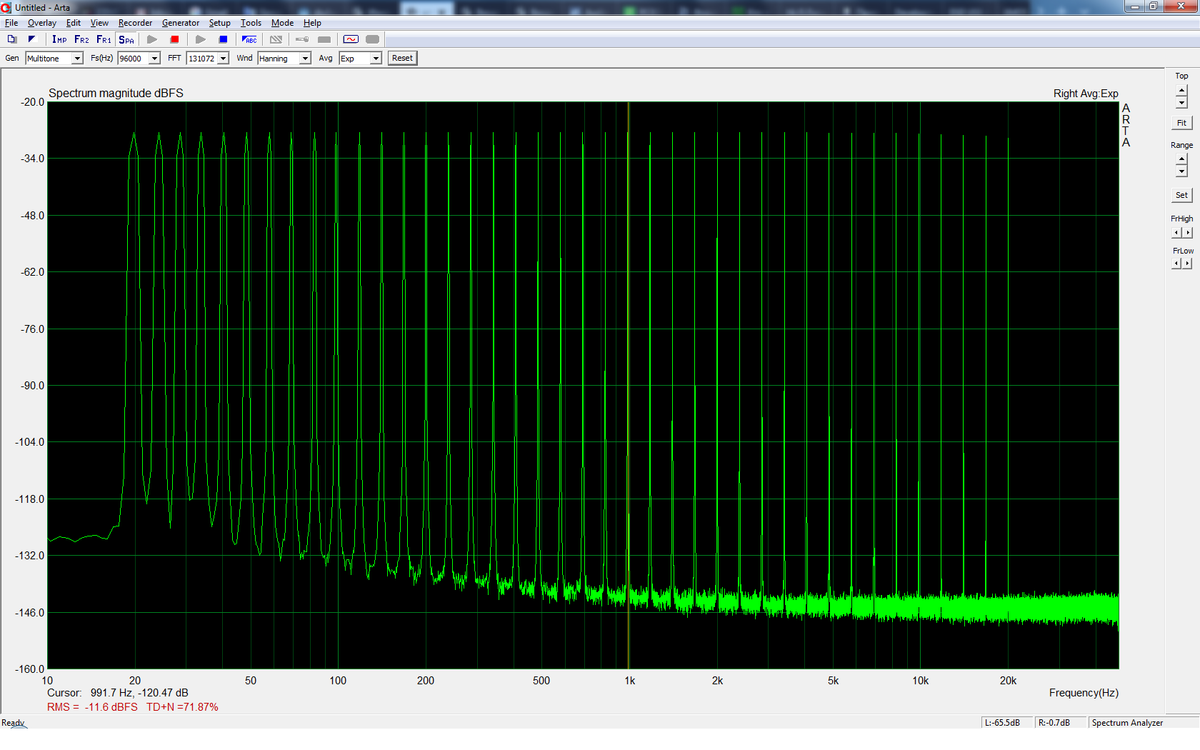

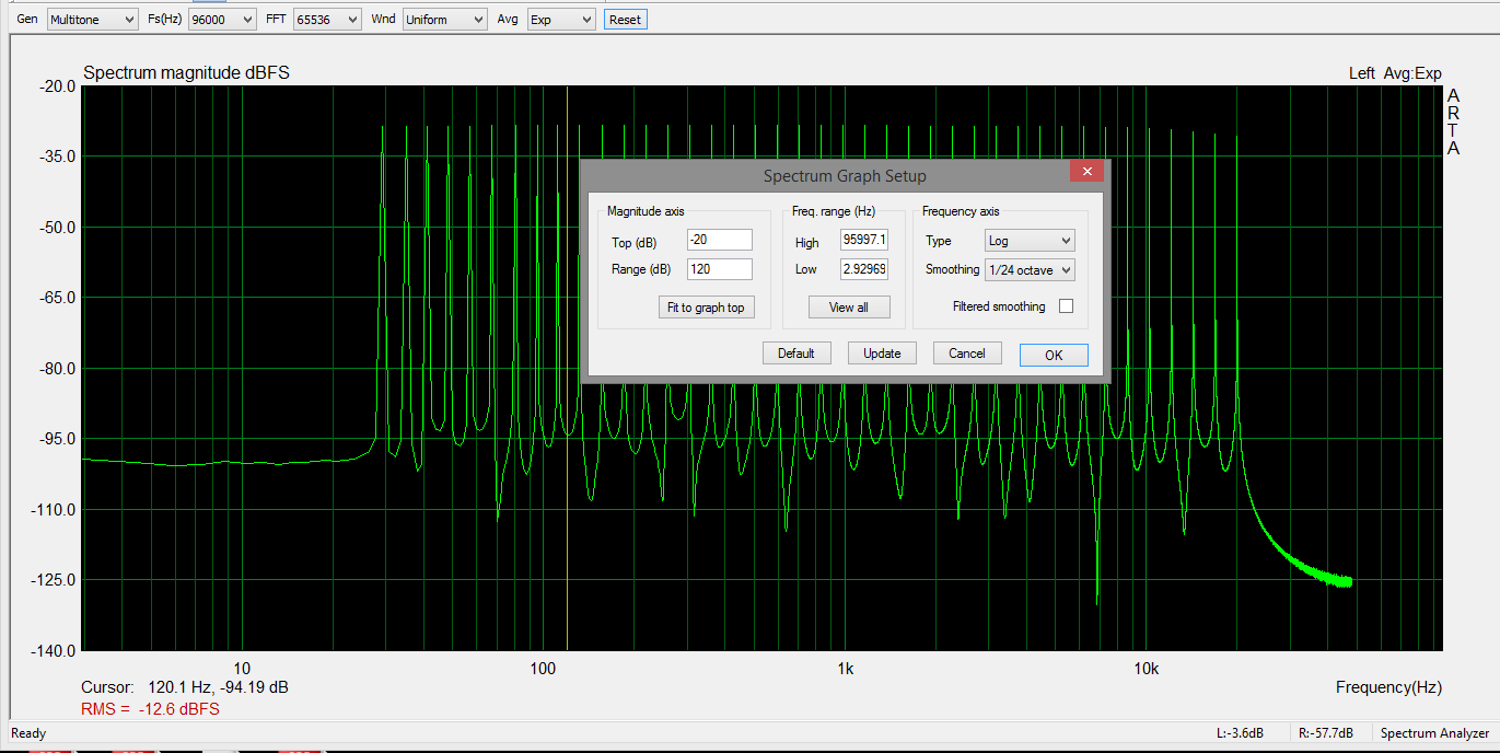

    2,104
    Alex, не пойму как его отключить.
    filtered smoothing галочка снята. Результат точно такой же как на первом фото в моем предыдущем посте полка на -100дб

    Да, в Арте похоже сглаживание не отключается совсем.

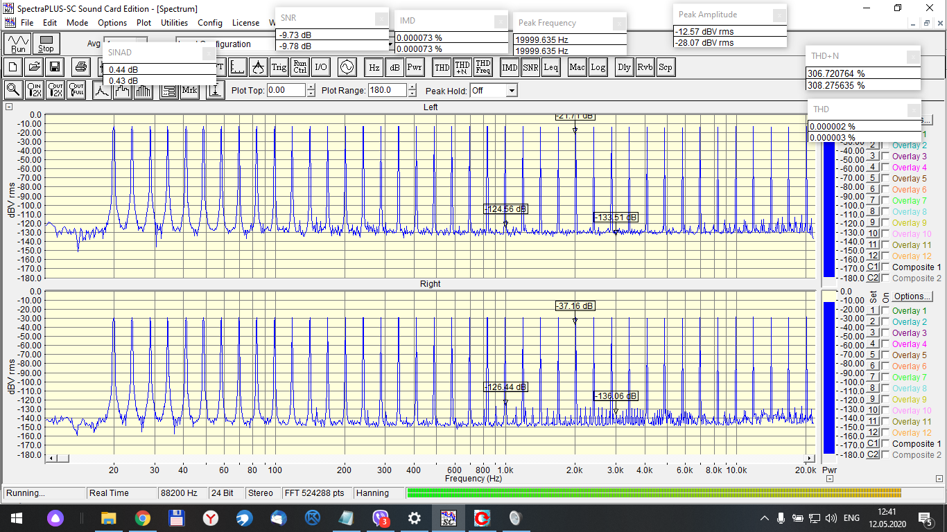

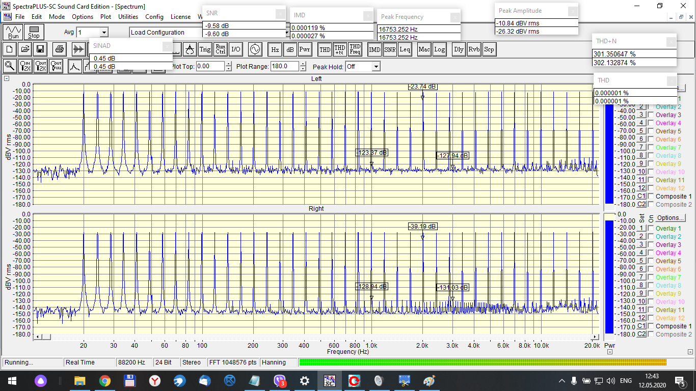

    У меня вот так:

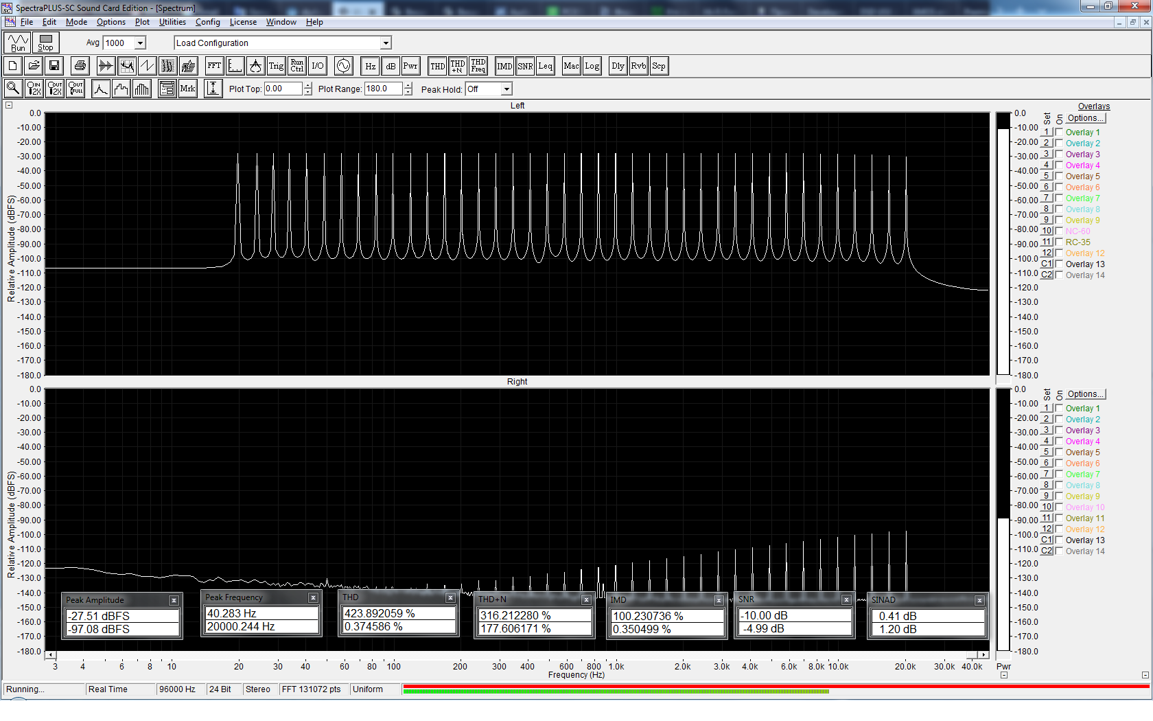

    ---------- Сообщение добавлено 11:02 ---------- Предыдущее сообщение было 10:55 ----------
    Сглаживание похоже не причем, в Сп.Плюсе без него тоже самое:
    разве что выключить окно данных, но тогда полка вверх идет:

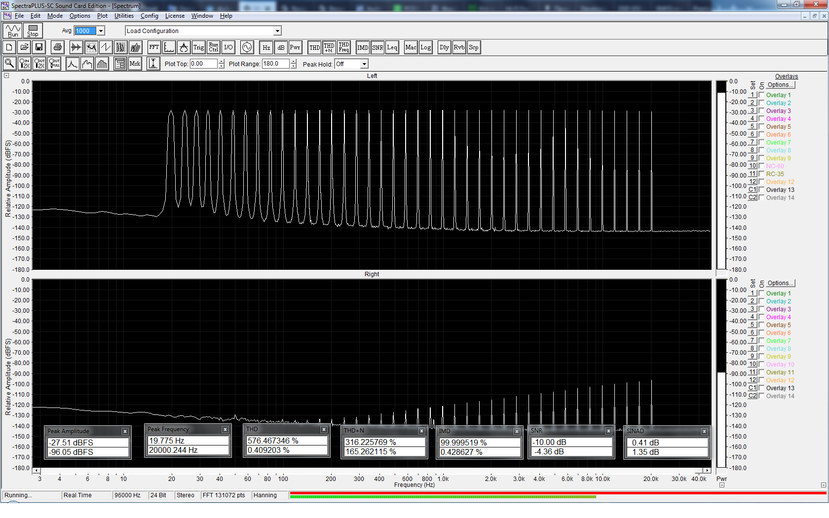

    2,585

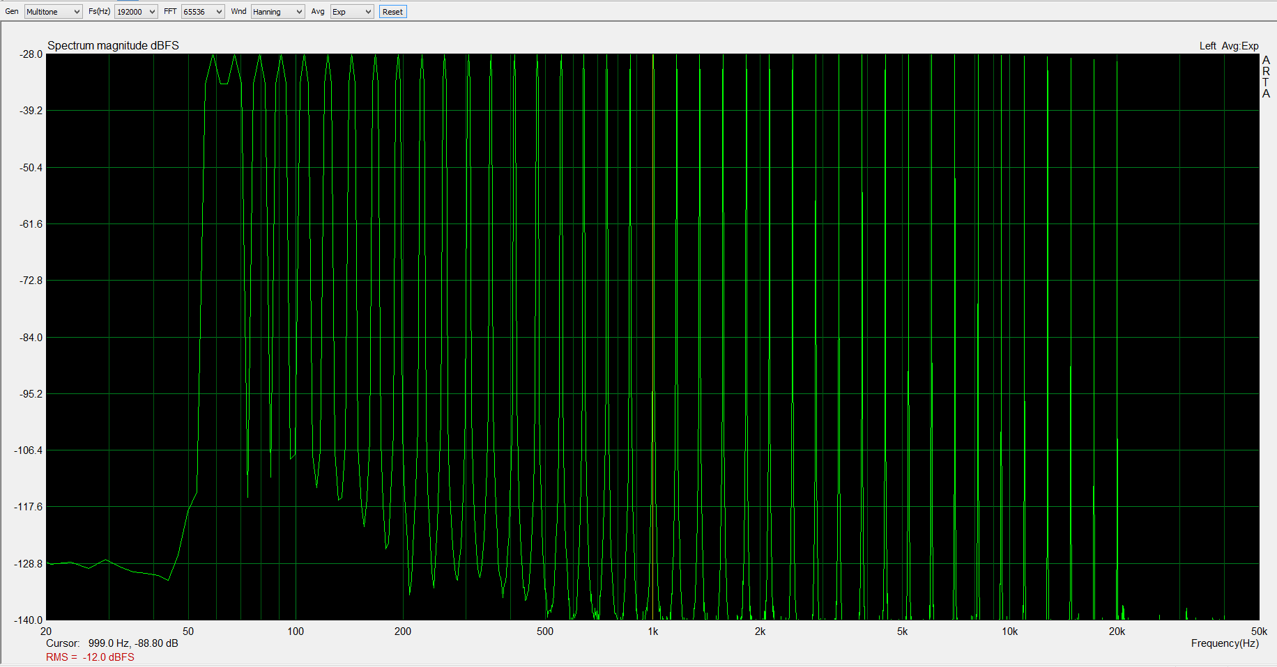

    а если сделать 512к fft?
    65k
    512k
    1M
    Последний раз редактировалось maxssau; 12.05.2020 в 11:56.
    Тогда конечно лучше:

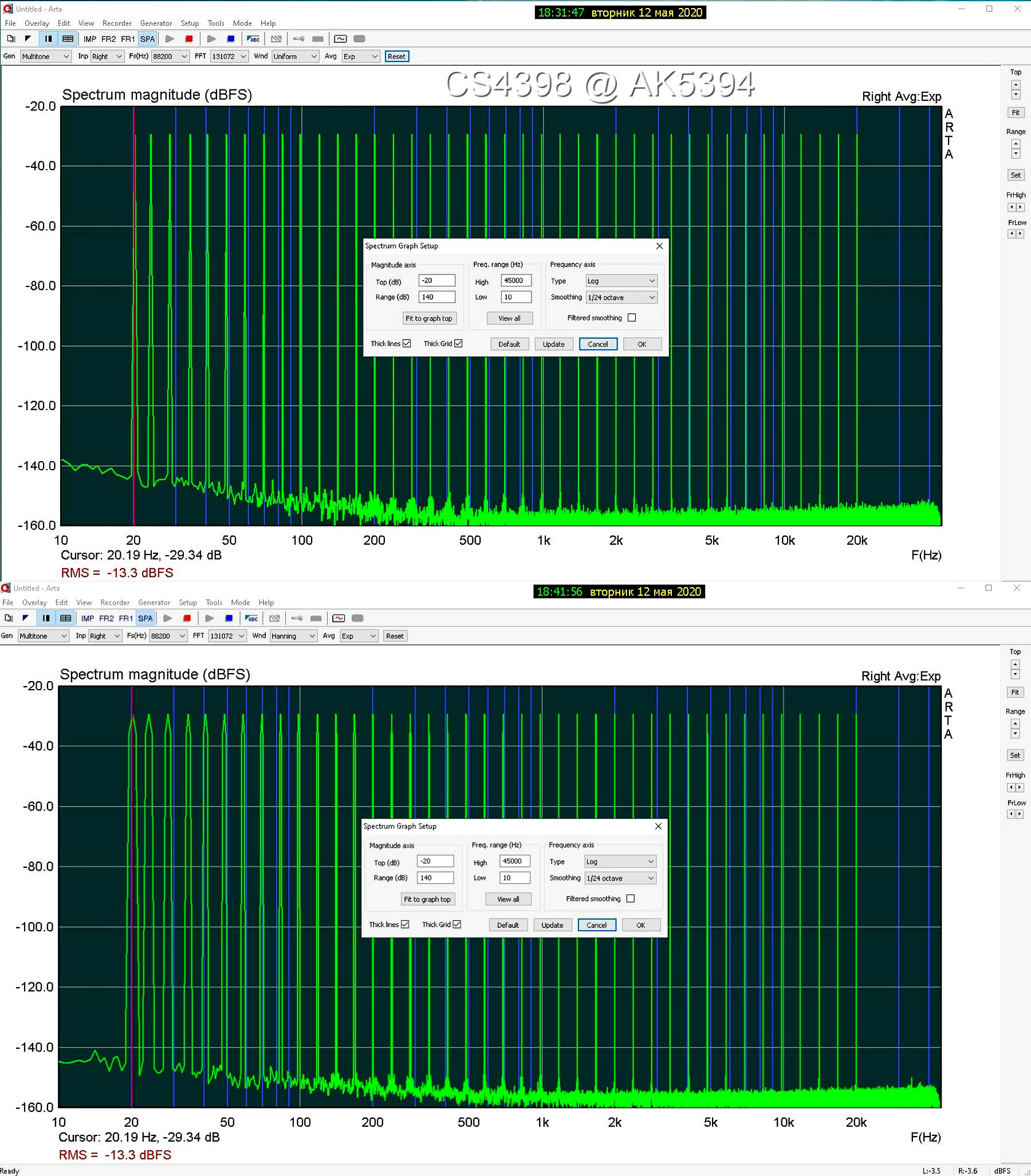

    CS4398 на AK5394
Название:	mt WB @ _ARTA_2_.jpg

    Проблема решена, возобновляем выпуск.
    У кого из пользователей есть эта проблема (прыжки спектр) - файл апдейта прошивки с инструкцией, выложен на сайт в Downloads: http://www.altor.co/downloads/Olivin...edirects=0&d=1
    Последний раз редактировалось Alex; 21.11.2020 в 16:26.
  20. #99
    10.05.2010
    2,104
    прыжки спектр
    Огромное спасибо. а то уже достала эта фигня. бывает лечиться перезапуском софта а иногда не лечиться. я думал это в проге проблема.
  21. #100
    24.01.2013
    Pskov
    1,586
    На картинке 5й пин коротится, а в описании 4й, сделал как в описании, получилось и заработало.
