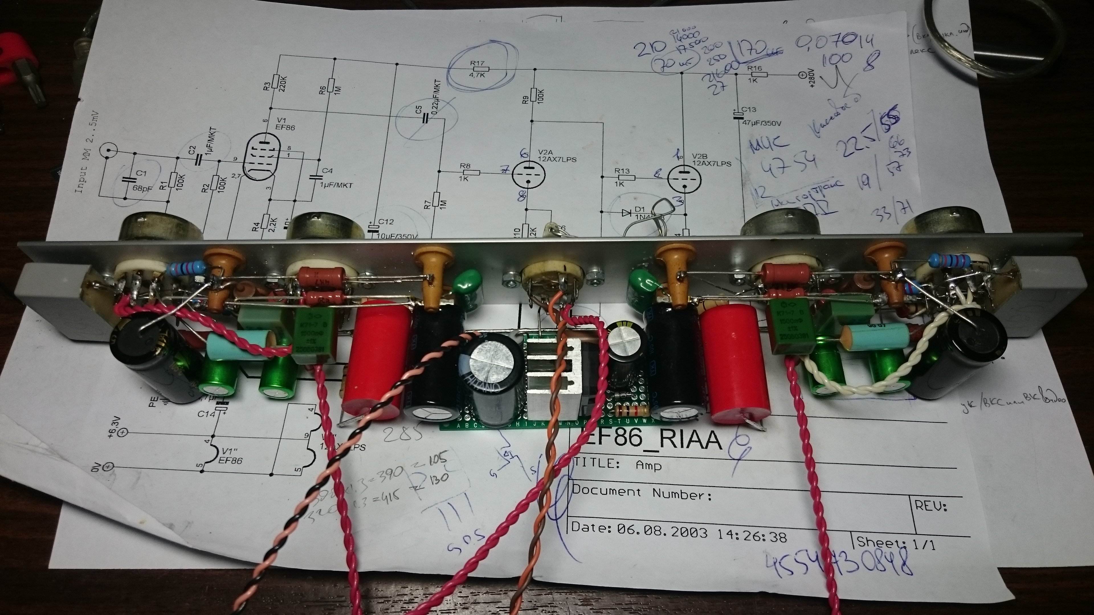

  18. #97
    Аватар для woody_mc
    15.06.2014
    Родом из г.Орла, живу в Санкт-Петербурге
    68
    По умолчанию Re: Изучение ЭВП
    неспешно изучаю ламповую схемотехнику.
    завершаю сборку RIAA предусилителя-корректора по схеме: http://www.jogis-roehrenbude.de/Lese...A/EF86_Pre.htm
    выглядит сие ваяние вот так:
    от оригинала взята сама схема усилителя, лампы наши 6Ж32П и 6Н2П/6Н23П, питание на кенотроне 6Ц4П, электронный дроссель на IRFP460.
    что получится - еще не знаю, но ламповый фонокорректор давно хотел (после прослушивания CROFTа, на EF86 + ECC83), заодно с ним и сравню ну и послушаю разницу EF86 и 6Ж32П - говорят разница ощутима.

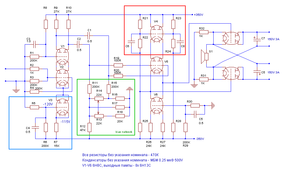

    если получится достойный пред - для него будет заказан силовой тор и низкопрофильный корпус, ну и пару ламп EF86 от Telefunken или Mullard.
    в планах попробовать собрать оконечник на 6Н13С с мостовым включением. только не надо в сотый раз говорить что эти лампы не для УМ - знаю, просто их много, не жалко и можно подобрать пары. (потом будут эксперименты с 6П14П, 6П15П, ГУ17, 6П3С, 6П6С, 6П36С, 6П41С - а пока пусть полежат и дождутся своего часа ).
    собственно за основу хочу взять схему http://lib2.podelise.ru/docs/921/index-98819.html
    драйвер буду делать на зеркале 6Н8С+6Н7С (возможно с ИТ в катоде 9ки).
    вопрос к аудитории: как рассчитать выходной трансформатор для такой мостовой схемы? Ra = 460 Ом (2 по 460 Ом последовательно - каскод и 2 каскода в мосту) или я ошибаюсь?
    и еще мысли: если использовать отрицательное напряжение для питания драйвера, получив на его выходе напряжение в режиме покоя в области -20...-30В относительно "нуля" выходных ламп, то избавиться от проходных конденсаторов реально или это может печально закончиться? ниже схема где подобное реализовано:
