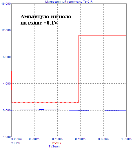

    28.12.2012
    4,089
    По умолчанию Re: Выявить ошибку
    без конденсатора как бы и не триггер

    28.12.2012
    4,089
    так у микрофонного уся такой входной амплитуды быть не может.
    хотя согласен с
    SAPR,
    Хотя все равно непонятны эти извращения - почему бы не применить нормальный параллельный ДК на входе.
    разве что только целью не стоит задача не вводить полпитающего напряжения на вход при однополярном питании.

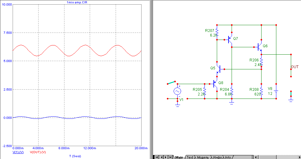

    28.12.2012
    4,089
    Цитата Сообщение от willowasbest Посмотреть сообщение
    alexcryke, ваше объяснение улыбнуло. Спасибо за хорошее настроение
    . если ошибка не найдена, значит её можно назначить.
