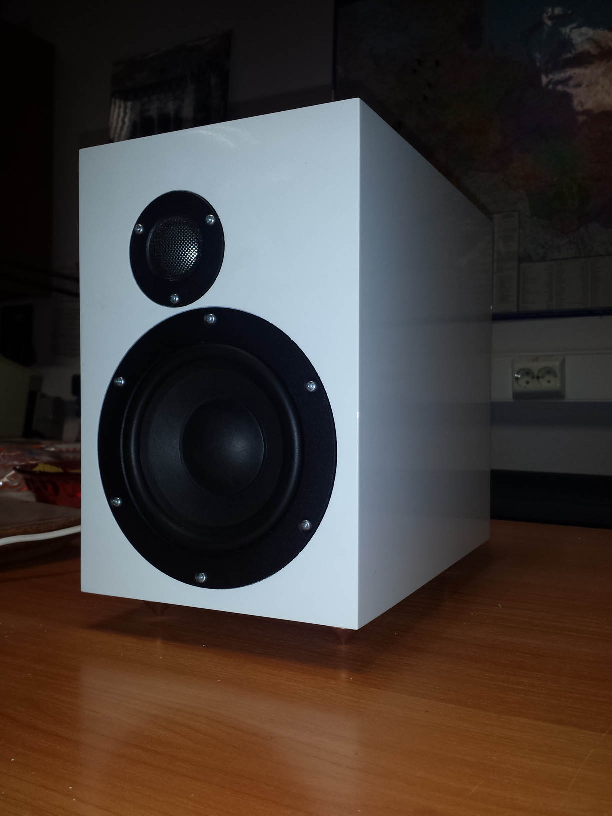

  11. #90
    По умолчанию Re: Минимонитор Асалаб 5+1
    Собрал проект.
    Это очаровательно. Стоит пока в офисе на работе, думаю, что поедет на замену Epos m5. А потом их заменят 82AMT.
    Все, кто заходит пытаются найти сабвуфер. Крайне забавно наблюдать баттхерт на лицах, когда понимают, что это играют только эти малютки.
    Уже было 2 попытки их у меня купить.
    Спасибо большое разработчику. В том числе и за то, что не бросает поддержку проекта.
    Кстати, у этих малюток необходимо очень, очень хорошо герметизировать посадочные места динамиков и задней колодки. Иначе порт ФИ не удерживает НЧ динамик. Проектом доволен. На кабель на фото внимания не обращайте. Будет стоять на оптиквесте.Нажмите на изображение для увеличения.
