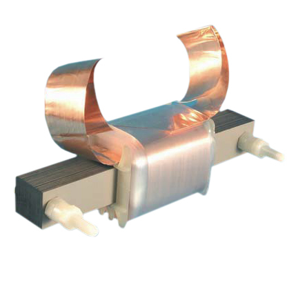

    Цитата Сообщение от ExiD Посмотреть сообщение
    Кто подскажет где стальные сердечники купить можно?
    А зачем их покупать? Разве нет трансов не нужных? Очень удобны трансы с Ш железом. В ход идёт практически всё. Можно сделать катушку используя прямые пластины,
    а если надобно индутивность поболе, то использовать Ш пластины

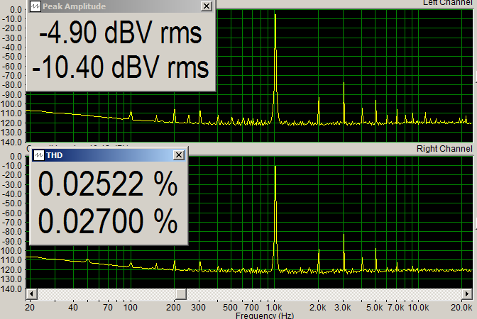

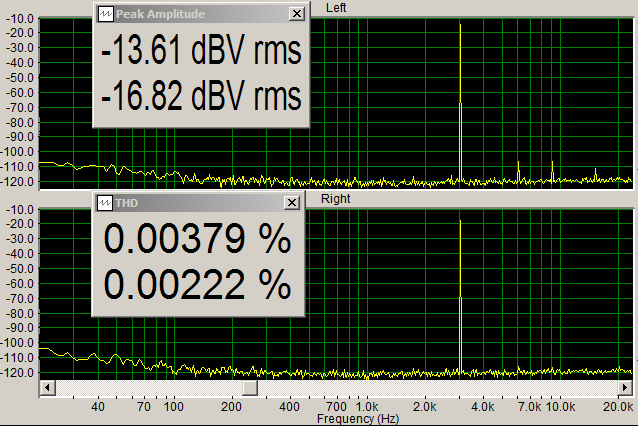

    Чтоб не было сомнений в материале сравните по гармоникам
    Феррит на который мотают фирмачи чуть хуже "воздуха"
    ЗЫ 0дБ =1В левый напряжение на входе LR фильтра (Rвых ЗК 100Ом), правый на выходе Rн 100Ом

    Цитата Сообщение от Bladerunner Посмотреть сообщение
    Борисыч44, спасибо, очень показательно. Лично для меня это закрывает вопрос с использованием катушек на железе.
    Ваши выводы преждевременны коллега. Последний результат для разомкнутого железа не совсем корректен. Он лиш показал, что на ср частотах железо ненужно ставить(что и так предсказуемо). Железо применяют в нч секциях 30...400 Гц. Правильно было бы привести пример с разомкнутым железом на 100 гц. Есть мысль, что там результат был бы лучше. Опять же неясно влияние сечения сердечника на искажения (есть мысль, чем меньше сечение тем меньше искажения и где то там, есть золотая середина между сечением и кол витков). Вообщем не паханое поле для экспериментов есть.
    Борисычу респект за проведенный эксперимент
    Последний раз редактировалось Mazila; 31.10.2013 в 10:55.
  18. #97
    24.06.2011
    592
    По умолчанию Re: Катушки индуктивности для АС, опыт и особенности применения.
    На 2 порядка, хотя бы? Почему-то слабо верится.

    Подождите с выводами - железо разное бывает, вот катуха из какой то фирмовой АС 19мГн на l железе
Название:	19мгн 110гц.png
    Это еще не фильтр, емкость подрежет продукты за полосой, так что не надо сразу отметать, когда нет альтернативы, лучше сначала оценить материал сердечника
