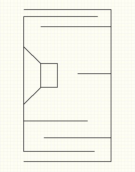

    Мужики, задался тут вопросом. Хотелось бы услышать мнение спецов.
    Как думаете, если замутить саб с двумя лабиринтами, настроенными на разную частоту, это будет лучше чем один лабиринт или нет?
    Например один лабиринт меньшего сечения на 25-30Гц, а второй на 15-20Гц. Будет работать данная схема, или они будут мешать друг другу?
    Расположить их можно вот так например.

    По умолчанию Re: Сабвуфер с двумя лабиринтами
    это тоже самое что ФИ на 2 частоты просто ни один работать не будет.
    добротность упадёт ниже плинтуса и всё.
    Блин, хреново!
    А я думал двумя лабиринтами наоборот есть шанс настроить четкую ровную отдачу во всей сабовой полосе частот.
    есть шанс настроить проще
    http://www.minidsp.com/products/mini...ox/minidsp-2x4
    невероятно ровно можно настроить.
    Цитата Сообщение от Иван555 Посмотреть сообщение
    Блин, хреново!
    Работать то будет... Но вот интересно, как ты посчитаешь на какие частоты они настроены?
    Трехчетвертной лабиринт со смещением динамика на одну четверть, но частота настройки все равно одна.Посчитайте габариты и купите второй динамик лучше для изготовления двух четвертьволновых лабиринтов на разные частоты.
    Видел в инете колонку просто из двух разных лабиринтов с отдельными динамиками. Неровности АЧХ одной компенсируются обратными неровностями другой, видимо...
    Ну как, как обычно, по объему и длинне порта.

    Прежде всего ещё раз задумайтесь о целесообразности постройки саба и тем более сабов на выбранные Вами диапазоны...
    Целесообразность есть.
    Насколько мне известно что фазоинвертор, что лабиринт имеют ярко выраженную отдачу на частоте настройки и получается он работает только ближе к частоте настройки, а на других частотах идет провал.
    Вот я и думал усилить с помощью них отдачу во всей полосе воспроизведения саба. Так сказать выровнять его частотную характеристику, чтобы не было горба на частоте настройки.
    Ну так не делайте ящик с горбом, какие проблемы?
    Ну со звуком на уровне сигнала то понятно что можно творить что угодно. Но во первых все эти процессоры это дорого, а во вторых я приверженец максимально коротких усилительных трактов.
    Имхо, чем короче усилительный тракт, тем меньше помех и искажений он вносит в исходный сигнал.
    ---------- Сообщение добавлено 20:54 ---------- Предыдущее сообщение было 20:52 ----------
    Дак этот горб создается самим оформлением. Будь то фазик или лабиринт. А закрытый ящик я не приемлю, из-за низкой отдачи.
    Это мне вместо 300 ваттного усилка, киловатник понадобится. А это опять же дорого (усилок в копеечку влетит) и прожорливо (из за низкого КПД ЗЯ).
    Вам кишки пульта не показывали? А это еще далеко не все. В процессоре обработка цифровая, если не красите СД зеленым фломастером, то для Вас этот тракт не длинный.
    Пара сотен за идеальную АЧХ и фазу - дешево!
    Если Вы замахнулись на 10 Гц то киловатника мало будет при самом эффективном офоомлении ...
    Ну так то да.
    С более низкой частотой несоизмеримо растет необходимая мощность, для создания адекватного звукового давления.
    Ну как, как обычно, по объему и длинне порта....
    Можно вас разочаровать, и первое, и второе - нeправда . Правильно настроенный резонатор имеет плоскую АЧХ. Четвертьволновик со смещением - практически до 5F, далее начинаются неровности, но это уже не сабовые частоты и все равно будут резаться электроникой.
    Что касается расчета ЧВ - есть же огромная тема по лабиринтам в разделе FAQ. Там и готовых реальных конструкций уйма, причем описан весь путь самурая - от проектирования до окончательной стабилизации, с картинками и т.д. . А насчет работоспособности такого двухпортового "дракона" товарищ правильно сказал: https://forum.vegalab.ru/showthread....=1#post1899068. Ниже своей основной частоты высоконастроенная труба начисто раздемпфирует всю конструкцию, и низконастроенный участок работать не будет.
    Спс
    Что то я искал, так и не наткнулся на них. Только темы отдельных пользователей, со своими конкретными вопросами. Почему и пришлось темку создать.
    Блин, помню точно, что видел в инетах самопальные колонки с двумя фазиками разной длинны, и не могу найти сейчас!
    Это точно был не банд пасс? Их столько разновидностей на самом деле....
    Nekrasava, нет, типа стоек большие колоночки.
    Клон Аватар для Nekrasava
    14.04.2014
    248
    Вы не поняли, там внутри мог быть динамик, БП на один порт, а второй порт обслуживает видимый динамик.
