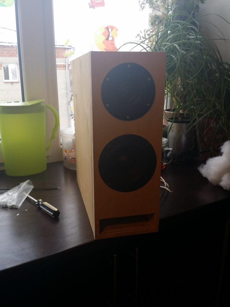

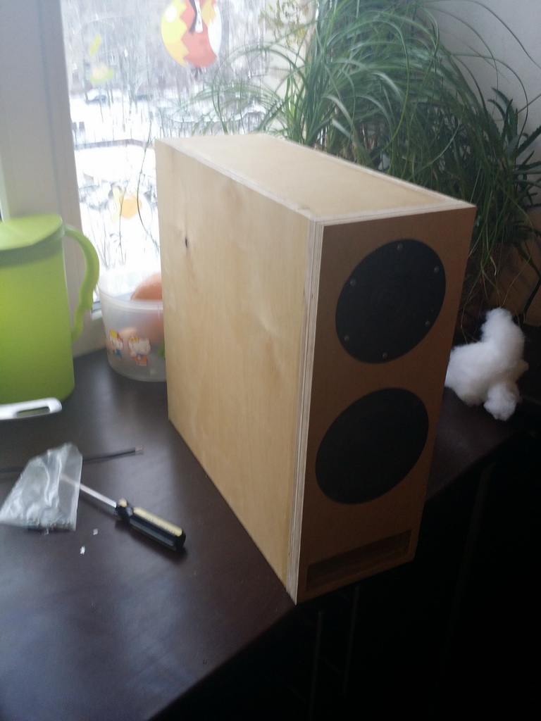

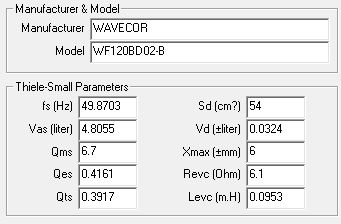

    Итак подвожу итоги работы по созданию микромонитора на Wavecor WF120BD01 + Vifa XT25
    Звук получился просто великолепный, легкая подача материала, чистый верх, довольно глубокий низ. Большая заслуга тут маленького мидвуфера, легкая подвижка и хорошая магнитная система делают звук очень быстрым и четким. При прослушивании музыки складывается впечатление ненавязчивости звучания, при этом маленькие колоночки смело могут озвучить большую комнату. Чувствительность на уровне 86-87дб.
    Данная конструкция наверное лучшее, что мне доводилось слушать из двухполосок среднего ценового диапазона.
    Итак мы имеем Wavecor WF120BD01 (4омная версия) + Scanspeak R2404/8320 (Vifa XT25TG30).
    Изначально колонки разрабатывались на прослушивание музыки с компьютера и установке на компьютерном столе (в ближнем поле), поэтому в схеме и корпусе это было учтено.
    Начнем с корпуса, размеры:
    Ширина 140мм, высота 250мм, глубина 260мм, толщина стенок 16мм, передней 25мм.
    ФИ настроен на 50гц, канализационная труба 40мм 18-20см длиной.
    Переработал кроссовер (версия 2), снизил частоту раздела до 2кгц, вч и нч вторыми порядками электрически, акустический по Линквицу-Райли 4ый.
    Добавил режекторы на ВЧ 500гц, для уменьшения искажений твитера на большой громкости и редектор на вуфере 4-6кгц, для уменьшения влияния в верхнем диапазоне до минимума.
    Импенданс привел в порядок.

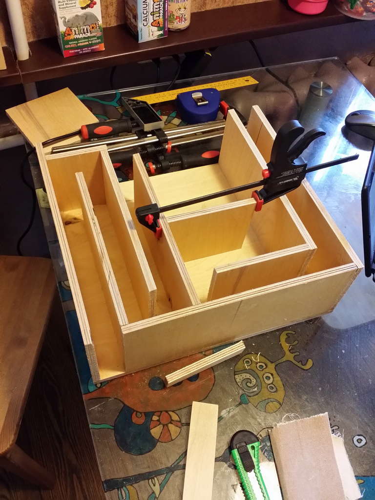

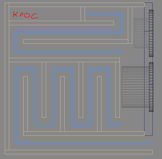

    Форумчане, приветствую!

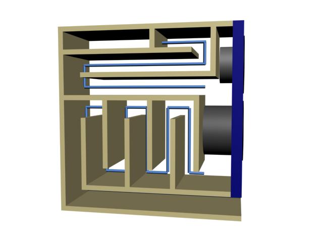

    Решил немного освежить проект.
    В процессе эксплуатации пришел к выводу, что на столе такие колонки использовать без подставки нельзя, очень низко динамики располагаются.
    Ставил на книжки 12-15см выстой.
    В связи с этим решил, что можно переделать корпус, добавив эти сантиметры снизу.

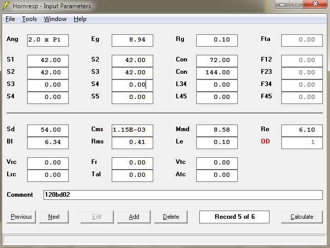

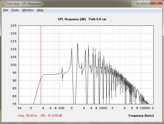

    Дальше родилась идея попробовать трансмиссионную линию.
    Заодно хочу басовик заменить на 8омный, у него ускорение еще больше (BL/mms = 770).
    Пока черновой набросок нового корпуса:
    Габариты ШхГхВ = 140х360х370 Толщина всех стенок 10мм, бафл 20мм.
    Если у кого есть опыт полочников в либиринте, как набивка влияет?
    Можно ли с её помощью габариты уменьшить?

    По умолчанию Re: Микромонитор на Wavecor WF120BD01 + Vifa XT25
    А стоит ли так низко настраивать? На столь малом динамике?
  18. #97
    30.03.2011
    Жуковский М.О.
    498
    Не вижу причин этого не делать.
    Колонки рассчитаны для ближнего поля и мощу большую с ним нет нужды подводить.
    Они играют непривычно, достаточно легко и детально, им бы вот чуть чуть глубины добавить...
    Если удастся сделать их чуть поглубже, будет здорово.
    Да и с лабиринтом давно хотел познакомиться, это отличная возможность.

    Игрался как-то с ФИ слишком низкая настройка звучит своеобразно. ИМХО ниже 45 не стоит натягивать вниз.
  20. #99
    30.03.2011
    Жуковский М.О.
    498
    С ФИ я на них тоже игрался, делал ниже - динамика портится. Поднял до приятной на слух.
    Теперь попробую лабиринт.
    Интересно насколько хвалено он может низы брать.
    Я слушал колонки на фостексе 126ом, там качало дай боже, не громко но очень глубоко герц от 40 наверное.
