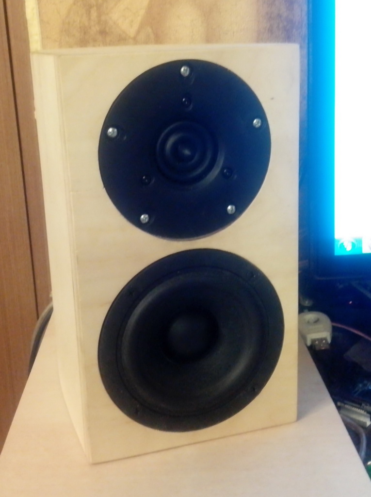

    Изначально колонки разрабатывались на прослушивание музыки с компьютера и установке на компьютерном столе (в ближнем поле), поэтому в схеме и корпусе это было учтено.
    Начнем с корпуса, размеры:
    Ширина 140мм, высота 250мм, глубина 260мм, толщина стенок 16мм, передней 25мм.
    ФИ настроен на 50гц, канализационная труба 40мм 18-20см длиной.

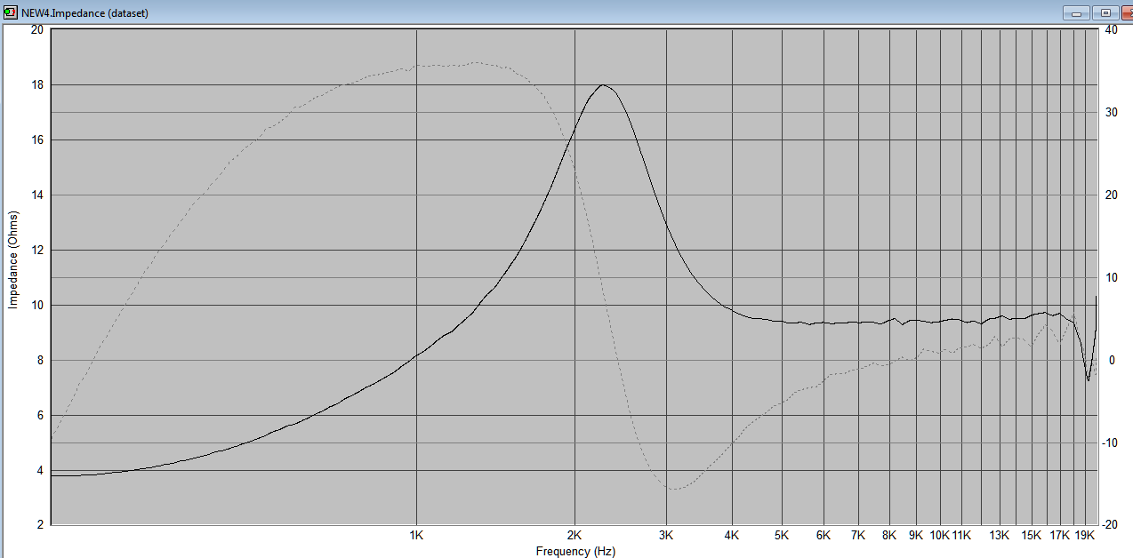

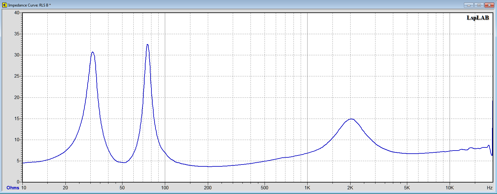

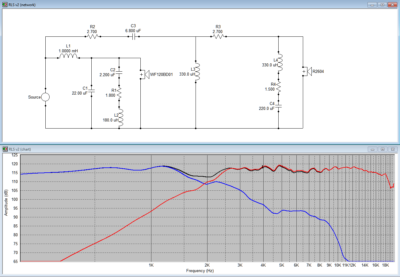

    Переработал кроссовер (версия 2), снизил частоту раздела до 2кгц, вч и нч вторыми порядками электрически, акустический по Линквицу-Райли 4ый.
    Добавил режекторы на ВЧ 500гц, для уменьшения искажений твитера на большой громкости и редектор на вуфере 4-6кгц, для уменьшения влияния в верхнем диапазоне до минимума.
    Импенданс привел в порядок.

    С1, С2 - стандартные конденсаторы, мундорфы белые или черные дженсены.
    С3 - суприм или сильвер.
    С4 - рекомендуется ничикон мьюз зеленый неполярный электролит.
    L1 - 1.4мм на воздушном сердечнике, должна иметь сопротивление не больше 0.4ома.
    L2 - 0.7мм 0.3 ома, если больше то нужно из R1 вычесть разницу, чтобы сумма получилась примерно 2ома.
    L3, L4 - 0.7мм 0.5ом
    R1 - 5вт, 1.5-1,8ом.
    R2, R3 - 10вт, 2.7ома - обязательно металоксидные (МОХ) они получше звучат. Если планируется ставить далеко от стены, можно R3 увеличить до 3.9 ом, это выделит немного НЧ.
    R4 - 5вт 1.5 ом.

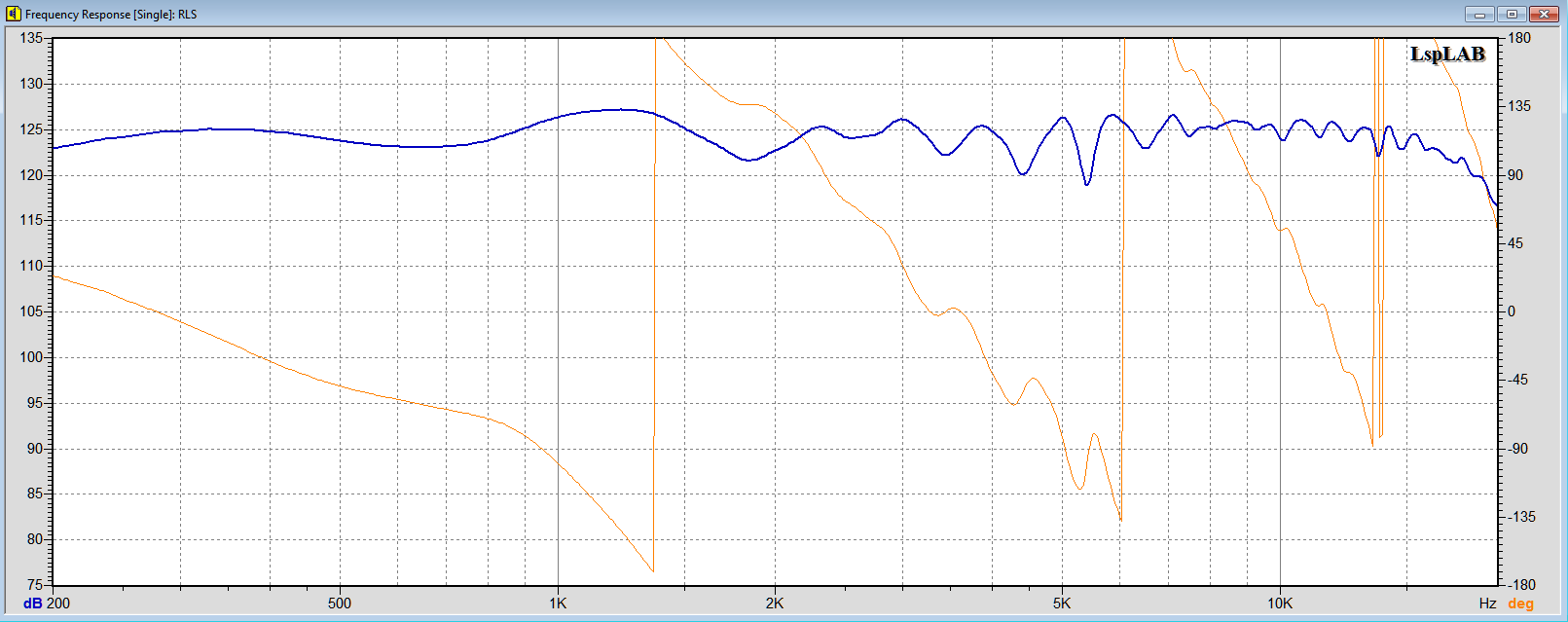

    Замер:
    Фотка:

    Ваш корпус симпатичней, ибо исходник(Калисто) выглядит удручающе.

    Добавил импенданс:

    а как же ямка в районе 1.8-2кГц
    "Мой князь - Князь Тишины..."
    Давно не заходил
    30.03.2011
    Жуковский М.О.
    498
    По умолчанию Re: Клон RLS CALLISTO III (Wavecor WF120BD02 + Vifa XT25)
    А Вы посмотрите замеры других известных конструкций...
    Ямка лучше чем горбик. Я подтянул всю середину, колонки очень ясно играют.
    Единственное кажется что надо с нижними частотами поколдовать, они иногда сильно выделяются, нарежу еще пару разных портов ФИ разной длины, послушаю.
    Мне кажется,надо было Wavecor "валить" чуть раньше и стыковать на 2кГц...с другой стороны,если все нравиться-остается только поздравить с успешным завершением проекта
    Давно не заходил
    30.03.2011
    Жуковский М.О.
    498
    Сейчас смоделил как раз такой вариант кроссовера, всё тоже очень ровненько, меня пугает только твитер, по замерам на зафаудио у него с 1.8кгц жуткие искажения начинаются.
    Тут уже палка о двух концах... я решил что маленький вуфер вполне может и дальше 2кгц отыграть.
