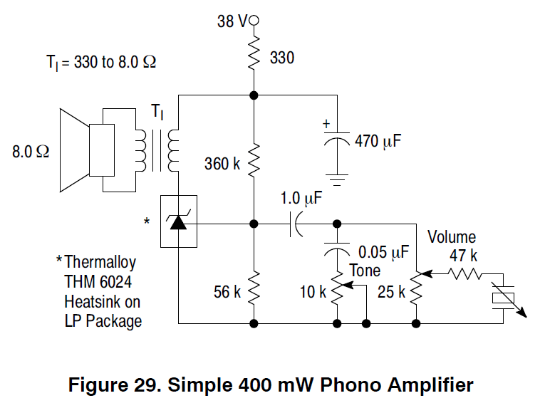

    По умолчанию Re: Про цепь Mute в ЦАП
    Цитата Сообщение от forever_student Посмотреть сообщение
    Примерно как у молотка преимущество перед плоскогубцами при забивании гвоздя.
    Не информативно. Боюсь, Вы просто не можете показать преимущество супервизора+ключа в простоте и точности, над TL431. Отсюда и увиливания без конкретного ответа.
    Насколько знаком с супервизорами, точность их порогов в основной массе не превосходит точности TL431, а нестандартный порог приводит к необходимости использовать внешний делитель, что не позволяет упростить схему.
    1. TL431 не предназначена для такого применения. Остальные пункты - следствие этого.
    Предназначена. Ни один из "Absolute maximum ratings" не достигается. Грамотный инженер, изучив все нюансы, использует копеечную микросхему из ближайшего магазина смело. А буквоед-теоретик, боящийся использовать штатную схему включения лишь из-за того, что она не освещена в паспорте подробно, ждёт месяц, пока ему на заказ привезут супервизор в 7..10 раз дороже.
    Если задача решена:
    1. Просто;
    2. Дёшево;
    3. Точно;
    4. Надёжно.
    Зачем усложнять и удорожать? Применять более дорогой и сложный (обратное не доказано) вариант имеет смысл лишь тогда, когда новый вариант устраняет принципиальный недостаток (не выполнение схемой своих функций).
    forever_student, признайтесь, Вы очень любите супервизоры? И не понимаете TL431?
    P.S. Для пущего веселья: на TL431 вполне официально можно сделать усилитель мощности звуковой частоты, вот схема из паспорта от ON Semi:
Название:	TL431 audio amp.png
    Как видно, TL431 способна работать на индуктивную нагрузку даже без защитных диодов. В данной схеме втекающий в катод ток не превысит 130мА, вытекающий - 65мА. От перегрева - небольшой радиатор. Так что реле, потребляющее единицы мА, для TL431 - семечки.

    Цитата Сообщение от Nikolay_Po Посмотреть сообщение
    ...Ни один из "Absolute maximum ratings" не достигается. Грамотный инженер, изучив все нюансы, использует копеечную микросхему из ближайшего магазина смело...
    Грамотный инженер изучает все нюансы не по "Absolute maximum ratings".
    В ближайшем ко мне магазине 2N7002+HT7044 стОит примерно столько же, сколько TL431. А немножко не в ближайшем - сильно дешевле.
    ...А буквоед-теоретик...
    Точно. Результат последнего буквоедства-теоретизирования:
    ...forever_student, признайтесь, Вы очень любите супервизоры?...
    Да, я очень люблю супервизоры использовать по назначению.
    ...И не понимаете TL431?...
    Да, настолько не понимаю, что понимаю, что выходной транзистор TL431 не входит в насыщение
    ...P.S. Для пущего веселья: на TL431 вполне официально можно сделать усилитель мощности звуковой частоты, вот схема из паспорта от ON Semi...
    И работать он, конечно же, будет лучше, чем специально для этого предназначенная ИМС.
