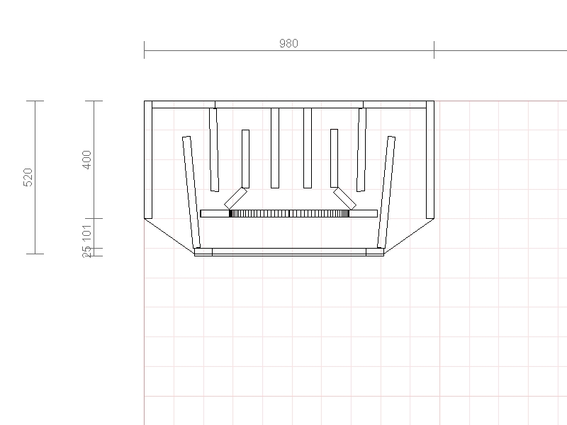

    Функционально рупоры можно вложить с тремя свёртками и с четырьмя. С четырьмя - длиннее. Если поднять верхушку W в рост то полувыхлоп просматривается порядка 200х1370, скажем, а всё устье = 1370х400, что протянет, думается, герц около 30. Выбор схем свёрток - за расчётами.
    Схематично:

    Рисунок с макетом получается малочитаемым - больно линий много:
    В целом не особо сложно и внести изменения.

    adres, всё нормально читается. Буду думать.
