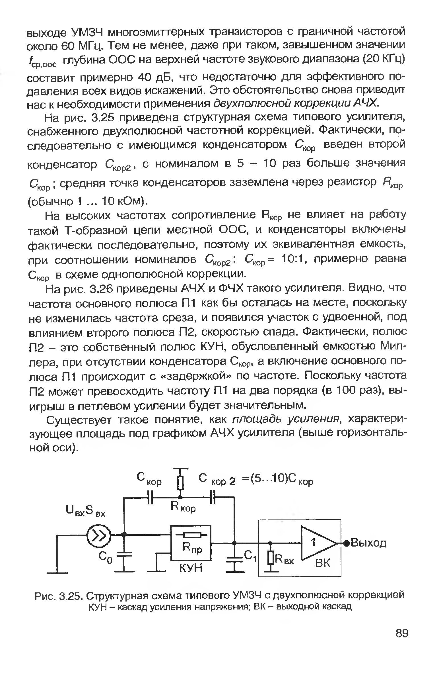

    Прошу прощения/немного отстал от поезда/ каким образом организована Ваша двухполюсная коррекция? Я в своем УМЗЧ использовал/пока/ два конденсатора и резистор в УН. Прошу прощения-нашел в заглавном посте. Только в моем УМЗЧ/с широкополосной оос/ 30 и 210пф, 1ком-а ля Ланзар-Петров.В готовом устройстве прийдется подобрать резистор.
    У меня на макетке спаяно и работает 56пФ - 2кОм - 200пФ

    Работать то оно работает, но как и у меня параметры этой цепи скорее всего не оптимальны. Если "включить голову" , то можно ее настроить достаточно точно. Если Вам это надо -могу поделиться своими соображениями по данному вопросу.

    Простите, а что есть какие-то рекомендации по поводу двухполюсной коррекции? Простейшая рекомендация - меандр похож на меандр - уже хорошо. Наверное надо иметь какой-то запас устойчивости (по фазе).

    Запас устойчивости по фазе нужен и при обычной коррекции Миллера, и при любой другой. В данном случае еще один конденсатор и резистор нужны для того, чтобы увеличить эффективность ООС на ВЧ.

    З.Ы. Я для себя оптимальность этой цепи понимаю так - сдвинуть точку перелома 40-20 дБ на декаду как можно выше по частоте, не нарушая условий устойчивости. Если же смотреть на ФЧХ, то оптимум как бы один единственный - вершина горба ФЧХ должна быть на частоте замыкания ООС и при этом обеспечивать определенный запас по фазе (ну, скажем, градусов 40).
    Как это выглядит на практике, к сожалению, не знаю. Не имел возможности наблюдать, увы.

    Это Данилов.

    На деле так и оказалось-запас по фазе у моего усилителя оказался недостаточным/для работы во всех режимах/. Не меняя номиналов конденсаторов и резистора добавил еще один конденсатор в цепи ООС/параллельно резистору/. Т.Е изменил АЧХ цепи оос/общей/. Устойчивость усилителя заметно возросла. Так что в нашем распоряжении не только двухполюсная коррекция Т-образной цепью, а практически целый арсенал.

    Конденсатор параллельно резистору ООС нужен для компенсации входной емкости по инвертирующему входу. Он должен быть порядка 3-5пФ для BC546. Это фича известная. Слишком большой номинал этого конденсатора опять начнет давать нестабильность. Другое дело, что, по хорошему, усилитель и без него должен быть устойчив.
    В общем-то это типичный образчик мощного ОУ. А уж по коррекции ОУ всяких разных и даташитов, и книг написано.... Я поэтому-то его и паять взялся.
    У меня пришлось ещё с выхода УН на корпус вешать конденсатор. Ко всему прочему, наверное, добавлю RC-цепь между входами ДУ. На модели она подзвон убирает на меандре.

    Как вариант можно предложить ещё такой способ коррекции. Певый полюс образует конденсатор с выхода входного каскада (или, что то же, с базы первого транзистора КУНа) на плюс питания. От коррекции Миллера отказаться совсем (для каскода вполне возможно). Второй полюс - как уже сделано - с выхода КУНа (или, что то же самое, соединить конденсаторами базы и коллекторы транзисторов первой пары из ВК). Ну и к ним коррекция на опережение (ноль в пер. фун.) - конденсатор параллельно резистору в цепи ОС.

    Но при этом не надо забывать,что мы хотим получить максимальную глубину ООС в интересующем нас диапазоне. По канату идем,однако.
