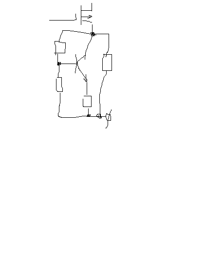

    В принципе можно в класс АВ перевести с приличным током покоя. Несколько ампер. При выходе одного из плеч в отсечку, у второго можно увеличивать крутизну за счёт всё тех же шунтирующих диодов в истоковых цепях...

    Вместо диодов можно транзисторы использовать...

    А схемку не приведете?

    По умолчанию Re: FirstWatt 5 Turbo - мнения.

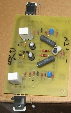

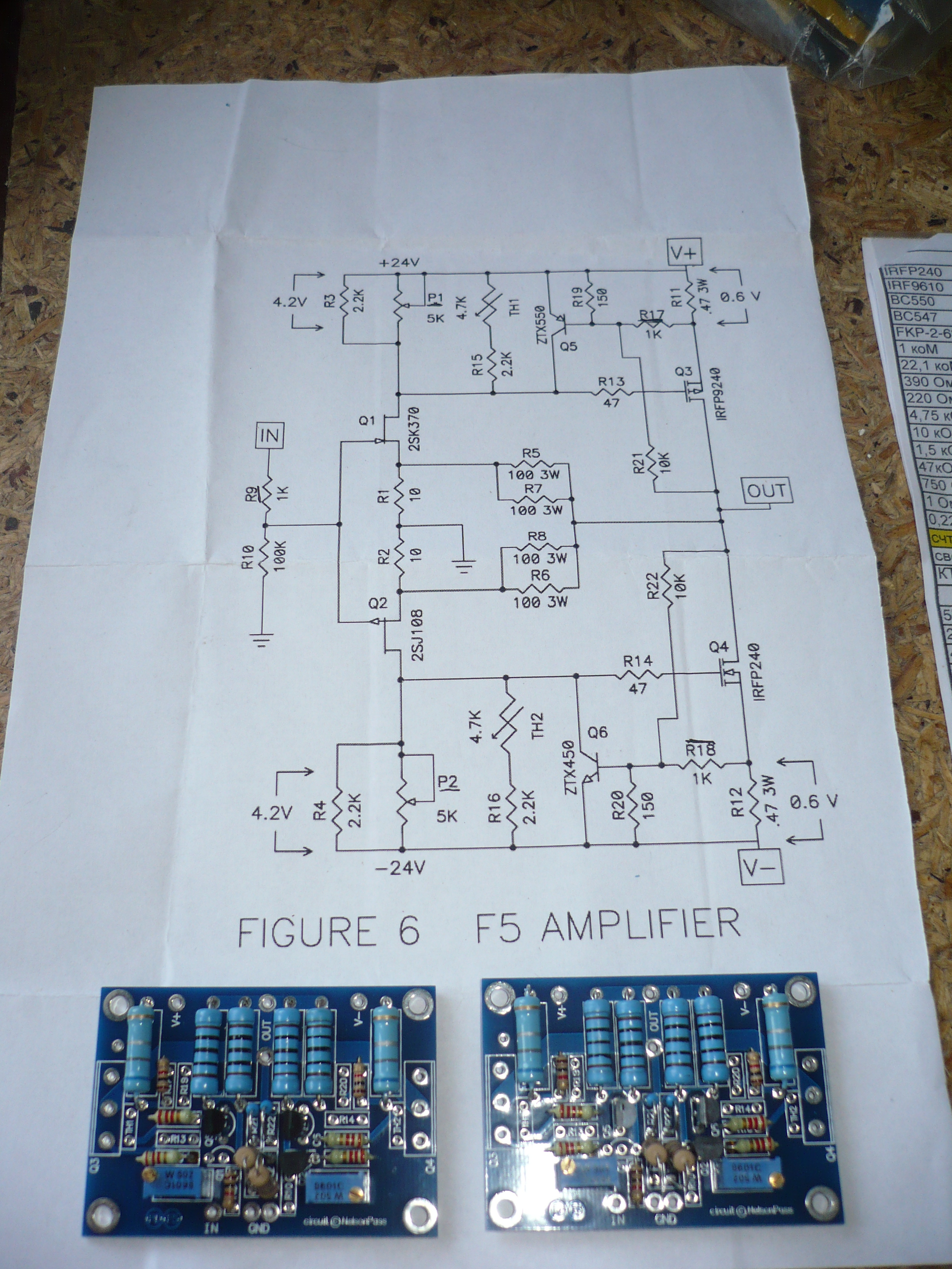

    а я вот понемногу F5 ваяю
    Проблема такая - нет парочки транзисторов 2sj704
    С Уважением, Анатолий.
    кто то уже собирал эту схему?
    каково?
    мне предлагают такой КИТ цена устраивает - оцените конструкцию(транзисторы Fairchild) ???
