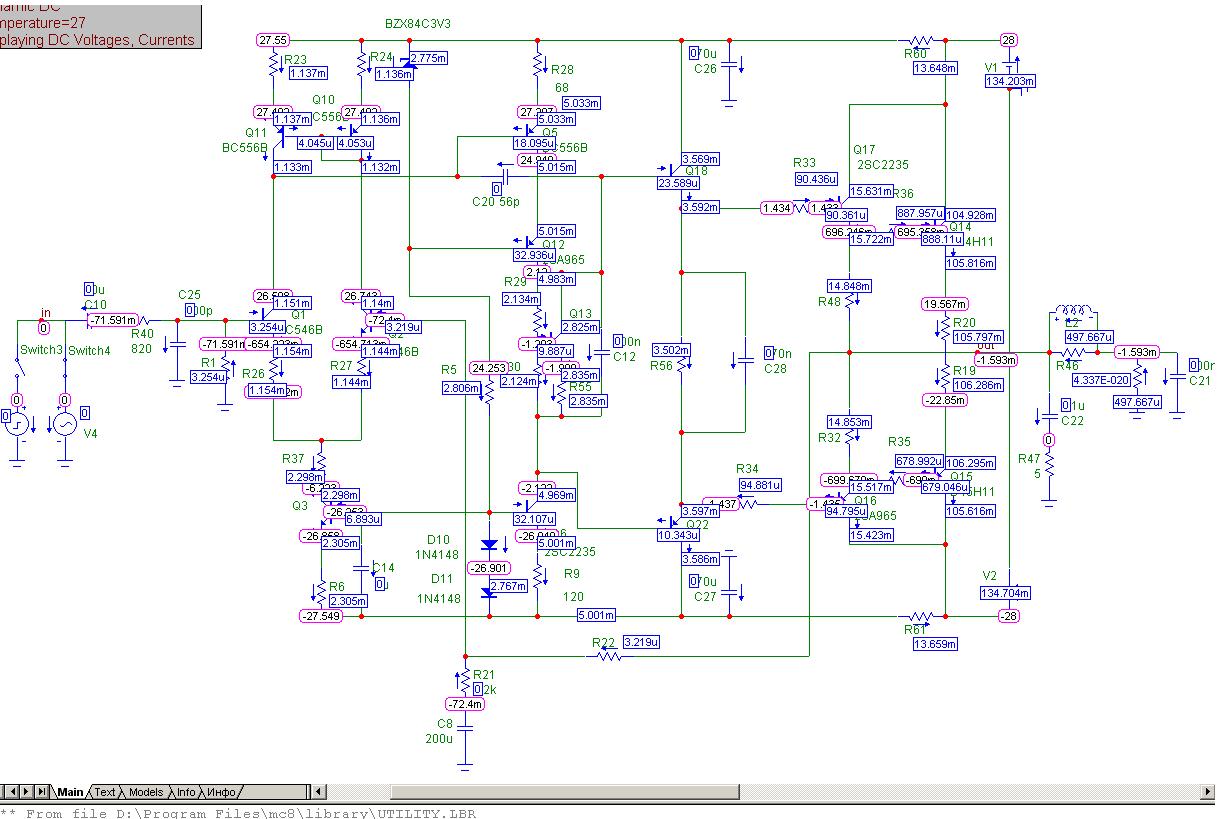

    В общем ситуация такая. Начитавшись Дугласа нашего Селфа и прочих умных книжек, и имея свободное время на новогодние праздники решил от нечего делать спаять на макетке банальную по сути схему, представленную ниже. Спаял вполне удачно . Удачно в том плане, что ошибок монтажа не нашлось и первое включение на страх и риск без всяких предохранителей прошло удачно. Постоянка на выходе сразу встала 27мВ. А вот дальше и началось веселье, чем далее тем более любопытственное. При попытке выставить ток покоя проявились явные признаки возбуда, вроде бы погашенные увеличением емкости коррекции (С19). Вроде бы, потому что загадочное плавание тока покоя туда-сюда навело на мысли, что оно именно вроде бы. Подключил осциллограф на выход и явственно узрел генерацию на примерно 5Мгц с амплитудой в 60мВ. Ну есть и есть, припаял в параллель С19 ещё 40 пФ - ноль реакции, т.е. и частота и амплитуда не поменялись. Припаял 200 пФ - амплитуда выросла, частота осталась (почесал репу). Вернул назад к 80 пФ. Увеличил резисторы в эмиттерах дифкаскада поэтапно 56-300-820 Ом. Ноль реакции. Даже частота не меняется! Пробовал ставить емкость КЭ в первую и вторую пару тройки. В результате только синусоида с выхода ушла и появился шумоподобный след генерации. Увеличивал резисторы в базах оконечников - эффект как от емкости КЭ. Плюнул в итоге, вернул всё назад и решил уменьшать глубину ООС. Довел усиление до 600. Ноль эмоций, генерит на всё тех же 5МГц. И амплитуда, что характерно, та же. Отпаял выходники - тишина. Вернул - генерит. Поставил другие (были тошибы 2SA1941 2SC5198, поставил D44, D45). Частота ушла за пределы возможностей осциллографа (он дохленький, всего 10МГц), а амплитуда подросла в 4 раза. Повторил всё ранее сделанное с новой выходной парой. Результат тот же. Так что пишу сюда, надеясь на коллективный разум.

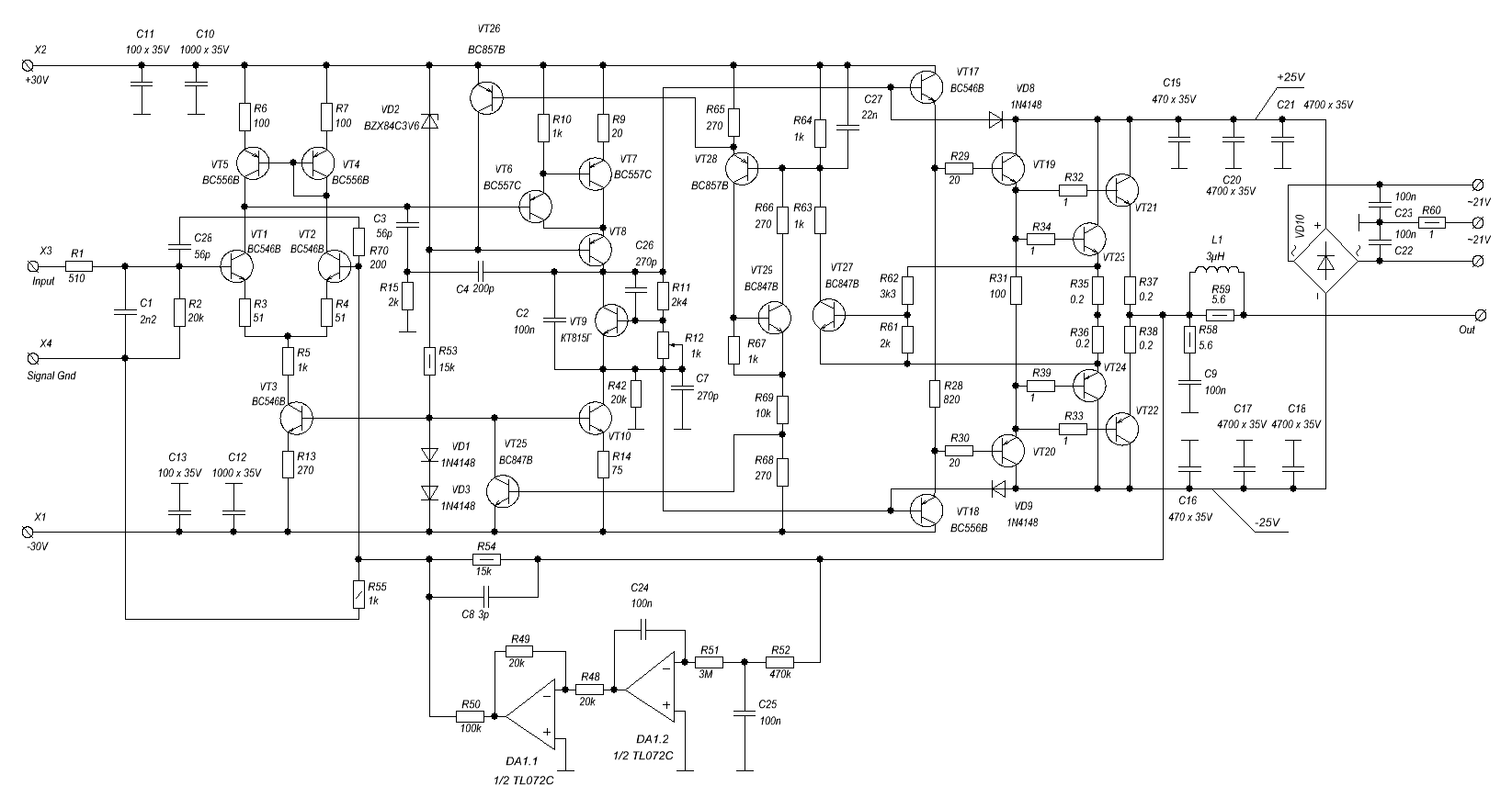

    Коллективный разум помог. Теперь постепенно всё переводится с макета на печатные платы.

    выходной каскад генерит (всегда ваш КЭП)

    И как его успокоить? Схема тройки-то типовая. Более того, такая тройка у меня замечательно работает в Пульсаре У-001, единственное, с более низкочастотными выходниками.

    Попробуйте увеличить R28

    Не просто добавить, а номинал должен быть минимум 150-200 Ом, иначе, при таком, как указан на схеме - 1 Ом(?) там полный перекос дифкаскада отсюда и возбуд. Вячеслав.

    Поставил резистор 300 ом - результата ноль. Отпаял базы выходных транзисторов, оставив присоединенными эмиттеры - генерит . Только если и эмиттеры отсоединить, то генерация пропадает. Бред какой-то. Причем практически на коллекторах выходной пары висят шунты питания 2200мк и 470н. 470н отпаивал - не влияет.

    Коллекторы тоже не отсоединял? Выходники лавинообразно открываются и вылетают.

    В отсутствие тока покоя такая генерация - нормальна, встречается. ООС приходится "обходить" ступеньку ВК, ВЧ генерация работает как ШИМ. Поэтому у этого возбуда маленькая амплитуда, другой возбуд уже сжег бы ВК. Нужно выставить ток покоя выходникам и смотреть тогда.

    В файле симмуляции на графике АЧХ/ФЧХ видно, что даже при 150mA в ВК генерация остаётся неизменной. Нужно "подвигать" номинал в ГСТ(обоих) и упростить коррекцию в каскоде - нафиг там не нужна Т. Вот так получше будет Нажмите на изображение для увеличения.

    Зачем на входе С25 на 2n2? Валит импульс, как ломиком по морде.

    В симуляции нужно убрать Цобеля и выходной фильтр, на время отладки схемы.
    А если убрать с выхода С21, вообще сказка начинается

    В каскоде желательно применить составной транзистор на входе.Емкость корректирующего конденсатора тогда можно уменьшить вместе с уменьшением искажений. Рабочий материал статья Дмитриева и Феофилактова из далекого 85года,схема японского уся.

    \На схеме нарисованы те транзисторы, что и макете? Если модели встроенные микрокаповсие, их надо проверять.
    Ток покоя предвыхода 15 ма очень маленький. Нужно раза в 2 больше , как минимум.
    Резисторы в базах предвыхода попробуй закоротить.

    Параллельно с R22 цепи ООС обязательно должен быть конденсатор 20 - 30пФ. Вячеслав.

    Тут похоже надо. Смотрю с отключенным цобелем и ФНЧ ,есть выброс,который устраняется при конденсаторе в 4-6,8пф последовательно с резистором на 1ком . Это естественно параллельно резистору общей ООС. Что скажете по составному транзистору в каскоде?

    он там очень желателен и лучше увеличить R28 на два порядка
    и можно будет уменьшить С19 на порядок

    Увидел в сией схеме ещё один "ляп" - для правильной работы схемы стабилизации тока покоя на Q13 ток через R29, R30 должен быть равен 1/10 тока этого каскада, то есть сумма этих сопротивлений должна быть 14 - 15кОм, а R55 не нужен, его следует исключить. Вячеслав.
