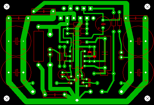

  20. #99
    Давно не заходил
    30.06.2003
    Всегда около URWW
    176
    По умолчанию
    Цитата Сообщение от Fe$$
    Заработала не сразу из-за кривых рук, т.к. когда впаиваешь микруху - надо быть осторожным и сначала надеть радиатор, а потом паять ноги ошень осторожно, дабы не повредить нагреванием внутренности микры... из 13 у меня тока 6 заработало... к концу я конечно уже наловчился их впаивать... 40 ваттным паяльником
    Я не ленюсь при пайке ряд ног зажимать самодельным зажимом из чистой меди (что-то типа хирургических, только "губы" длинее) с термопастой. Теперь можно хоть 200-Ваттным паялом лезть
    Добавлено Пт Июл 23, 2004 09:07:
    Вот мой сабж, чуть переделанная печатка от Конкере, 4 шт. завелось почти без проблем (собственное разпN-ство).
    Может кто прокомментирует её кривость/правильность ?

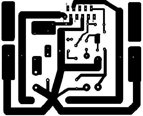

  21. #100
    Давно не заходил
    04.07.2004
    Minsk
    12
    По умолчанию
    Вот моя, проблем никогда не вызывала.
