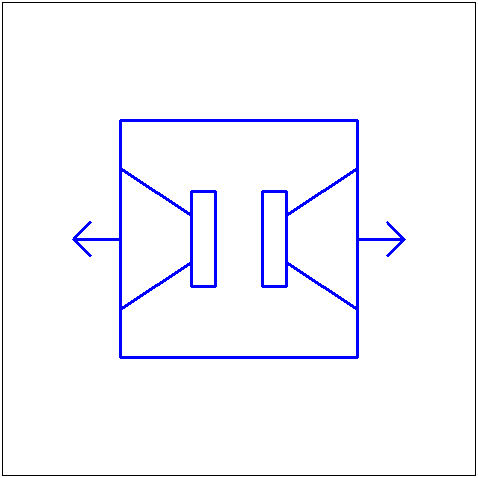

    Цитата Сообщение от DECEMBER Посмотреть сообщение
    В противофазе? Изобарик... Насколько помню, в этом случае и объём вдвое меньше нужен. А ежели в фазе - то вибраций максимум.
    Вам уже ответили.
    Добавлено через 5 минут
    Вложение 76538
    В фазе, вибраций - миниум Но "раздувание-сдувание" ящика по-прежнему останется.
    Вот вас-то я и ждал, Михаил. Каково ваше мнение по поводу биполя на НЧ? Я плюсы вижу такие:
    1. Минимизация вибраций.
    2. Побеждается бафлстеп.
    3. (?) Уменьшает влияние комнаты.
    Минусы:
    1. Цена.
    2. Нужно отодвигать от стены.
    Последний раз редактировалось Живой; 12.02.2010 в 19:07. Причина: Добавлено сообщение
    Миш, для двух динов "в фазе" корпус по объёму больше, соответственно больше габариты стенок, соответственно - больше переборок понадобится. В противофазе "девиации" давления будут несколько компенсироваться перемещением диффузоров в ОДНУ сторону, да ещё и корпус поменьше
  8. #87
    Аватар для Живой
    23.10.2007
    527
    По умолчанию Re: Помогите определиться с концепцией трёхполоски
    Хотя я и не Миша, но отвечу. Переборок понадобится меньше, несмотря на бОльший объем корпуса. Вибрирующие элементы будут замкнуты друг на друга, то есть останется победить только раздувание-сдувание ящика.
    А что Вы считаете вибрирующими элементами? И от чего они начинают вибрировать?. По логике - вибрации самих динов + пульсации давления (раздувание-сдувание) + объёмный резонанс. Или речь идёт не о корпусе, а о резонансах самих диффузоров?
    Последний раз редактировалось DECEMBER; 13.02.2010 в 10:56.

    Имею в виду вибрацию ГГ.
    Век живи, век учись - дураком помрёшь
  11. #90
    09.01.2006
    Литва, Каунас
    68
    2,363
    Пардон, отвлекли... Если разговор всё же о корпусе, то в меньшем корпусе в "противофазе" раздувание-сдувание имеем меньше, объёмный резонанс выше по частоте и меньше по амплитуде... Разберёмся с вибрацией стенок от усилий самих корзин. Смотрим на Мишин рисуночек и прикидываем нагрузку на верхней по рисунку стенке. Левый дин создаёт на угле вращающий момент, от которого появляется изгибающий момент на этой стенке, нагружаюший стенку снаружи - внутрь. Правый дин производит ту же операцию. Результирующая - тоже снаружи-внутрь. Нагрузка на стенке складывается. В противофазе у правого дина вращающий момент направлен в ТУ ЖЕ сторону что и у левого, а вот изгибающий для верхней стенки будет направлен изнутри-наружу. Нагрузка от этого момента уже не совпадёт по направлению с нагрузкой от левого динамика. В центре стенки возникает компенсация.
    Прошу прошения за сей "букварь"... Но может людям будет лень лезть в сопромат... Вот и попробовал "на пальцах"

    А букварь здесь не нужен. Не будет в фазе нагрузок от динамиков не стенке. Читайте внимательнее тему: https://forum.vegalab.ru/showpost.ph...3&postcount=72
    Если дины стянуты в блок, то какая разница, как они включены?. Решение хорошее, позволяет уменьшить влияние на корпус САМИХ ДИНОВ. А то, что было "+" - так и осталось... Ну, букварь не нужен, пошёл я дальше ...
  14. #93
    Аватар для Живой
    23.10.2007
    527
    Вот те раз, как так какая разница? Если будет противофаза, то вся это система из 2 динов и металлических прутов целиком будет передавать вибрации на корпус.
    И придём к варианту
    ПС. (Опять отвлекли) При этом имеем два ящика с разницей объёмов почти в 4 раза. У какого больше возможностей загудеть? В общем, если необходимо именно "в фазе", корпусом всё равно следует озадачиться.
    Последний раз редактировалось DECEMBER; 13.02.2010 в 13:52.
    Ничего бесплатно не бывает. В случае диполя(включение в противофазе) получаем аналог ОЯ, с басами там негусто без особых ухищрений. А то, что с корпусом всё равно надо будет возиться - сомнений не вызывает. Увы, шестью кусками фанеры 10мм обойтись не удастся.
