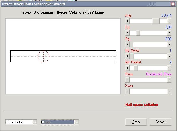

    О программе говорить не буду, её многие знают, вещи она "рисует" интересные! Первое на что обратил внимание, это на ничем не ограниченное смещение динамика. Цифры впечатляют, но о них чуть позже. Когда стал вопрос выбора динамиков для TL, пришлось пересмотреть довольно много кандидатов на эту роль, причём в первую очередь обращал внимание на Xmax. "Рекордсменов" по Xmax оказалось не так много. В конце концов остановил свой выбор на динамиках ACAlab В2016.8, динамики 8", Xmax 12 мм, отзывы о ACAlab-овских динамиках (есть на форуме ветка) в основном хорошие, да и цена вполне демократичная. Есть у них динамики и с бОльшим Xmax ( В2532.8 16мм), но счёл их для себя великоватыми.
    В процессе обсуждения упомянутой выше темы возникла идея (не помню у кого) установить в лабиринте 2 динамика в одну трубу (канал) для компенсации мод. Один динамик, по задумке, должен был уничтожить третью моду (3F), другой пятую (5F) и в результате должна быть очень красивая картина. Конструкции на этом принципе есть и существуют( ссылки в упомянутой теме).

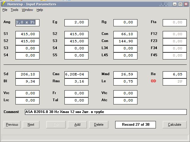

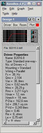

    В процессе проверки в Хорнреспе различных вариантов размещения двух динамиков в одной линии (TL) никак не выходила мысль о просто запредельном смещении диффов, поэтому взор был обращён в сторону более традиционного ак. оформления НЧ, а именно на ФИ. Теперь самое время перейти от слов к графикам иллюстрациям. Рассматриватся будут два варианта - TL и ФИ, вариант для двух динамиков. Динамики для моделирования В2016.8. Вот его данные
    Всё тщательно заносим в Хорн и BassBox.

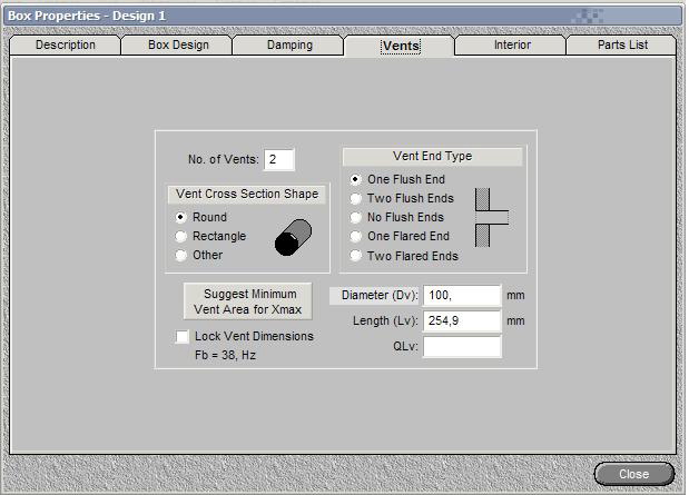

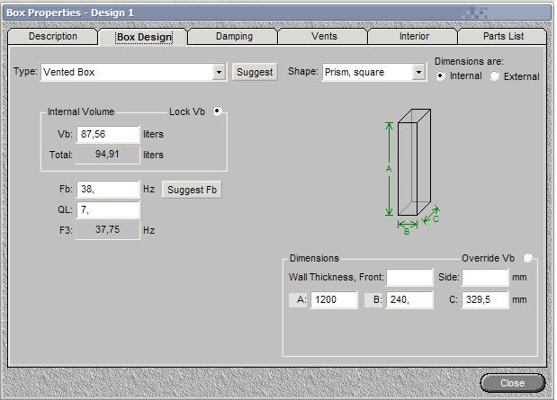

    А вот ящик для ФИ
    Объём ящика для ФИ выбран равным(примерно) объёму трубы TL
    Оптимизируем расположение динамика в линии

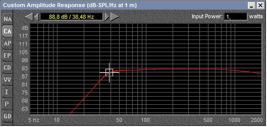

    В ФИ ничего, никуда двигать не надо, там и так всё красиво

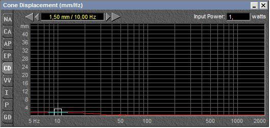

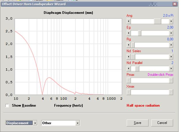

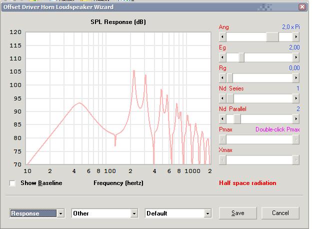

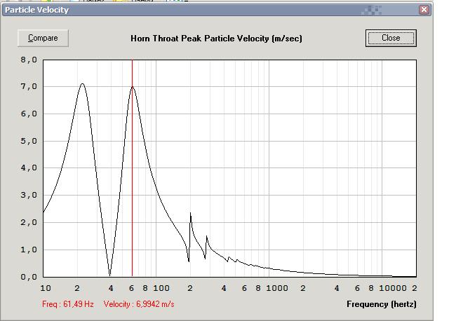

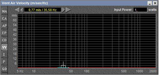

    Теперь посмотрим на смещение дифов при мощности в 1 W в TL и ФИ. Напомню что у выбранного динамика Xmax=12 мм
ID:	149137, Нажмите на изображение для увеличения.

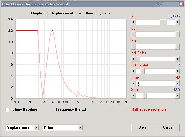

    Теперь глянем при мощности поболе. В TL Xmax наступает уже при 40 W

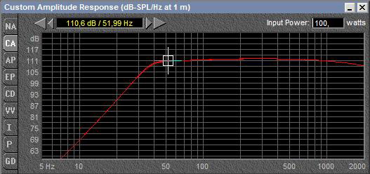

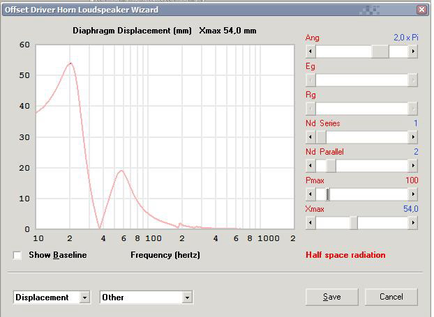

    Теперь глянем при мощности 100 W, потому как динамик может!
    А как там ему в ФИ? По моему нормально.

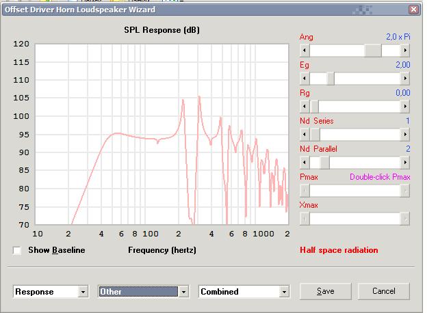

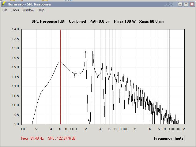

    Посмотрим на АЧХ при 100 W
    Вот что творится в TL. Это не я нарисовал, это все Хорнресп виноват

    Раз уж программки под рукой посмотрим ещё на пару графиков. Говорят, да и сам не раз слышал, вернее даже видел как дует из трубы ФИ. Посмотрим на графики скорости "ветра" в выбранном оформлении. Условный чертёж ФИ и портов в начале темы. Начнём с TL. Скорость ветра при 1 W и при 100 W
    P.S. Больше картинок не влезает.. Продолжение следует.

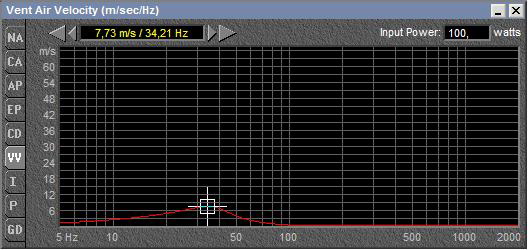

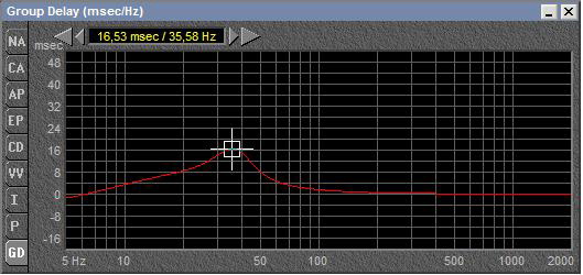

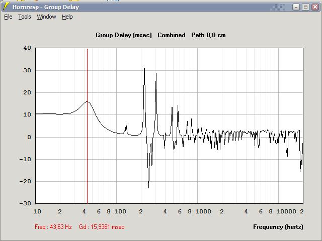

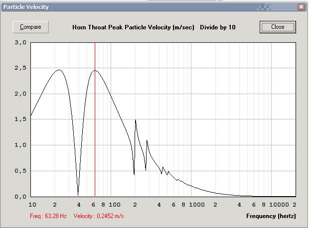

    Как видно из графиков "сила ветра" почти одинакова. Еще говорят что в TL ГВЗ меньше и существенно. Смотрим.
ID:	149153, Нажмите на изображение для увеличения.
    Величины ГВЗ почти одинаковы. Теперь всё таки вернусь к вопросу о предпочтении оформления НЧ звена.

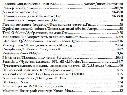

    Хотелось бы немного уточнить по линейному смещению. В БассБоксе в ваших расчётах надо применить +/- 6 мм вместо 12. В Хорнреспе я точно не знаю, но, судя по графику, вполне может быть и точно так же.
    Кроме того, надо бы дополнить текст графиком Max Acoustic Power для БассБокса. На мой взгляд, график MAP и maximum SPL в Хорнреспе совсместно с графиками линейного смещения более информативны, чем Custom Amplitude Response.
    В честных даташитах на динамик величина Xmax указывается в +/- N мм, в большинстве же указывается просто величина Xmax и не понятно то ли это +/- 12 мм или всего, тогда получается что 12 мм это всего лишь +/- 6 мм а это не так уж и много. Но в любом случае это динамик не спасает
    Это не так. Каждый производитель пишет как хочет и честность тут не причём.
