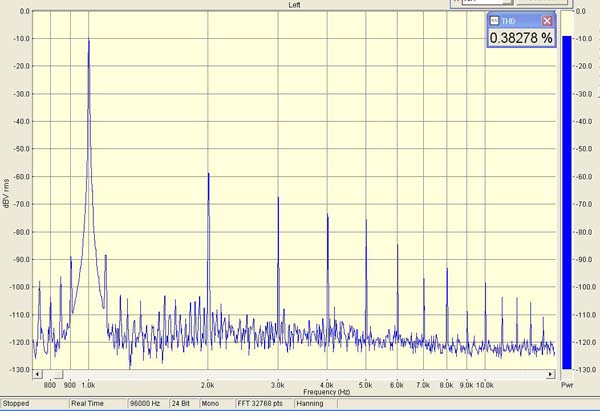

    Цитата Сообщение от malyshev Посмотреть сообщение
    4.Коэффициент гармоник при вых.мощности 20вт-менее 0,5% (можно получить и меньше-как сбалансируете).EL-34.
    Эта картинка при 3 вольтах на выходе, или, грубо=1вт.
    Что-то многовато.
    Чего ещё покрутить?

    Ну не так уж и много для ламповой схемы,хотя норма для 1вт 0,1-0,05%.http://audioportal.su/forums/showthread.php?t=3064
    Добавлено через 17 часов 12 минут
    Что-то многовато.
    Чего ещё покрутить?
    Давайте попробуем ещё раз,уважаемый Андрей Константинович.Теперь этот балансировочный резистор R23 -лучше,конечно, использовать многооборотный -так точнее.Но и и с этим должно получиться.Таперь балансировку производим по минимальному коэф. нел.искажений.И пускай Вас не пугает,что в покое может получиться некоторый разбаланс по токам выходных ламп.Произвели балансировку по минимуму гармоник.Мощность 10вт -хороший вариант.Да и частота пускай будет стандортная-1кгц.Отбалансировали с оконечным каскадом при помощи R23 ,искажения ещё упали примерно в 2-3раза.Это только начало.Теперь будем балансировать с помощью R14 по переменке-тоже выставляя минимальные искажения.R14 лучше сделать составной из постоянного резистора на 390ком и подстроечника на 68ком.Теперь балансировка идёт по переменке с помощью подстроечника на 68ком-опять выставляем по минимальному коэф.нел.искажений.После этой балансировки опять возвращаемся к R23-опять ещё раз подбалансировать после второй балансировки.Уверен,Вы добьётесь нужных результатов,если уж хотите красивых цифр.На практике это не всегда нужно.
    Да, я воткнул многооборотный, и выставил одинаковые токи ламп в статике, а теперь покрутить в динамике, по мин. искажений?
    Совершенно верно,Андрей Константинович!
    А после этого, ещё поиграться с R14? Тоже по мин. ТНД, но на какой моще?
    Желательно на той же мощности-10вт.Ещё одна большая просьба:не забывайте про технику безопасности-это не транзисторный усилитель!

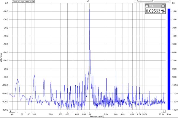

    По умолчанию Re: Ламповый РР усилитель-на EL-34(6550) от Малышева Юрия.
    Лучше ориентироваться по принципиальной схеме.
    Эта ПП наверно была собрана по какой-то старой схеме.
    Поставил цепь ООС по схеме, ТНД уменьшились на порядок.
    Но после 10w резко начинают расти.
    На картинке 1W.
    И ещё интересный эфект: дохожу до ограничения, затем уменьшаю, а одна лампа не выходит из ограничения, и работает с малым током.
    На картинке 1W.
    Андрей Константинович!Опишите,будьте добры, Ваш измерительный комплекс.
    Железо: ПК, звуковая карта: EMU-1212, позволят мерить до -120дб или TND=0,0005%(фактически) и SpectraPlus 5.0.
    С1-94, В3-38, генератор (10гц=100кгц)
    Добавлено через 1 час 17 минут
    Обнаружил ещё интересную зависимость от напряжения сети, если U больше 220вольт, резко растут искажения и меняются режимы ламп.
    Уже при 230в ТНД увеличивается в два раза.
    Добавлено через 3 часа 0 минут
    Вот теперь "заиграл" усилок!
    Совсем немного подкрутил, кое-чего изменил.
    Поставил фильтр C-R-C по анодному питанию, на 6дб уменьшил 50гц. и их гармоники.
    На 10W - 0,5%TND, как в описании.

    Уважаемый Андрей Константинович!Какие всё-таки получились искажения после более точной балансировки на разных мощностях.
    Оказоль дело не в балансировке, а в том, что на ПП ООС разведена не так как в схеме. После переделки резко уменьшились искажения. Хорошо, что я сам обнаружил этот недостаток. А теперь попробую поточнее отбалансировать.
    И ещё, довольно большой уровень 100гц и гармоник сети, как уменьшить?
    Почистить сеть -способов много.Можно поставить диоды Шоттки 1000в 6А-тоже существенно полегчает.Надо разобраться в помехе -от сети ,то ли коммутационная с мостика.
    Сначала надо найти источник помех, толи питание РР, или драйвера, или входной лампы, может по накалу.
    Где больше вероятность пролезания сети?
    Жалко нет высоковольтных диодов Шотки.
    Может зашунтировать диоды моста?
    Добавлено через 17 часов 32 минуты
    Несколько дней погонял, померил токи выходных ламп, уменьшились и существенно, чтобы выйти в номинал, надо уменьшать смещение.
    Это так всегда с новыми лампами?
    Вообще прикол: включаю усилок, ток ламп в норме, искажения на порядок больше.
    Выключаю и через 30 сек включаю, ток меньше 20ма, и искажения на порядок меньше. Что за фигня?
