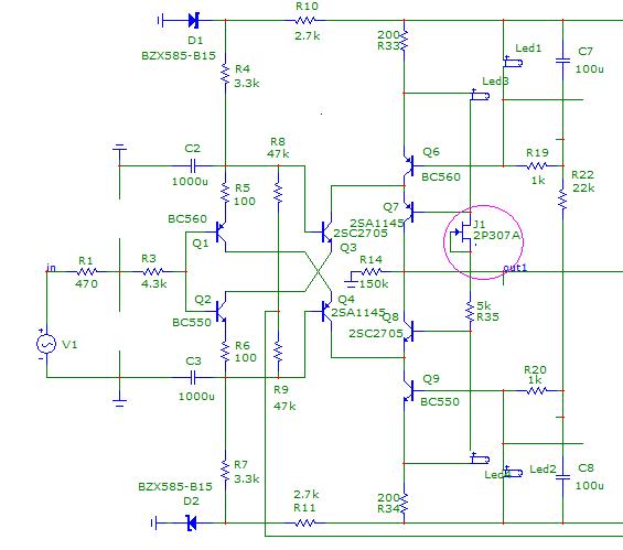

    хорошая штука - это источник тока на схеме fakel_а - полевик ... - с неё пошёл диалог
    схема Хауксфорда - применена совместно с силовым ВК автора, на первой страничке - в ней и были обнаружены мною искажения по спектру...
    так что я определился однозначно
    значит полевик в ИТ, который только улучшает CMRR - у вас уменьшает искажения, а корректор (ошибки ВК) Хаксфорда, который правильно настроенный уменьшает искажения на пoрядок - "обнаружены искажения по спектру".
    ну-ну
    P.S. и почему-то только вы один подумали, что разговор пошёл с полевика. На самом деле именно с Хаксфорда в сломанном каскоде
    Последний раз редактировалось Nick-nack; 02.12.2014 в 10:48.

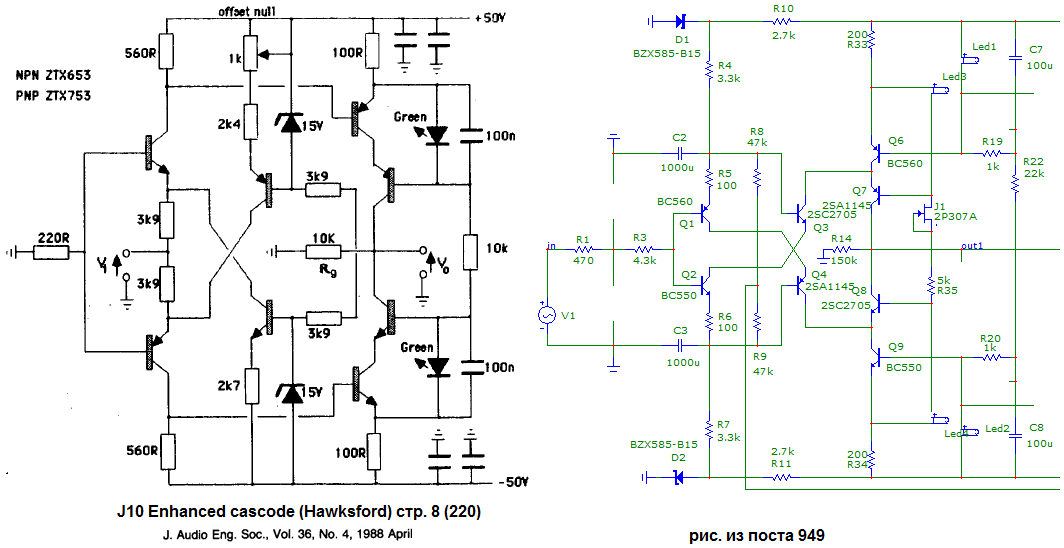

    промоделировал вышеупомянутый безОСный драйвер Хаксфорда Нажмите на изображение для увеличения.
    заодно выкладываю его модель: Hawksford_enhanced cascode.CIRпараметры получаются даже выше чем у рассматриваемого ломаного каскода, а схема значительно проще.
    входные и выходные транзисторы необходимо снабдить небольшими флажками-теплоотводами
    Входное сопротивление около 2 кОм. Но это не страшно если после регулятора громкости использовать буферный каскад (Радиомир 2014 №3) или просто ОУ в режиме повторителя.
    с уважением, Александр Петров
    И где Вы увидели Хаксфорда в сломаном каскоде?
    в схема факела из поста 949
  12. #972

    1. значит полевик в ИТ, который только улучшает CMRR - у вас уменьшает искажения,
    2. а корректор (ошибки ВК) Хаксфорда, который правильно настроенный уменьшает искажения на пoрядок - "обнаружены искажения по спектру".
    надо отделить "мух от котлет"
    1. именно так - там в УНе только нелинейные искажения
    2. а вот в ВК на максимальной мощности, добавляются КИ (коммутационные искажения), который вносит сам корректор (точнее усиливает эти КИ) Хаук....а - и даже ОООС их не может "задавить" - мои исследования в симе я показывал в теме.
    вот две схемы на одном рисункеНажмите на изображение для увеличения.
Название:	Hawksford - пост 949.png
    здесь Вы можете найти только "одинаковые пуговицы". Если Вы о следящем питании каскода, так я выше привел несколько примеров аналогичных решений, многие из них использовались гораздо раньше публикации схемы Хаксфорда.
    Структура одного: ОБ-ОЭ-ОБ, второго: ОЭ-ОБ-ОБ
    Кому не нравится ОУ в режиме повторителя (я молчу сколько их стоит в современных микшерных пультах во всех режимах и на которых делают сведение), могут использовать любое другое решение из указанной выше статьи. Например в Ролланд М9 на входе аналогичного каскада с ОБ стоит двухтактный повторитель на JFET вносящий существенные искажения.
    offтопик: я уже приводил пример из зарубежного форума когда сделали простой тест и "знатоки и ценители нюансов музыки" не смогли в слепом тесте отличит просто перемычку от 6-ти последовательно включенных в режиме повторителей ОУ.
    Последний раз редактировалось Petr-1951; 13.12.2014 в 17:59.

    ---------- Сообщение добавлено 19:21 ---------- Предыдущее сообщение было 19:19 ----------
    [QUOTE=Petr-1951;1984877]вот две схемы на одном рисунке Нажмите на изображение для увеличения.
    здесь Вы можете найти только "одинаковые пуговицы". Если Вы о следящем питании каскода, так я выше привел [/
    QUOTE]
    По второй схеме. Входную четверку лучше сделать как у Линкса-Андронникова, ЭП-ОЭ со следящими коллекторами.
    ---------- Сообщение добавлено 19:24 ---------- Предыдущее сообщение было 19:21 ----------
    там и помехи с питания можно будет скомпенсировать
    https://forum.vegalab.ru/showthread.php?t=44161
  20. #980
