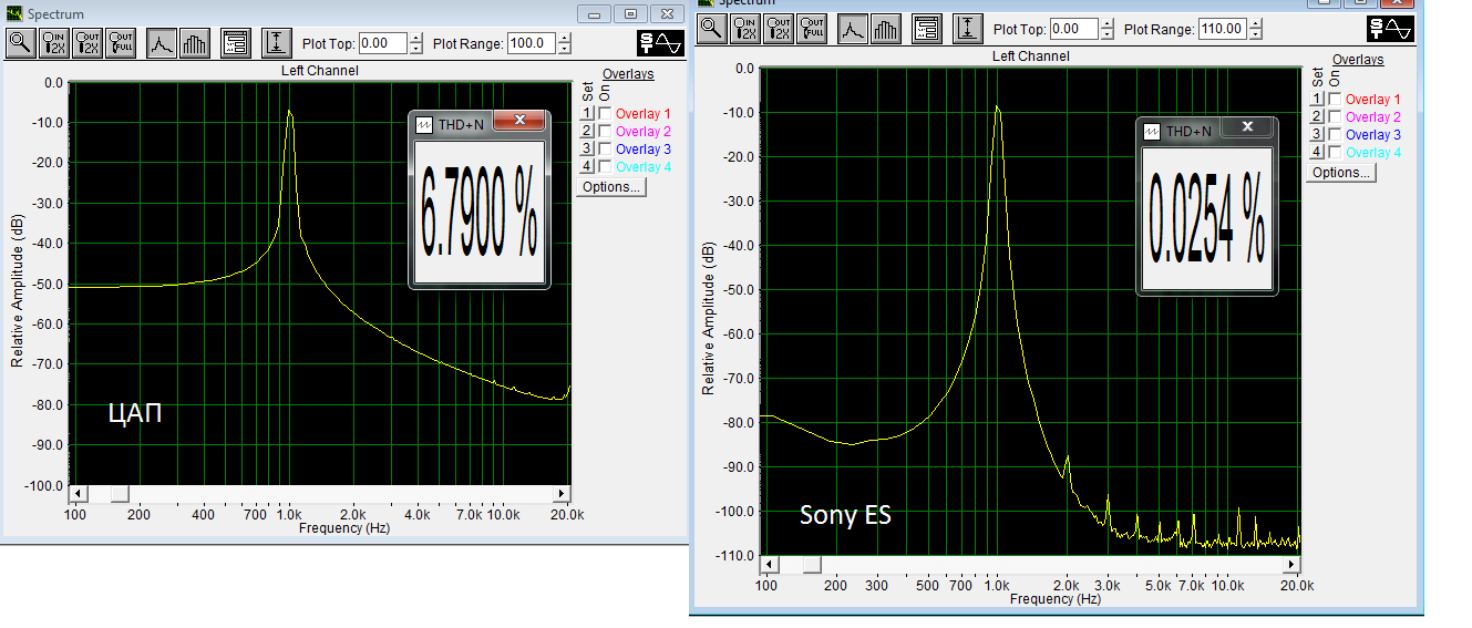

    Первий раз пользуюсь спектролабом.Без калибровки.
    Мерялос пинкноизом : источник - лаин-ин карты (правильно?) три источникa звуковая карта , ЦАП , и СДюк SONY ES.

    Как выглядит спектр сигналов 1кгц 0дб, 10 кгц 0дб на выходе цапа?

    Мерить после выхлопа или после и-оут?
    Выход ЦАПа подавил на 0.4В иначе начинается клипинг у лайн-ин карты.
    На выходе выхлопа имеем вот что.10кгц синус подумал ненужен.
    ЦАП vs Sony ES
