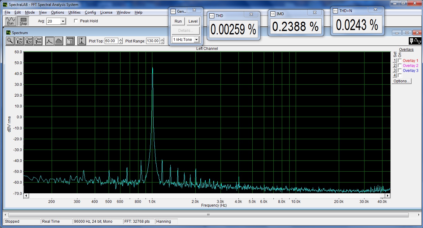

    Ну и, собственно, 10 (или 8,2 ) Ом

    Такого быть, ессно, не может
    но факт есть факт. Настройки одни и те-же.
    Креатив вообще беспроблемные карточки. Что за модель? По скриншотам: выставить частоту дискретизации 48кгц, окно - Hanning, а не Hamming
    44100 Гц, 48 не ставится. Хотя у карточки прописано 96 кГц.
ID:	182525 - перемерил предидущий пост.

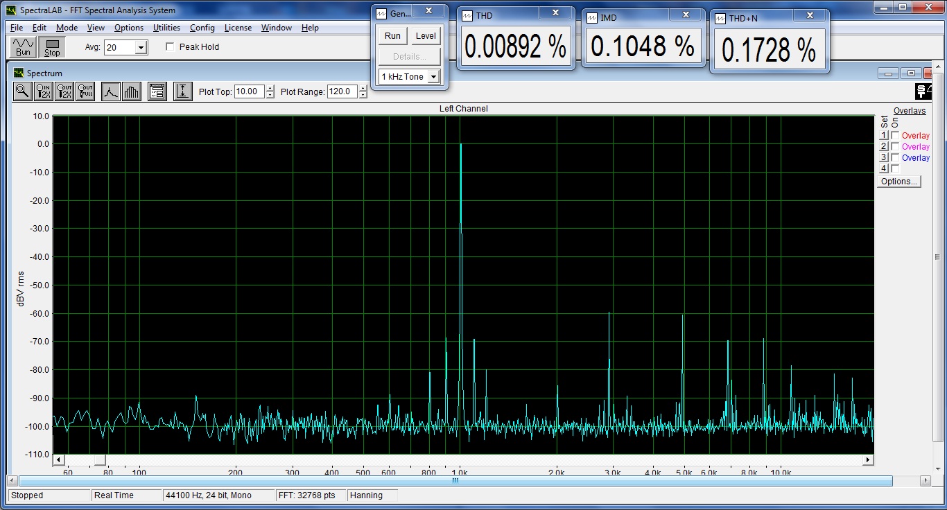

ID:	182531 - серийная модель (двойное моно)
ID:	182535 - уже показывал выше (один БП, прототип Гибрида)
    ВейвКорп - это тоже я.

    мощность одинаковая. Примерно 1 Вт.
    ---------- Добавлено в 23:41 ---------- Предыдущее сообщение в 23:38 ----------
    Затухание между каналами сейчас померить не могу, т.к. поздновато. Утром попищу, если успею.
    ---------- Добавлено в 23:46 ---------- Предыдущее сообщение в 23:41 ----------
    Что еще можно померить (показать)?

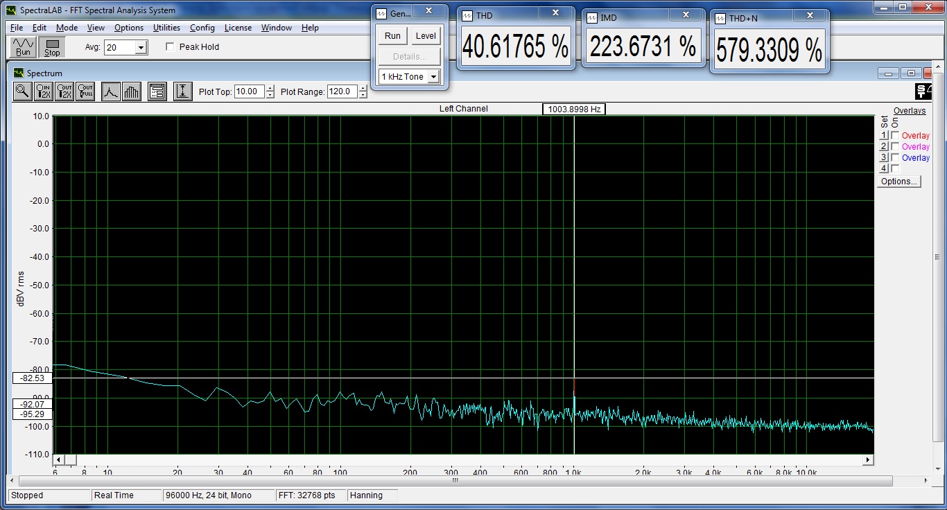

    IMD 18 и 19 кГц, двадцатки не видно, поэтому немного сместил диапазон.

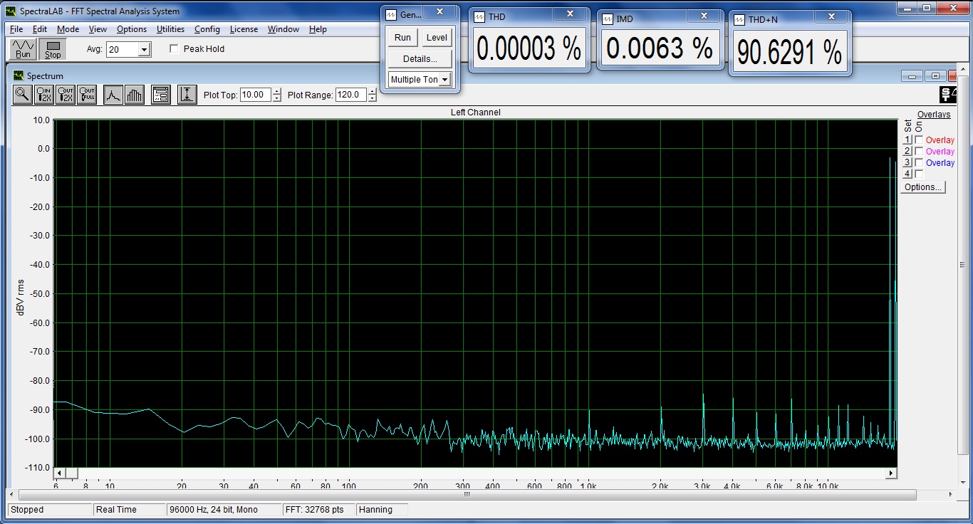

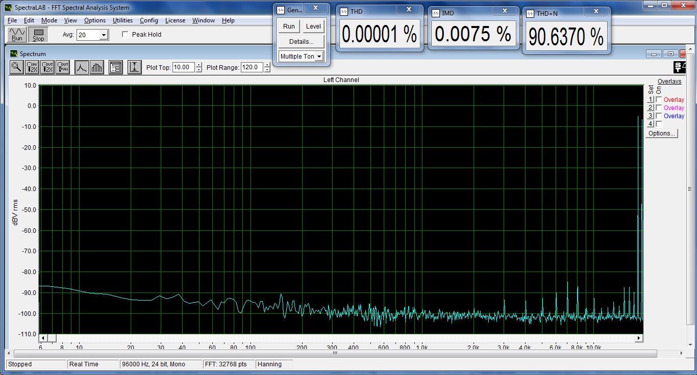

ID:	182546 - карточка
ID:	182547 - серийный усилитель.
    кабеля все на китайских RCAшках из стали вроде бы их тоже обвиняли в добавлении искажений....
  13. #972
    Аватар для nikolayms
    14.06.2006
    2,868
    По умолчанию Re: Симметричная топология Холтона На биполярах, биполярно-мосфетный гибрид
    Честно говоря, - особой разницы не видно. Тут, кстати полная полоса, с НЧ. Спектралаб выше 20 кГц не показывает?
    Показывает, надо нажать слева сверху кнопочку out full

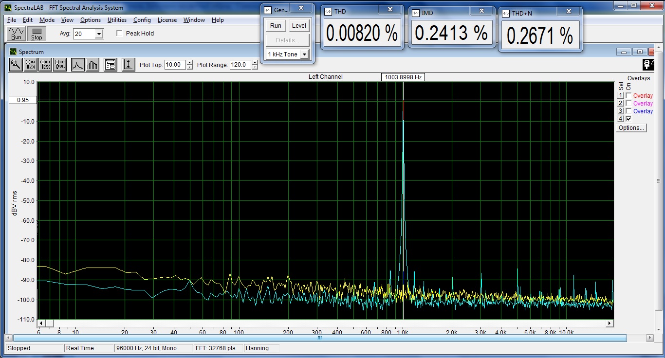

    Тут прямой сигнал в канале и из проникание из соседнего канала на том же уровне сигнала.

    Странно, что показания у обоих усилков практически одинаковые.

    Шумовая полка почему-то очень высокая, возможно надо с микшером карты поразбираться, поотключать ненужные входы/выходы, выбрать правильный вход для записи и т.д.

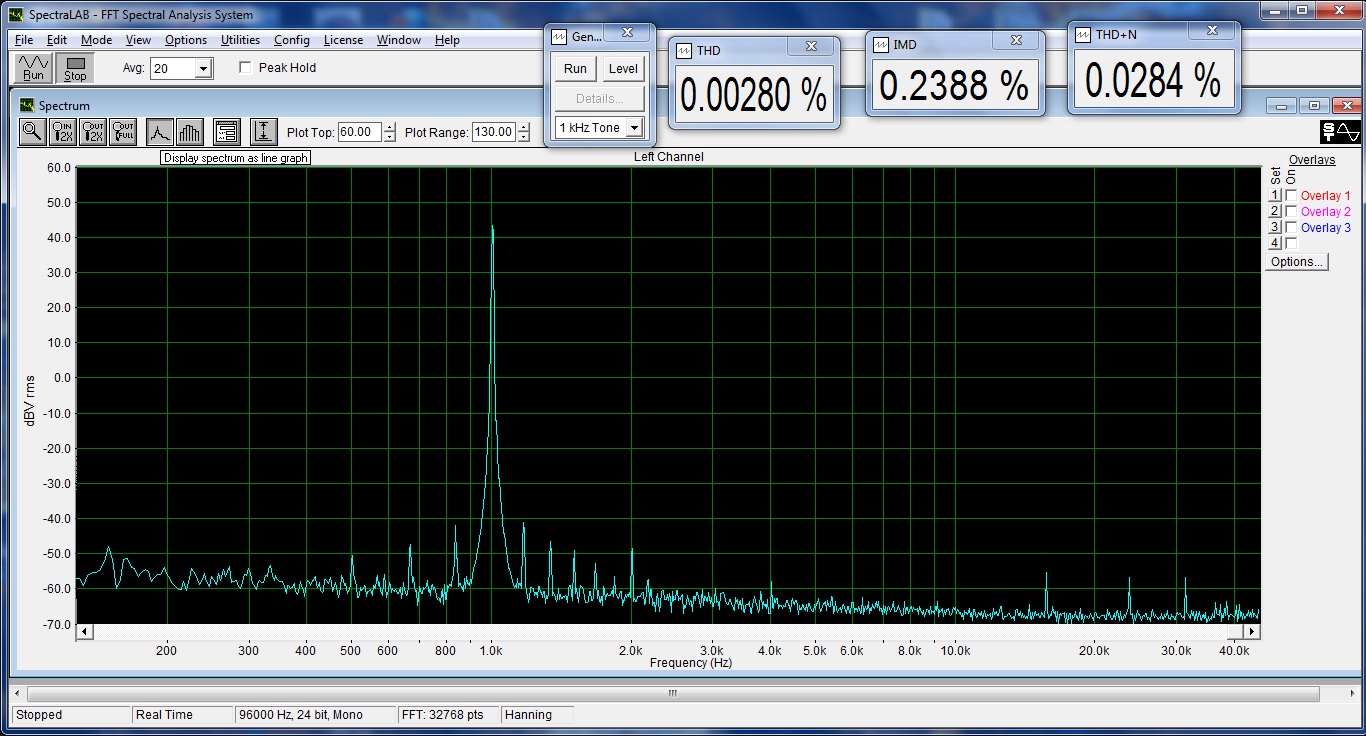

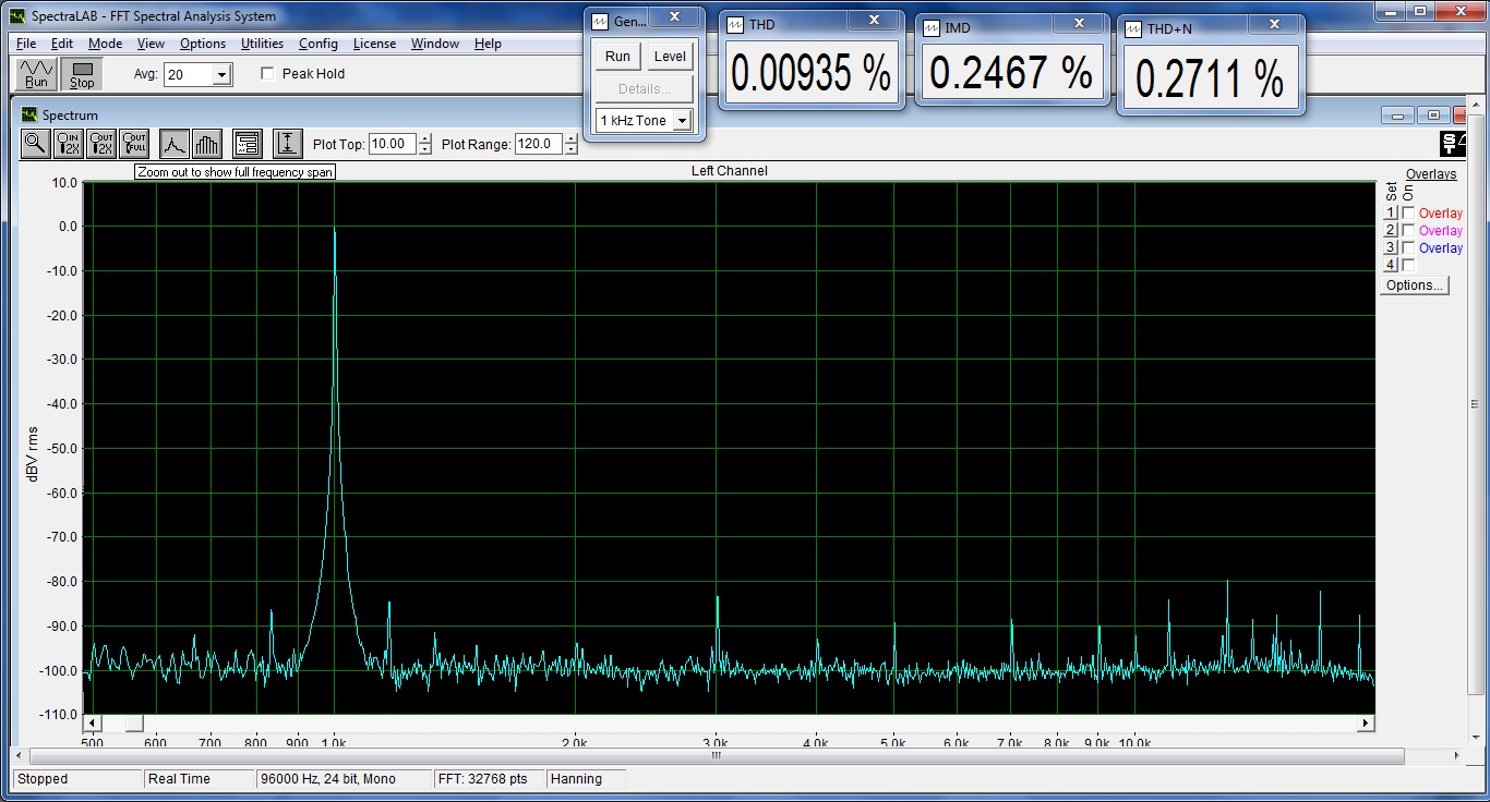

    Перемерил еще разок с 96 кГц дискретизацией записи.

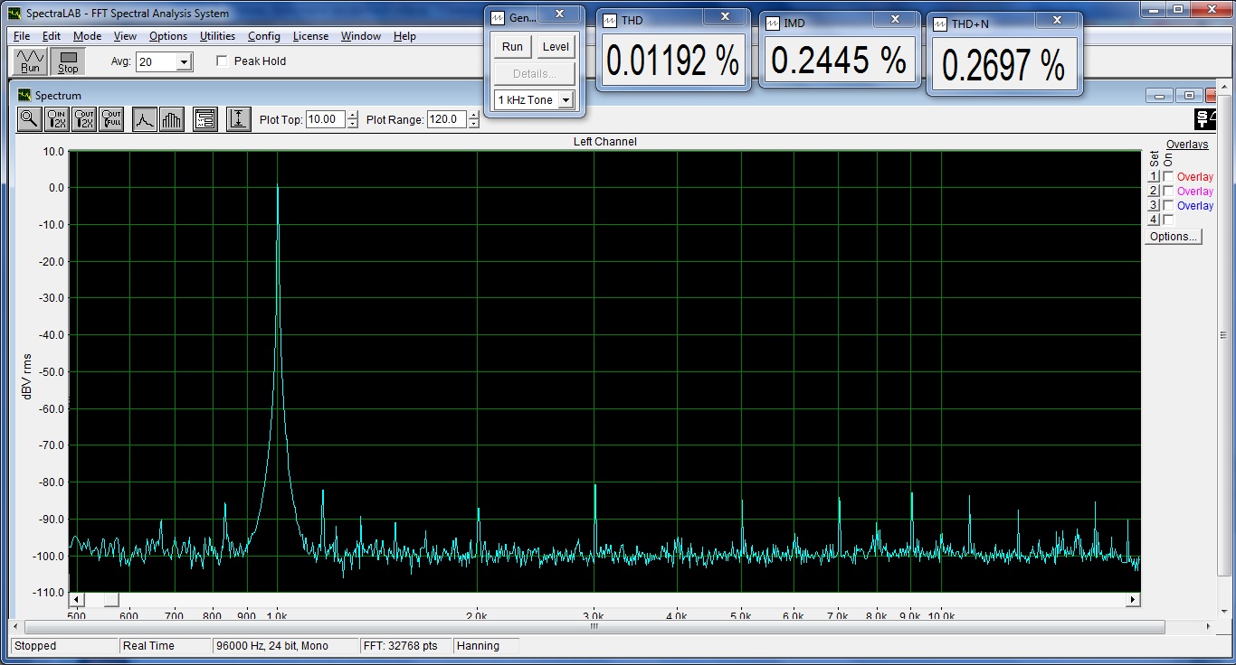

ID:	182575 - гибрид
ID:	182576 - звуковуха
