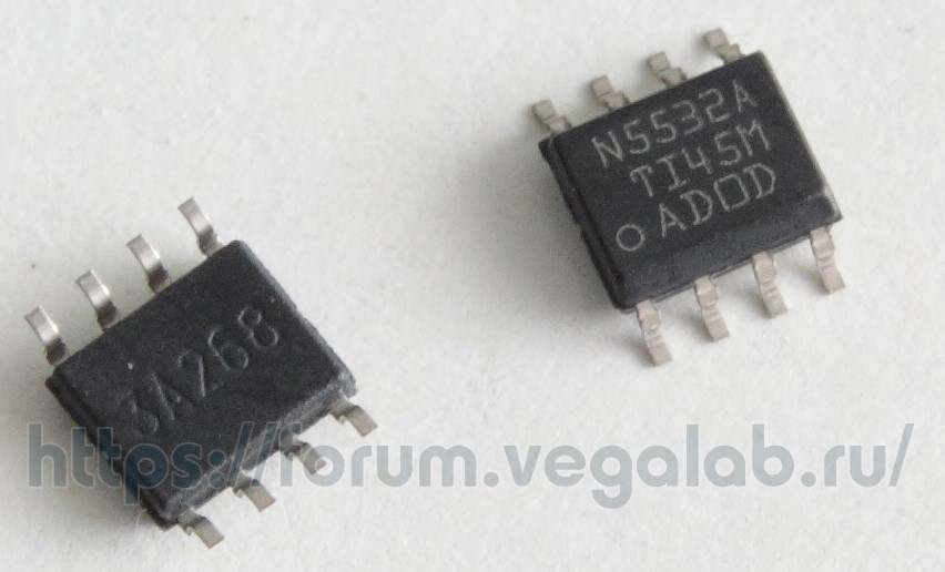

    оригинальный 5532 довольно крупный и легко узнаваемый даже при небольшом увеличении. Цена всё равно почти нулевая, сожгите пластик, достаньте кристалл и всё увидите. Иначе вы никак не выясните оригинал, это, или фэйк.

    Цитата Сообщение от Бука Посмотреть сообщение
    Купил как-то в дип-чипе TI NE5532ADR за 28 р. за 1 шт. Вроде маркировка совпадает с "новодельной". По измерениям в составе Asus Xonar D2/PM: кГ 1 кГц=0.00024% (норм.), IMD 19+20 KHz 1:1=0.0001% (норм.).
    По звуку в сравнении со старыми TI NE5532ADR - эти играют чуть мягче и чуть "мутнее" в I/V. И, да - NE5532D и NE5532AD на мой уХ отличаются примерно так же, как Peugeot 205 и Peugeot 205 T16 Turbo, т.е. без суффикса А - вообще "дубовая".
    И, да - жрёт так же, примерно 3.8 мА на борт (измерено на 1 ом 1% резле). Но я на 100% не уверен, что это оригинал, впрочем как и подделка тоже.
    Вложение 482307Вложение 482308
    Какая нагрузка на оу, схема включения, амплитуда на входе? Можно входные токи посмотреть, напряжение смещения.
    Эх.., я их уже заваял (ну как "уже" - пол года+ назад ) и как-то лезть в звуковуху не охота (она свои формальные параметры не растеряла, и даже наоборот: интермоды с 0.0003% упали до 0.0001% при 2В RMS на 10 ком), к тому же только всё от канифольки отмыл, мне проще будет купить 1 шт (когда в след. пойду) и поджарить. До этого в I/V стояли фирменные TI NE5532D.

    Недавно покупал там настоящие 5534 TI в ДИП. Скоро в СОИК будут нужны, куплю там же. Похоже, продукция TI в чиподип поставляется исправно, но вот покупать OPA827 я, пожалуй, не рискну.

    оригинальный или фэйк.
    Я в сети видел, как кетайцы переименовали AD8512 в DAC8512 и так продавали. Т.е. надпись DAC8512, а кристалл AD8512.
