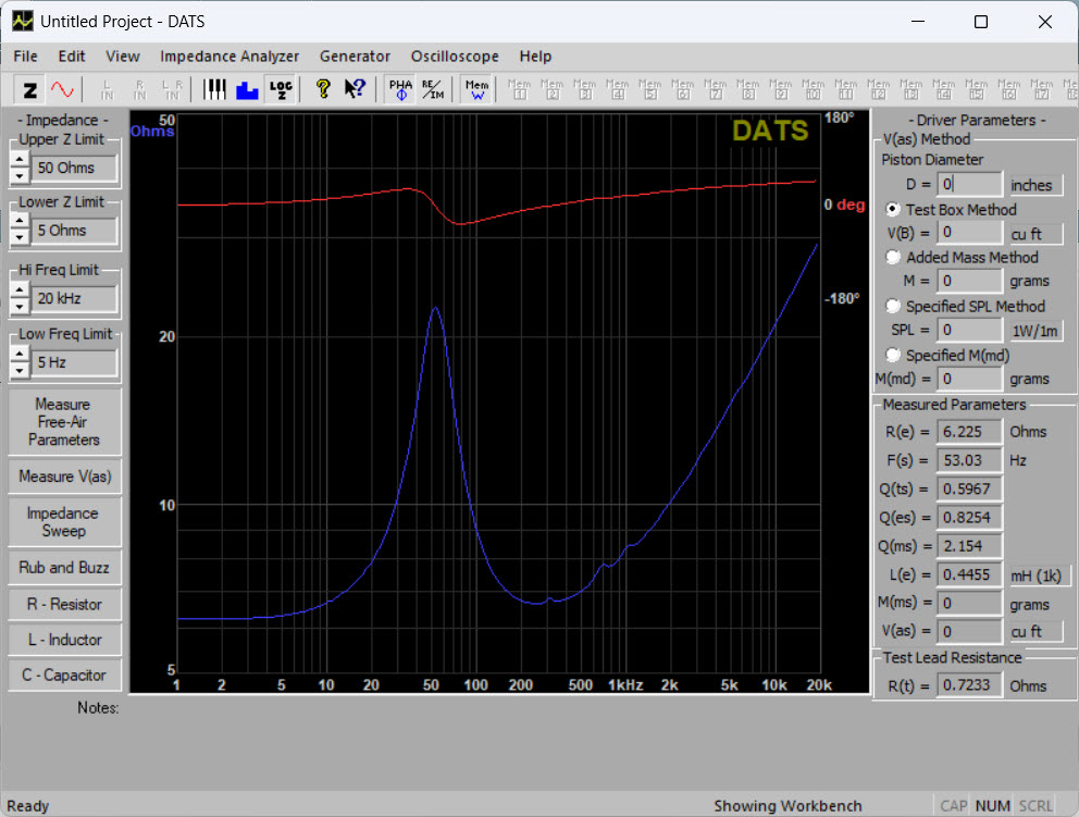

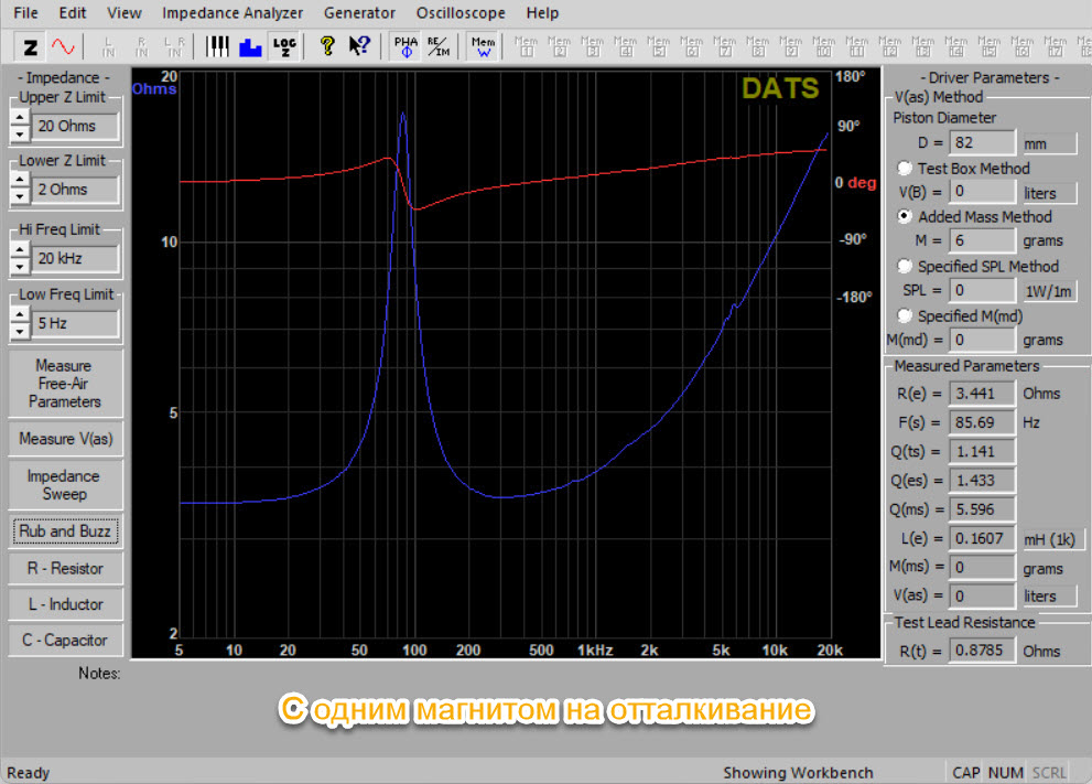

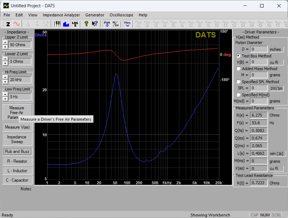

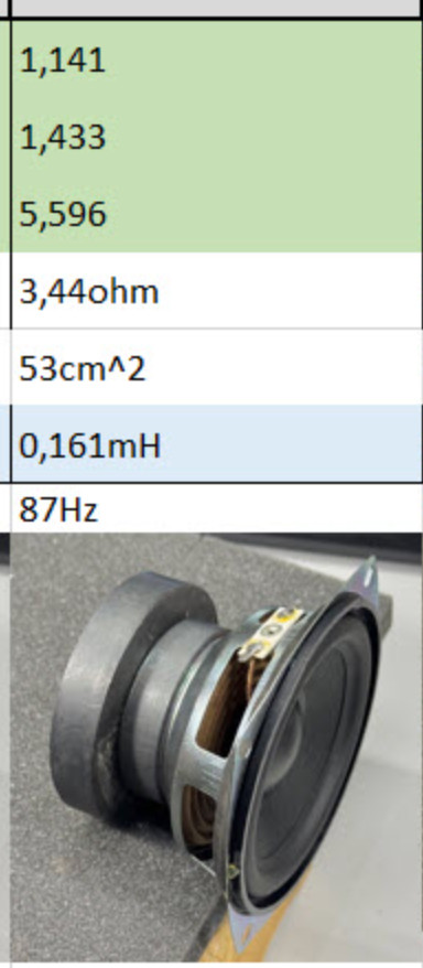

    Тема и её выводы давно не новы, но пригодится для новичков которые думают что: "Сейчас примагничу на динамик доп. магнит и будет норм."
    Нет, не будет.
    Спойлер: клеить нужно НА ОТТАЛКИВАНИЕ.

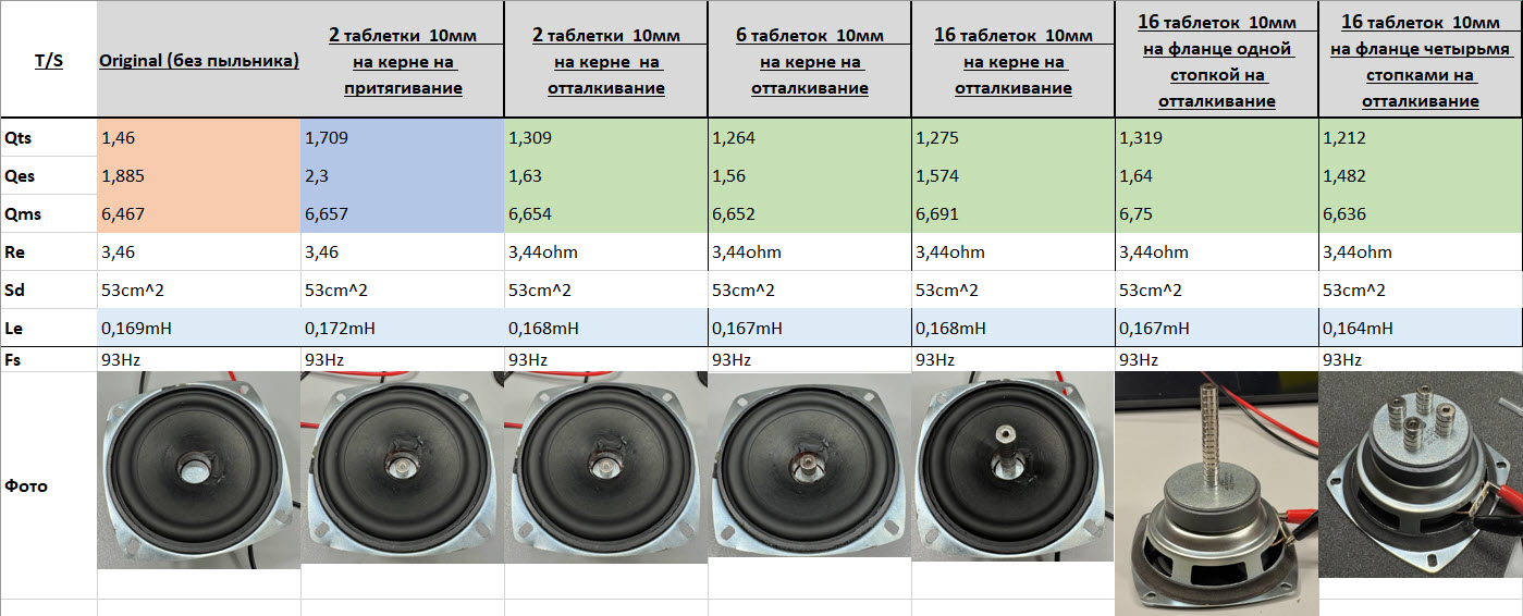

    По случаю измерял один динамик, и решил на его примере показать как меняются электрическая и общая добротность в зависимости от того как и сколько наклеить манитов.
    Думаю по этой табличке всё должно быть понятно.
    Vas измерять не стал, там ничего интересного не происходит от этих манипуляций ...в общем лень было грузики каждый раз клеить

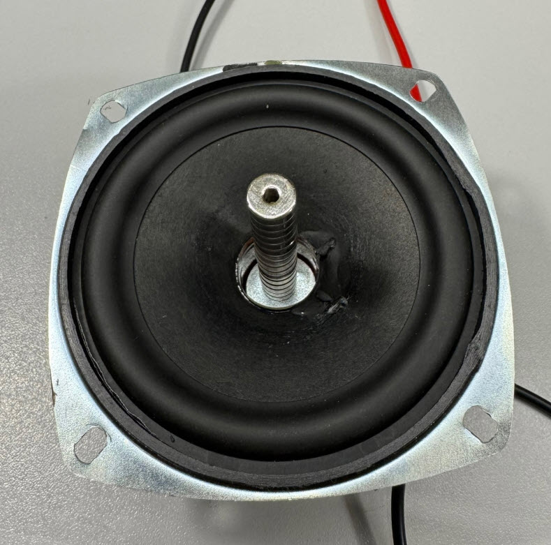

    А с неодимом на отталкивание, или они не хотят держаться сбоку наоборот без лейкопластыря?
    Ну и самый основной тест — это на керн под колпак на отталкивание неодим.
    Аватар для mAxSpace
    18,278
    По умолчанию Re: Наклейка ДОП магнита на динамик (краткий ликбез)
    А с неодимом на отталкивание, или они не хотят держаться сбоку наоборот?
    Сбоку на отталкивание они не держатся, но я думаю тенденция ясна - если как-то умудриься закрепить и наклеить их на отталкивание, то добротность снизиться.
    Наклеивание на керн тоже даст снижение добротности - при условии что наклеен будет НА ОТТАЛКИВАНИЕ.
    13,599
    Наклеивание на керн
    Основной твой посыл увидел в том, что добавление всего одного феррита сзади не даёт ничего.
    Но неодим на керн даст результат ощутимее. Хоть это и разрушающий метод.

    Я тут что ещё параллельно подумал: большую таблетку клеить нельзя, она нарушит поля магнитные, вытащит их из зазора. Выходит, что в идеале нужно клеить стопку пирамидкой: первый магнит 0,6 от диаметра, следующий меньше, и так далее. Правильно мыслю?
    Аватар для mAxSpace
    18,278

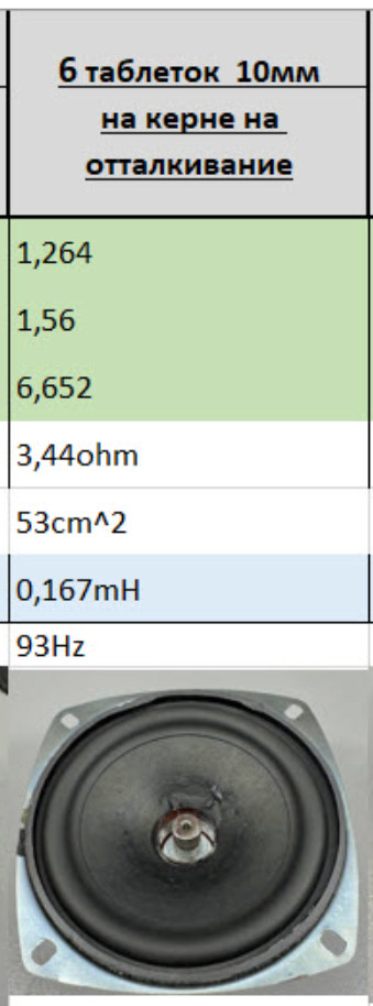

    Большой таблетки и нет у меня сейчас. Керн примерно 19мм, магниты диаметром 10мм.
    Забавно то, что сначала они отталкиваются, но по итогу все равно примагничиваются к керну и вполне себе держатся. Держатся конечно не слишком надёжно - для измерений пойдет. а если так на постоянку оставлять. то надо клея капнуть.
    В общем к керну как выяснилось присобачить гораздо проще чем я думал. А думал я что его оттуда "выплёвывать" будет.
    После обеда выложу результаты.
    Так добротность же упала. То, что он добавил магнитное сзади, а не по бокам, я думаю - плохо, по мере движения катушки к этому магниту будут меняться параметры и получится нелинейность движения по длине зазора.

    Цитата Сообщение от шасси Посмотреть сообщение
    Макс, а чем клеил?
    Неодимовые на керне сами держатся, ферритовые сзади - просто держал рукой на время измерения.
    https://vk.com/clip-19259244_456239078
    ---------- Сообщение добавлено 15:48 ---------- Предыдущее сообщение было 14:44 ----------
    Надеюсь по миниатюрам в таблице понятно как измерялось.

    13,599
    Супер!
    Из результатов просится оптимальный метод: один феррит сзади на отталкивание + сколько влезет под пыльник неодимов на отталкивание — чтобы и раму не оторвало от веса, и ход остался. Неодим только нужен побольше.
    Совместить:
