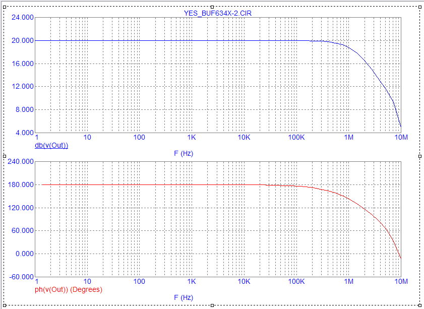

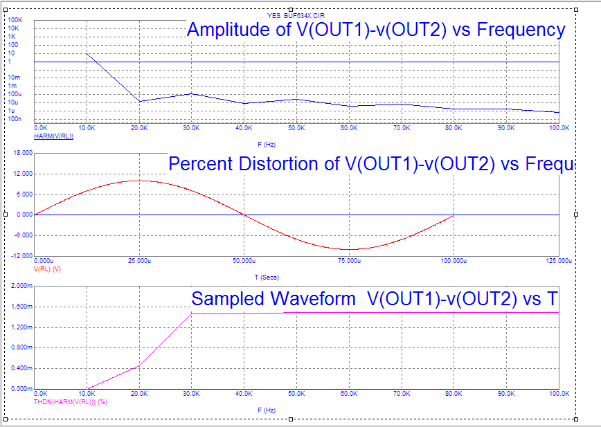

    Некоторый отчет о сим лаб работе :
    Взял , любезно нам предоставленную , модель BUF634 + AD825 в МС-10.
    Немного с ней позанимался . Не все там радужно , но интересно .
    Схема: Нажмите на изображение для увеличения.
ID:	217946 Кни: Нажмите на изображение для увеличения.
    АФЧХ: Нажмите на изображение для увеличения.
    Изменена коррекция АЧХ - так минимум искажений .
    Делитель ОС на выходе буферов - резистор на землю R12 уменьшил до 30 Ом . Увеличение его ведет к росту Кни. Странно большими остаются R3 R11 , а R6 R7 - малыми . Изменение R20 -опять же странно мало влияет на Кни.
    Цепочка R9-C4 не уменьшает (не заметно) "хвост" гармоник , но чуть увеличивает Кни. И ещё есть не понятки по мелочам . Непонятка на картинке Кни - это зафиксирован момент когда выходы трех BUF634 отключены от схемы.
    При их подключении Кни возрастает на 10-15% .
    Будут ли прослеживаться такие чудеса в железе - вопрос .
    Мной подкорректированная модель : YES_BUF634X-2.CIR
