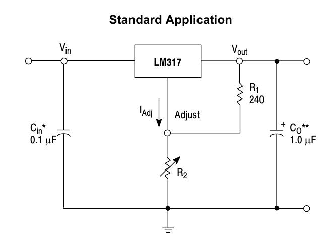

Название:	366a326e626f4f706f34343474397757665457396b623669585750342b454f696a774769325a53616d2f356446643136.jpg
    вот схема. r2 стоит на 5ком

    А у 317 на выходе сейчас сколько? 15в или тоже 4в?
    И какой смысл было ставить 317, когда есть 7815 и 7915? В чем прикол?
    Хочешь всего и сразу, а получаешь ничего и постепенно...

    мне удобней было понизить напряжение до 14. на выходе lm по 14 вольт

    Тогда, вообще ничего не понимаю - на 317, 337 по 14в, на 1 и 11 ногах к157 тоже. В чем проблема, ЛМ-ки же работают?
    Внимание, вопрос - 4 вольта на 2 ноге к 157, фон в наушниках, но конкретно ты чего хочешь узнать, в порядке очередности. 1, 2, 3 и т.д.?
