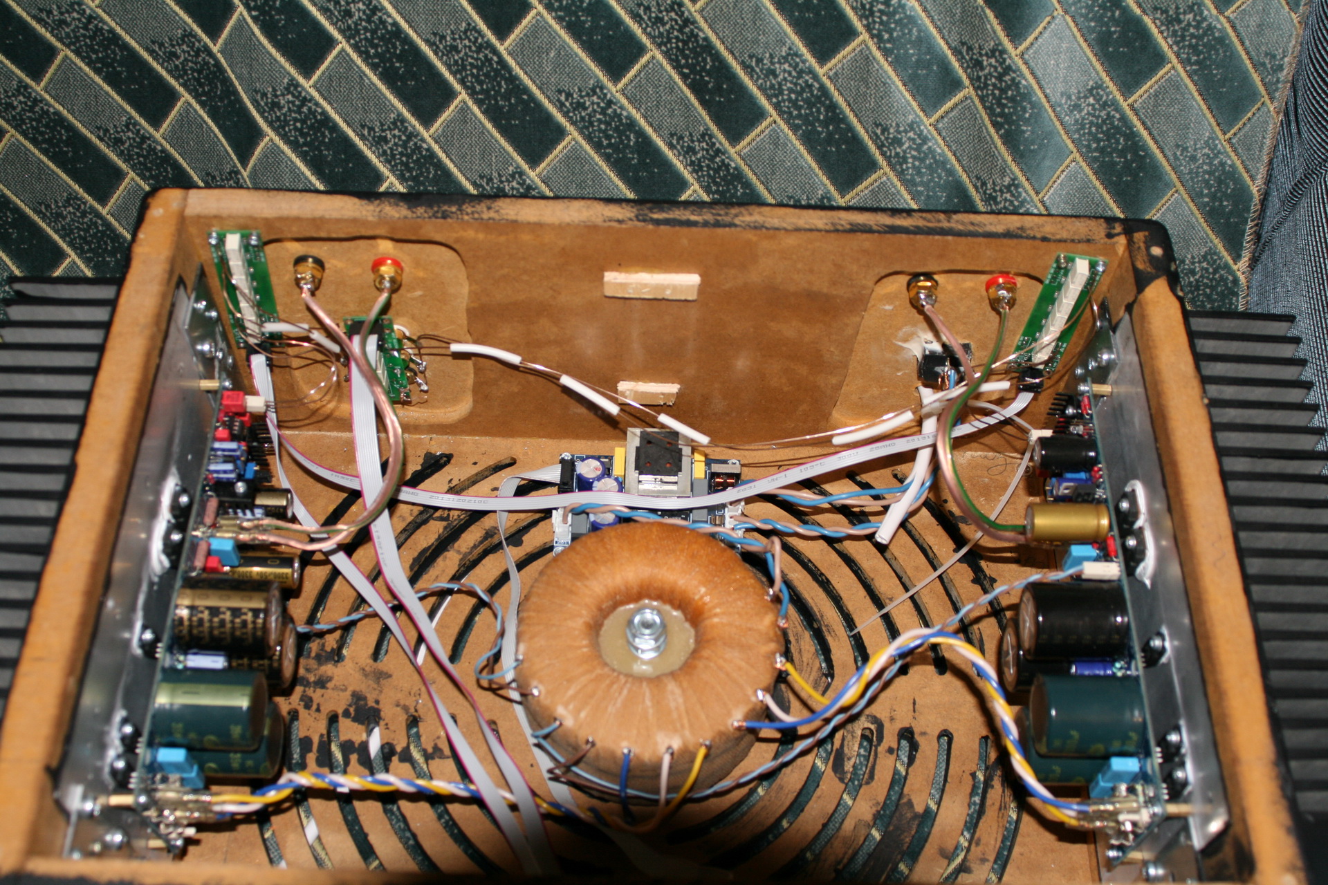

    Напишу немного про свои улучшения. Заменил в усилителе сигнальные и акустические провода. Акустические такие же поставил и до акустики.
    Акустический http://www.allcables.ru/tchernovaudi...pecial_SC.html
    Межблочный http://melo-man.ru/katalog/kabeli/su...-i-1685-detail
    Перед тем как паять сигнальный кабель - посмотрел несколько видео о пайке, и припаять получилось несколько лучше, чем раньше это делал.
    По звуку мне нравится намного больше, но не знаю как словами описать. Добавилось деталей, верхов, тихих звуков и объем будто лучше стал. Некоторые композиции звучат так, что вообще непонятно от куда звук идет. Раньше тоже все это было, но теперь будто еще лучше стало.
    Понимаю, что кабели, возможно, не самые лучшие, но искать "идеальную" моножилу я не знаю где и решил не мудрить, а просто купил готовый кабель. Усилитель просто отличный.
