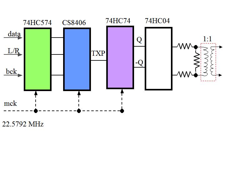

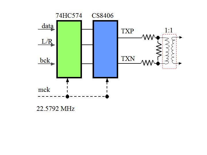

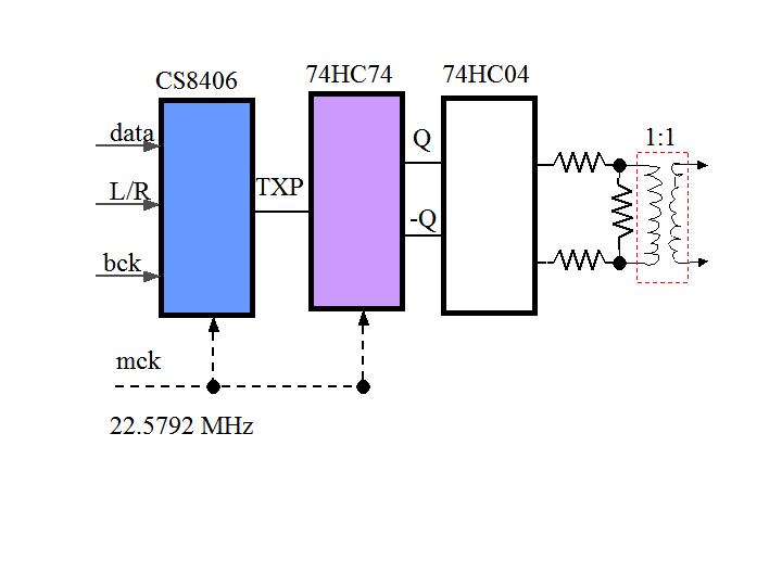

    Хочу сделать Фламенко еще и SPDIF транспортом. Как в этом случае лучше сделать реклок и организовать выходную цепь? Прикинул 3 варианта. Подскажите, какой лучше выбрать. Вся эта штука будет стоять в цапе, соответственно, светить помехами.
    Выходную цепь можно сделать и однотактной, но, насколько я понимаю, дифференциальный режим предпочтителен, как и буферизация выходов регистров пересинхронизации.
    Зачем оно в ЦАП-е? Не понятно. Ещё на один ЦАП подавать?
