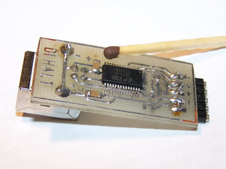

    Ее не надо смывать. Плотная (я юзаю 180 г/кв. см) глянцевая бумага отдирается сразу после остывания бутерброда и всё. Никаких проблем с smd компонентами, в том числе SSOP с шагом 0,65 мм (меньше не пробовал).
    PS Вот, нашел старое свое фото переходника на FTDI232, сделано на скорую руку еще до окончательного приведения в порядок и отмывки:
ID:	262658   Нажмите на изображение для увеличения.
