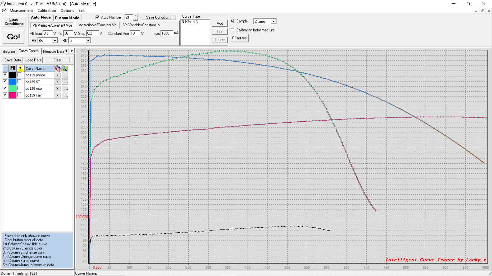

    у меня кроме этих валяются BD140 / 139 FAIRCHILD, OnSemi, STM...
    А ты померь зависимость Бетты от тока коллектора, до 1 ампера, и поймешь в чем дело.

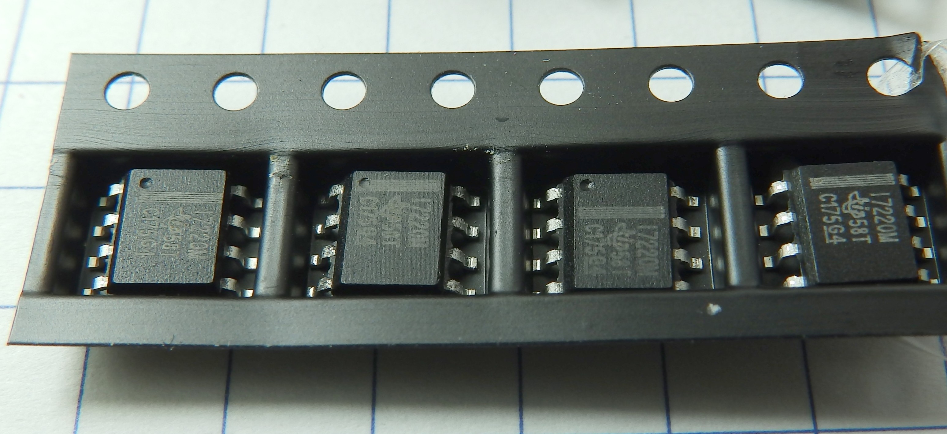

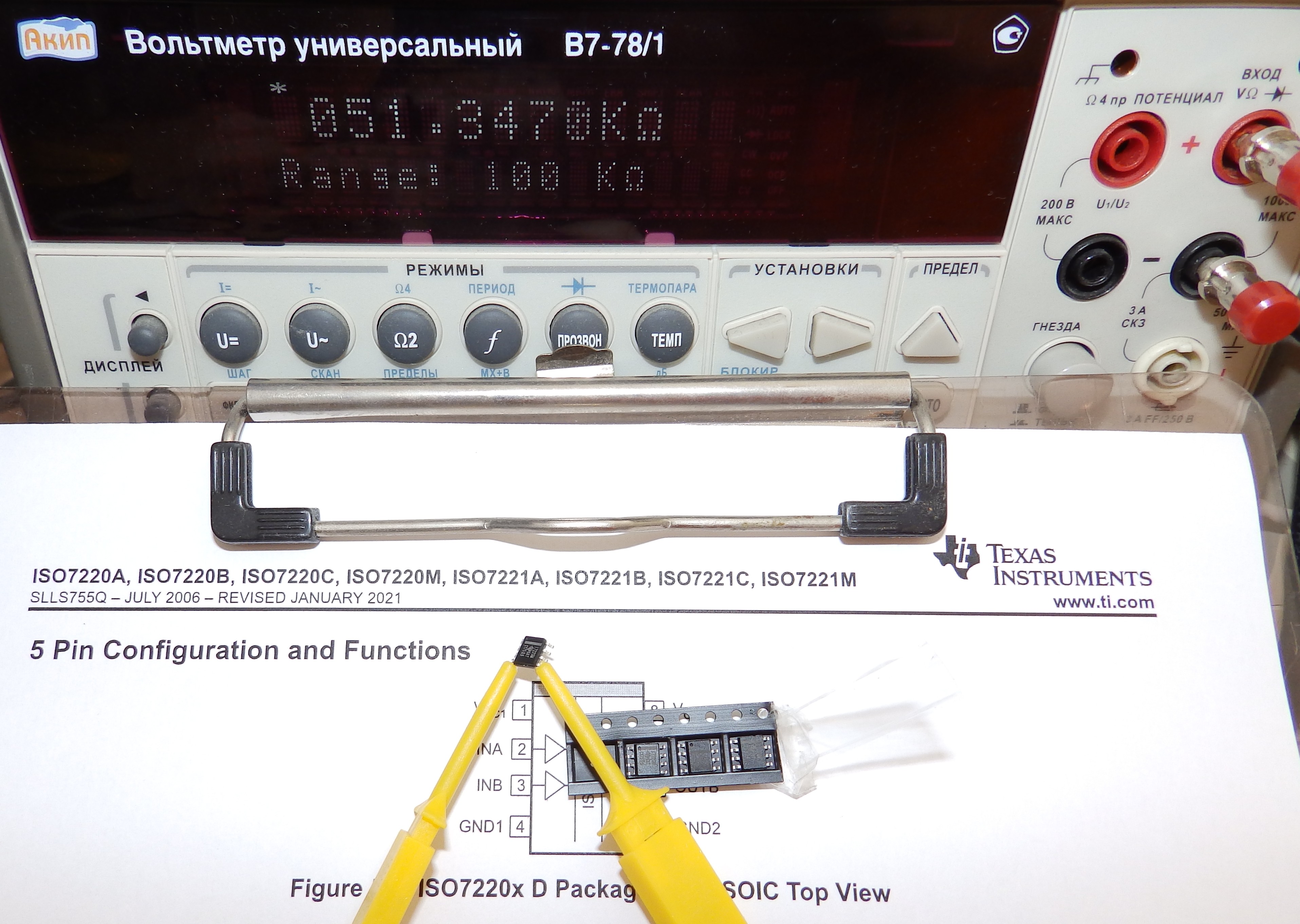

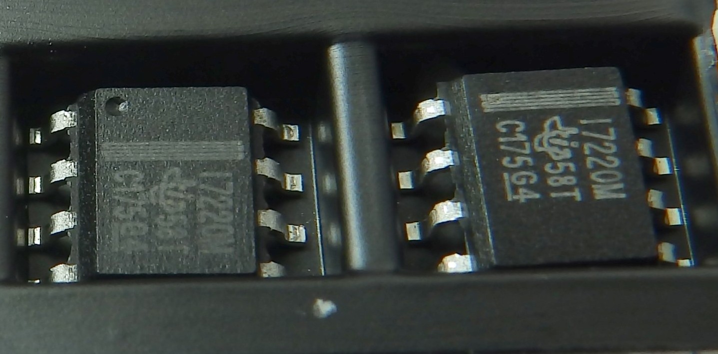

    Понадобились для всякой текучки цифровые изоляторы ISO7220MDR. Нашёл в СПб поблизости перепродавца с остатком ленты 840 шт. на складе и ценой 2х к маузеру. Получил, прогоняю на стенде и вижу, что изоляторы не просто не изолируют, а напрочь замыкают подключенные к ним цепи между собой. Несложно было определить, что в корпусах разварены никакие не изоляторы, а копеечные диодные анти-ESD сборки. К чести перепродавца, деньги он вернул, но занёс меня в ч/с, ибо "данные изделия продавались не одному покупателю. Никаких нареканий не было."
