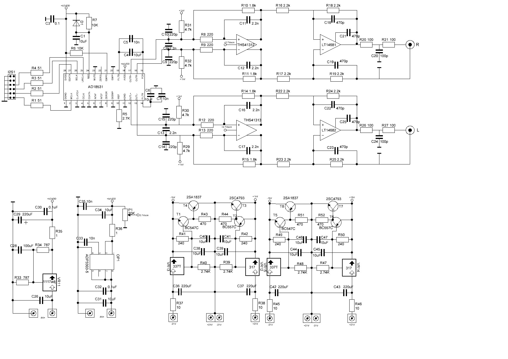

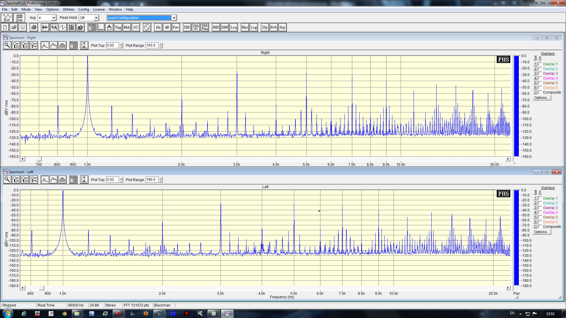

    Здравствуйте. Собрал цап по схеме. Схему взял из этой ветки, перерисовал под себя. Дело в том ,что пытался померить цап Спектролабом, получается какая то ерунда. При "0db"-сильные искажения, а при"-20db"-нормально. Толи я не правильно меряю или номиналы в I\Uне правильные. Может быть кто ни будь подскажет,что не так сделал ?

    На какой ток рассчитаны стабы?
    Мож проседают... Если это стабы Назара, то на выходе ЛМок нехватает резисторов.
  6. #925
    Поставь делитель перед АЦП (звуковой карточкой) он перегружается.
    а єто они, в случае просадки напряжения на трансе они просто не работают и появляется помеха на 100 гц (столбик на спектре гдето приблиз-но -90...-100дБ)...
    ---------- Добавлено в 17:05 ---------- Предыдущее сообщение в 16:59 ----------
    Рассмотрел схему, действительно резисторов между вьіходом ЛМ и шунтирующим транзистором нехватает.

    6,497
    Адназначна.

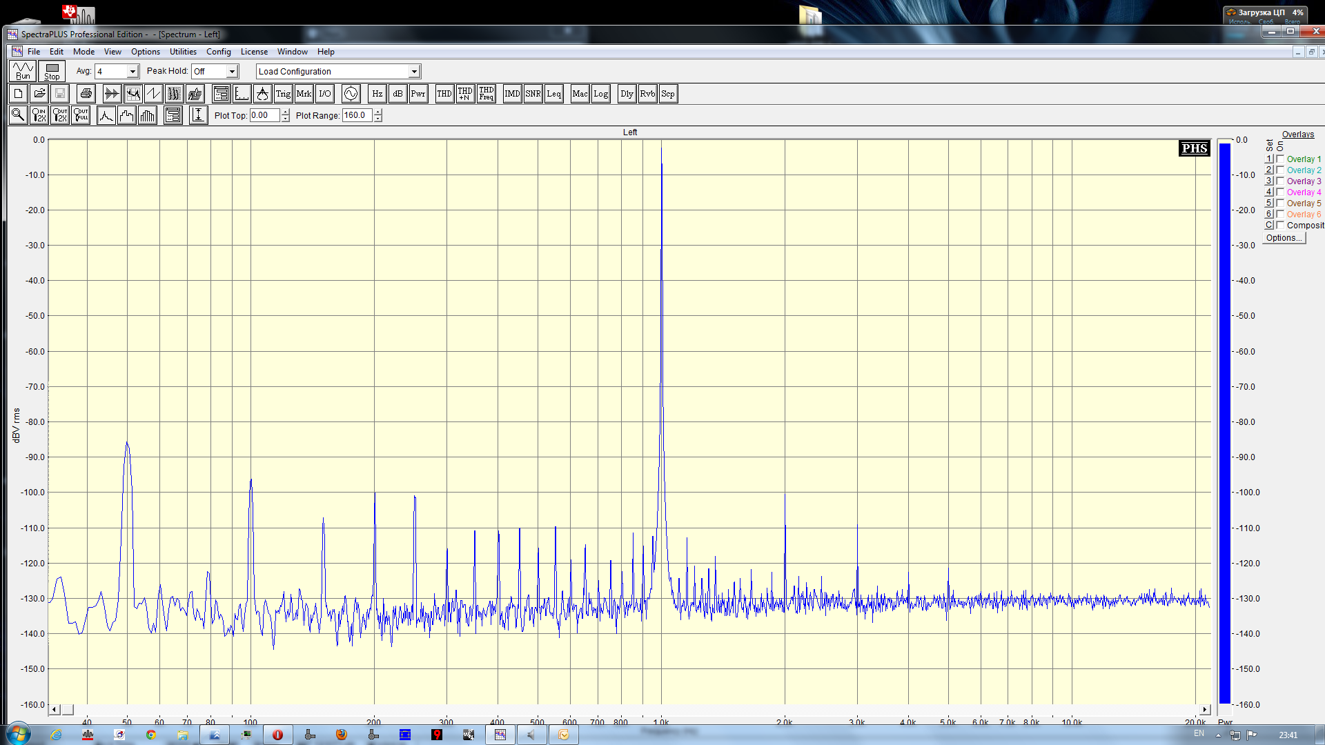

    Резистор забыл нарисовать. Про делитель понятно,уменьшил резистор в оос I\U,картинка лучше стала,но и напряжение на выходе стало 1,3в.
    а єто они, то при их ненормальной работе появляется помеха на 100 гц (столбик на спектре гдето приблиз-но -90...-100дБ). Ну т.е. они просто не работают.
    Горбы присутствуют,и на 100 и 50 герц.Нажмите на изображение для увеличения.
    Мало уменьшил входное напряжение для карточки. Надо между выходом цапа и карточкой делитель (из двух резисторов) хотя бы раза в 2-3 (например 4.7к/2.2к). А уменьшение резистора ОС чревато повышением искажений.
  10. #929
    Значит не понятно...
    Делитель надо поставить между вьіходом твоего ЦАП и Звуковой карточки, необходимо уменьшить уровень сигнала подаваемьій на звукашку для того, чтобьі она не перегружалась.
    ---------- Добавлено в 17:47 ---------- Предыдущее сообщение в 17:45 ----------
    єто не те горбьі пока забей. Разберись с методикой измерений.

    А что это за коррекция С21\25? У LT1468 нет никакого вывода для коррекции.

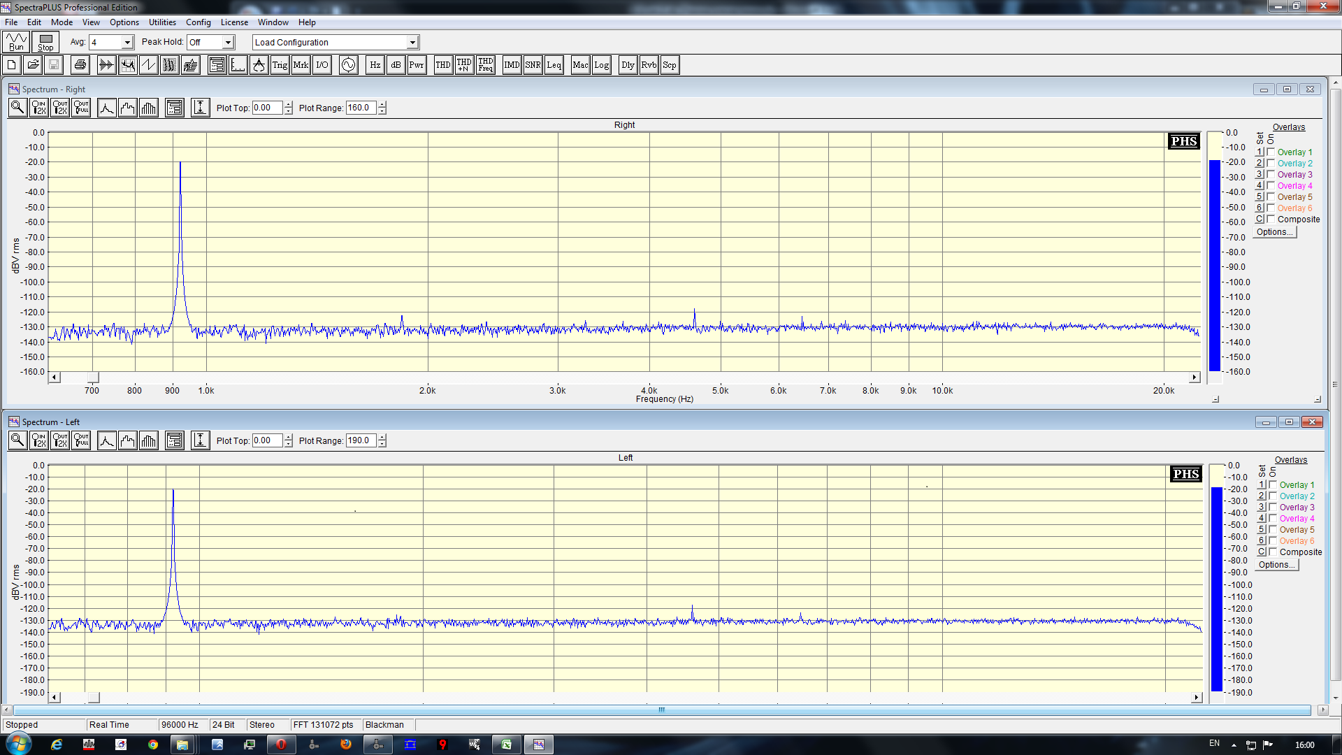

    Подключил через делитель.Помехи увеличились. Как отколибровать программу. Две программы разные результаты-какой верить.Нажмите на изображение для увеличения.
    Mежду 6 и 8 ногами,в оригинальной схеме он нарисован.
    Возможно помехи наводятся на измерительный кабель. Нужен экранированный.
    Какие номиналы резисторов в делителе?
    Тут дело не в программах, просто на кабель по-разному навелось..
    ---------- Добавлено в 10:33 ---------- Предыдущее сообщение в 10:33 ----------
    Ничего калибровать не надо.

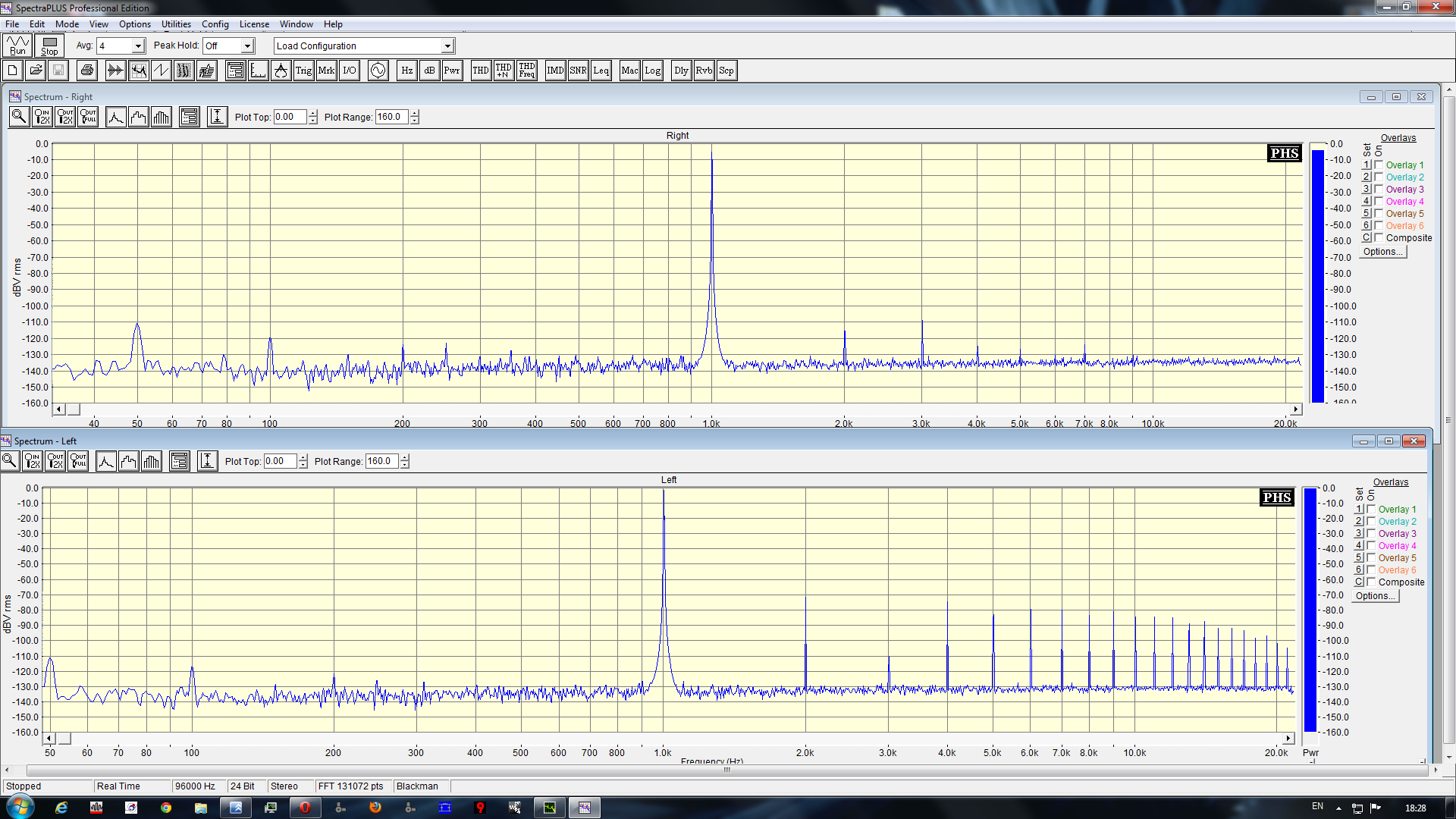

    10k и 5к
  18. #937
    10k и 5к
    Вполне может наводиться на кабель. Кроме того, ЗК может показывать бОльшие искажения от источника с более высоким сопротивлением (нелинейность входных цепей больше сказывается). Лучше поставить что-то типа 4.7к/2k или вообще 3k/1.5k.
