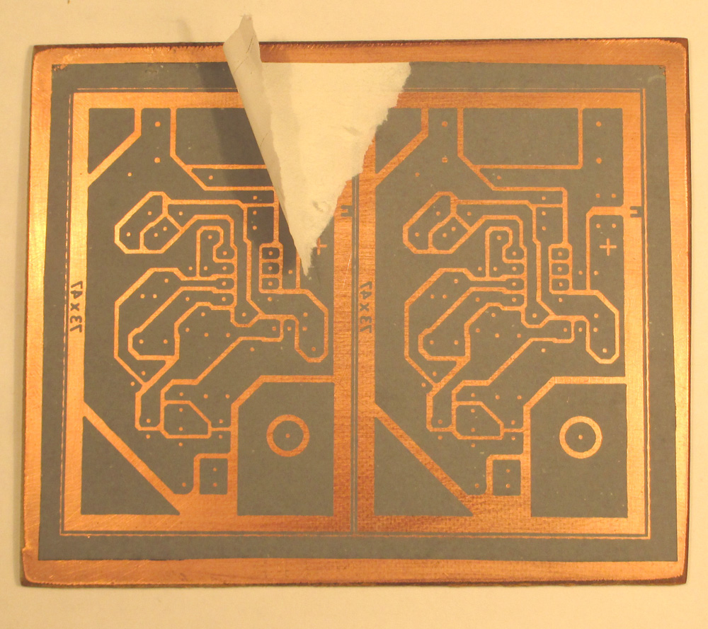

    "бумага Lomond 130г/м2, артикул 0102017, 50 листов.
    На меди остался серого цвета тонер, покрытый глянцем, без всяких дефектов.
    Никаких отмачиваний не требуется!"
    Попробовал эту бумагу. Впечатления - супер!
    После утюжки, бумага сразу и полностью отрывается, без отмачивания,
    тонер остается покрыт глянцем, и не протравливается.
    И даже отверстия чистенькие.

    По умолчанию Re: FAQ: Лазерно-утюжная технология изготовления плат
    "бумага Lomond 130г/м2, артикул 0102017"
    На форуме паяльника хвалили эту бумагу,
    я попробовал, действительно, после утюжки и остывания,
    сухая бумага вся снимается без отмачивания.
    см. #926
    На древнем советском стеклотекстолите тонер не очень прилипает,
    а на новом импортном - качество идеальное.

    Давно на ломонде сижу. Платы как из пулемета и качество отличное.
    Утюг заменил на ламинатор ))
