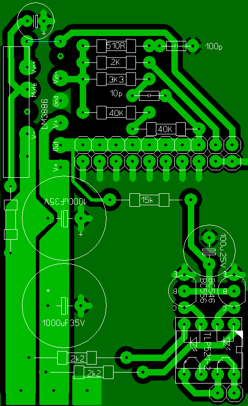

    Nick корректна ли моя реализация ваших идей высказанных в посте 544

    Nick, Спасибо за совет! Вечером примерную схему соединения земель выложу.
