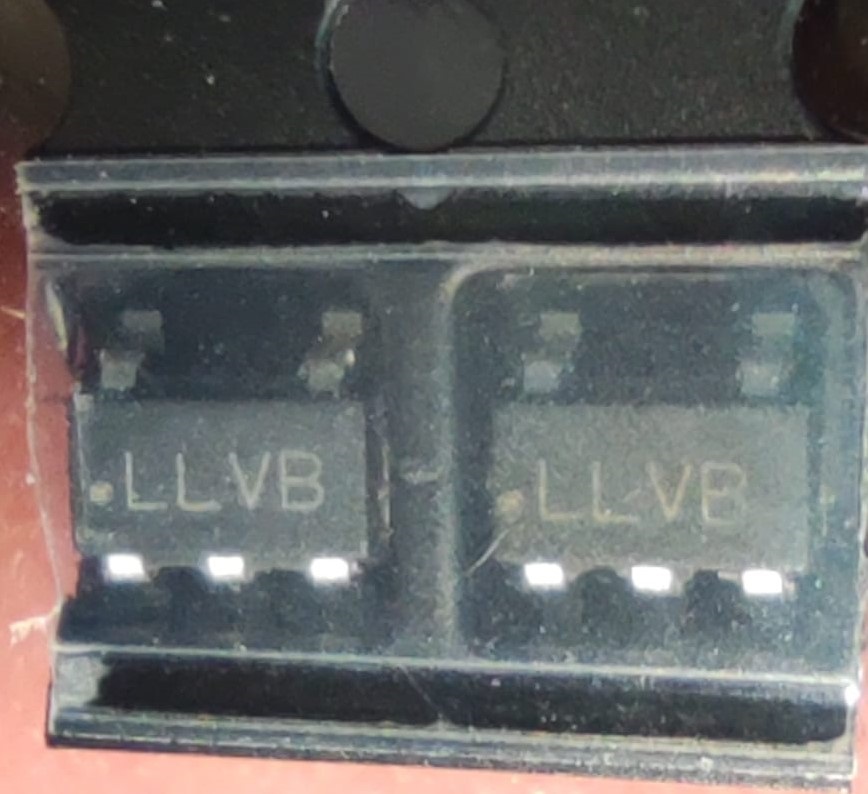

    Это якобы LDO стабилизаторы LP5907. Оригинал вроде как с точкой, но может быть и без точек выпускаются?

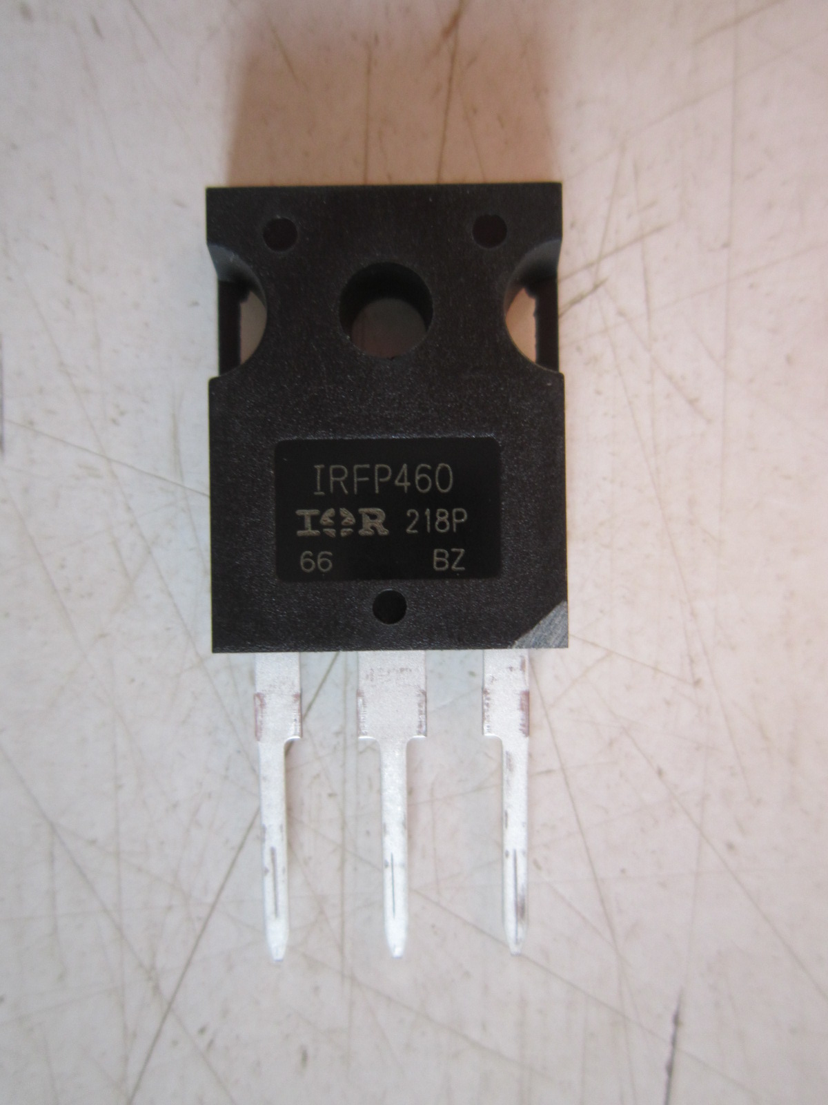

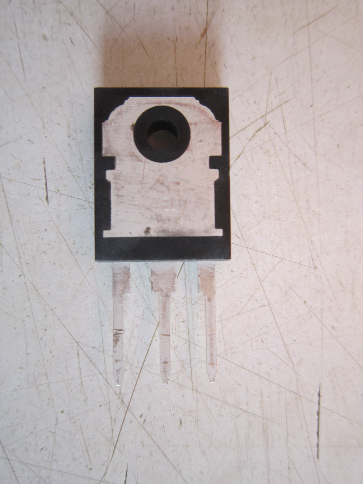

    Покупал у знакомого продавца, владелец маленького магазина 4 транзистора по 130р, он сказал сразу что какого они качества не знает. Я собрал схему БП анодного стабилизатора на выходе +300В, ток нагрузки 0,5А. Усилитель ламповый работает с этим БП без проблем. После встречи в магазине с продавцом, рассказал про эти транзисторы в БП, он немного удивился что всё нормально, говорит поставщик привозит малыми партиями из Москвы. У него покупал много чего и всё работает. В ЧиД эти же транзисторы стоят во много раз дороже, так что порой сам не знаешь где напоришся на левые, или на нормальные комплектующие.
    Тут-то как раз понятно. 460-й 500В х 20А. Даже если там кристалл от 1.5А полевика работать будет без проблем.
    А говорили, что покупаете в ЧиД уже 20 лет и ни разу подделок не было.
    Из ЧиД подделок не было, сколько там покупал, всё работает, просто там дороже.

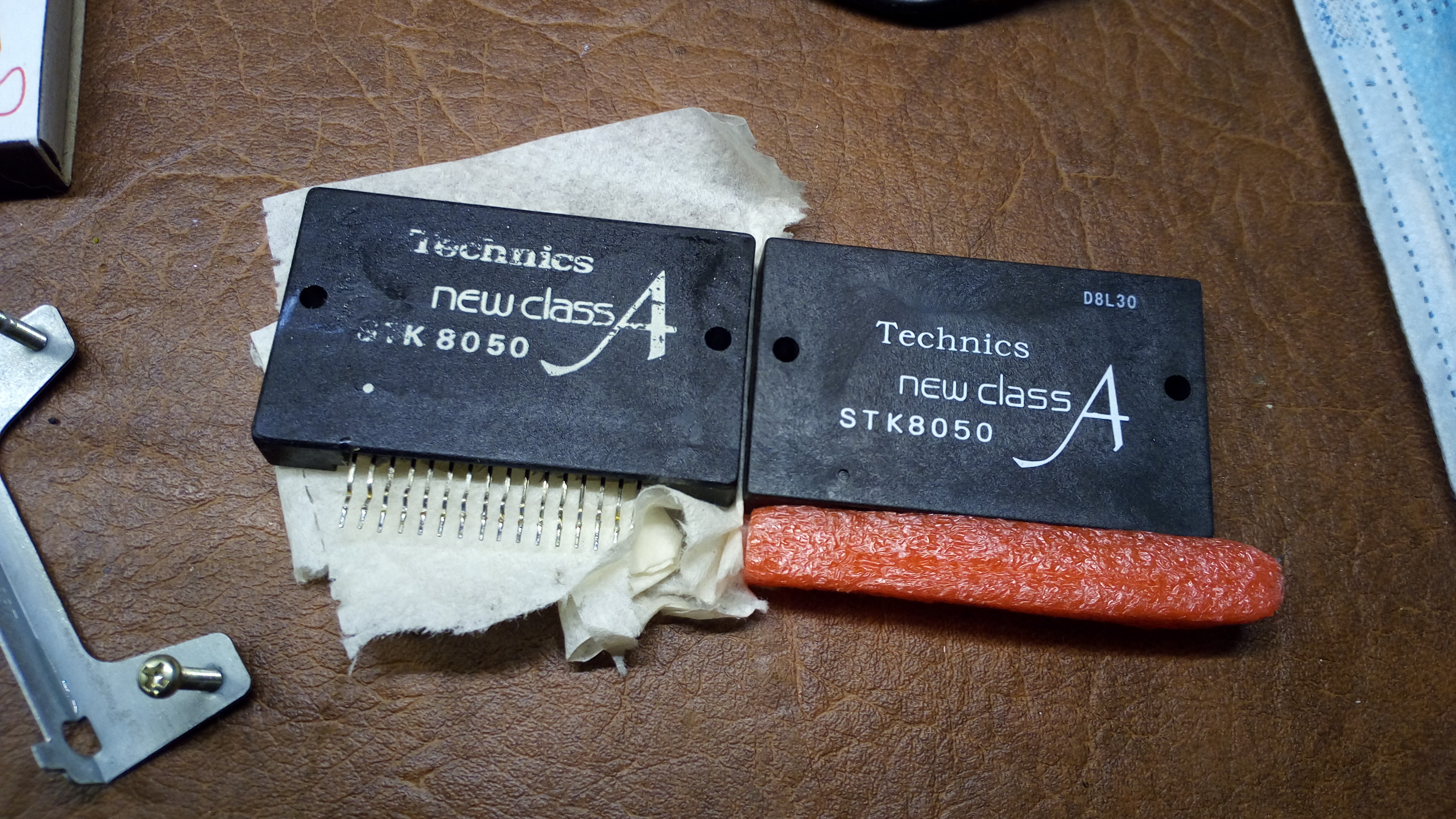

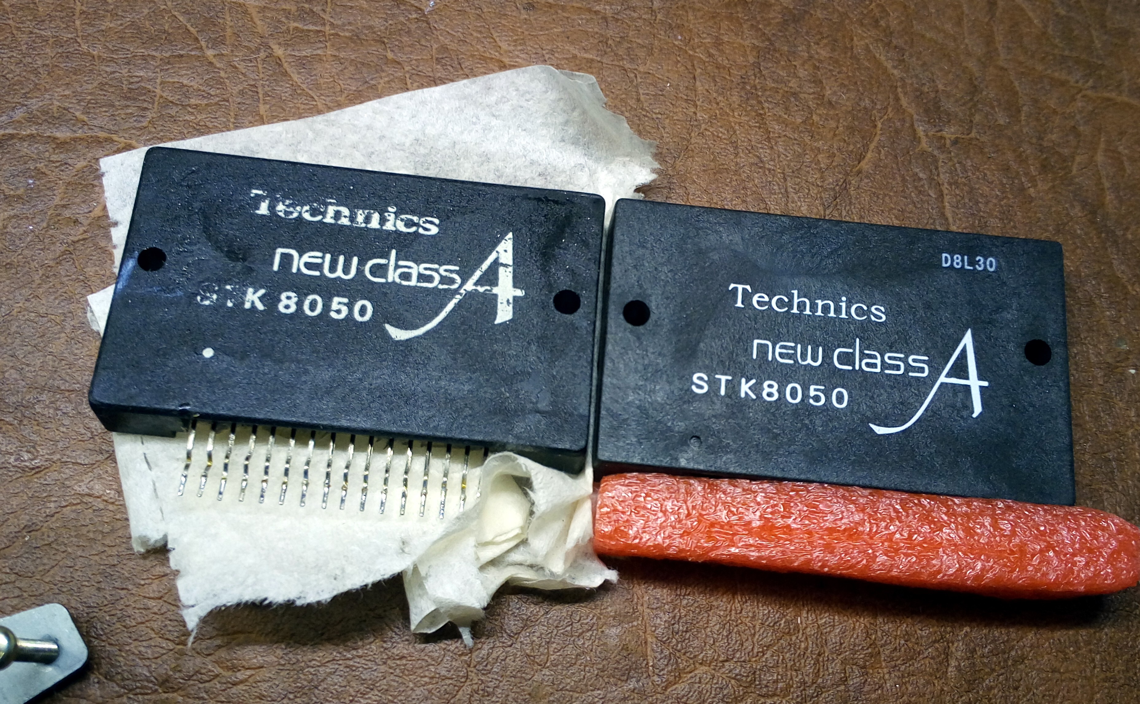

    Жестко разломал оригинал STK8050. Вдруг кому надо...
    Слева оригинал. Справа - с али. Работает нормально. Отличия есть - ноги сильно ближе к подложке у новой.
