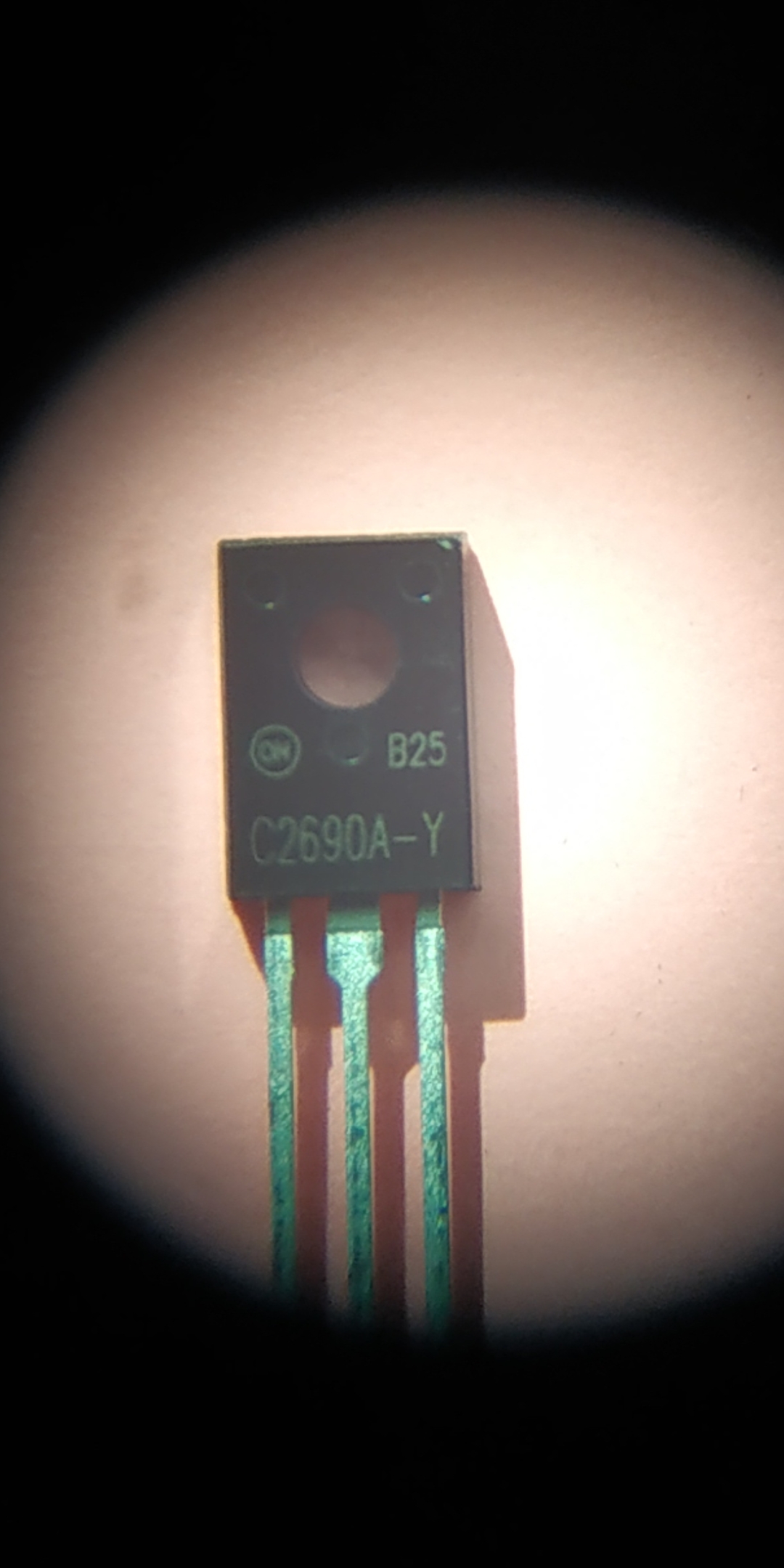

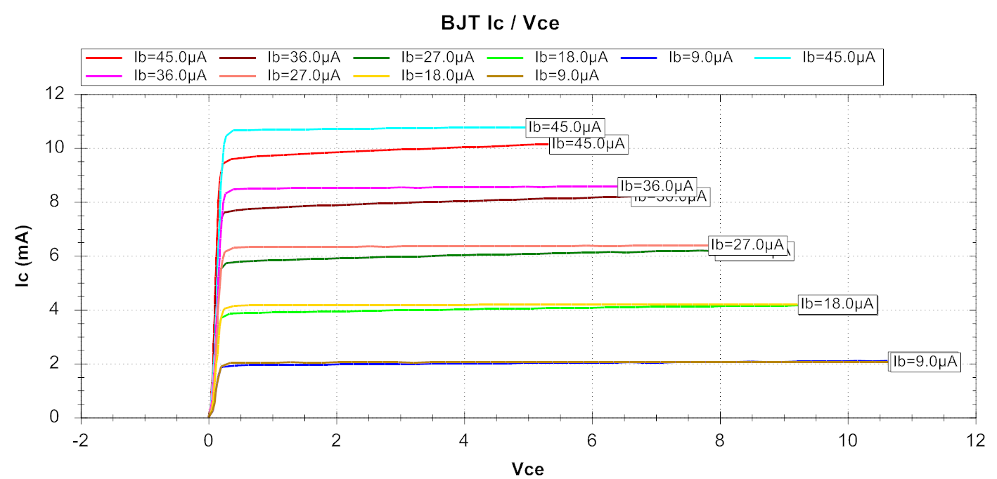

    Выходные характеристики KSA1220+KSC2690 при малых токах

    BesPav, неинформативно и не дает полного представления, Мю гораздо точнее выявляет потенциал транзистора. Эрли также малоинформативная хня. Кроме того, очень важно поведение в области больших напряжений, в предпробойной области. Только Дженерал Электрик и Томсон-SGS давали реальные графики при напругах вплоть до Uce maх. А там видно , насколько СВЧ приборы хуже умеренно высокочастотных.
  11. #9190
    Завсегдатай Аватар для BesPav
    01.06.2011
    2,733
    В домашних условиях есть характериограф, осц и микроскоп.
    Сомневаюсь, что с их помощью можно оценить Мю...
    Но вообще очень интересно, расскажите, пожалуйста, подробнее.
    Будет, но только оценка максимального напряжения для заданного тока пробоя.
