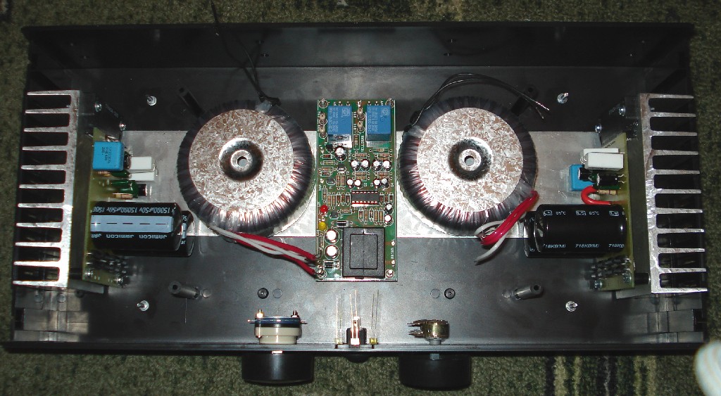

    Господа, а чего все так прицепились к радиатору в древнем усилке?
    Если решение, пусть и странное по чьему-то мнению, работает - чего к нему цепляться то? Усь тот жив до сих пор, перегрева нету, ребра радиатора черненые, а у черненых радиаторов с отдачей тепла лучше - почему бы и нет?Извините, но порой читая ветки, не только эту у меня возникает ощущение, что у людей хобби н есобирать своими руками а цепляться к другим.Вечное брюзжание по любому поводу, напоминает разговор двух пенсионеров из мультика про Масяню: "Я то в советские времена ооооо!У, а я то в советские времена УУУУ!
    А многие ли из вас способны на слух оценить разницу между двумя вариантами установки трансформатора, к примеру?А как насчет услышать разницу между красивой и некрасивой компоновкой, причем не открывая, а ушками, ушками?
    Похоже, ответа не будет вразумительного, уши тут не в почете явно.

    к ушам Алексея образования б немного академического...адская смесь получилась бы тогда
    сильно зависит от конструктива, коэффициент облучённости никто не отменял. При желании можно легко свести на нет все преимущества чернёного радиатора.

    Корнус с закрытыми радиатором.
    Основная отдача тепла:
    открытые = излучение
    закрытые = конвекция
    Ещё в порядке бреда - радиатор с очень частым оребрением, сводящим на нет все преимущества чернения

    Это не две страницы назад,эта Bagheera mk5 с черненым радиатором образца 2005 года, так что три года, как никак.К слову. до сих пор жива и здорова, ну это так, вдруг кто сомневается.У нас любят прицепиться к чему-то и мусолить, а аппараты знай себе работают, играют и горя не знают

    В этому усилителе НЕ БУДЕТ другого радиатора и другой компоновки, потому, что корпус это не позволяет, плата заточена ПОД НЕГО и даже если весь Вегалаб обкозлит этот усь, он все равно будет выпускаться именно с такой компоновкой, с такими радиаторами и расположить плату-моноблок на этом радиаторе по другому не получается ну никак.Да и не особо важно, где там ИМС прикручена - сначала тепло задавится массой а затем пойдет уже отвод тепла. Кром етого, внизу алюминиевое шасси, оно же и ребро жесткости, сверху такое же.Усилитель пашет в АВ.Такую дуру, разогреть, конечно, можно, но уши от звукового давления отвалятся раньше и соседи милицию вызовут.Кроме того, усь стоит на 1,5см ногах и в мануале ясно написано, что закрывать вентиляцию чем-то еще минздрав очень не рекомендует, особенно сидюками.

    Алексей, там перелопатить с установкой СТК по центру радиатора - что палец о дорожное полотно!

    Я как всегда опоздал, но компоновка с микросхемой сбоку, это в анналы надо золотыми буквами по мраморным доскам заносить...
    Это как? ИМС по центру платы, с одного края ее обвес,с другого питальник?Или плату в копрпусе лежа? Тогда куда защиту девать? На заднюю панель? а там входы и выходы сидят. А торы куда?
    Так кому надо - пусть и лопатит
    А мне не надо, у меня и так все нормально работает.
    А тем, кто против могу дать ссылочки на уси, у которых транзисторы по краям стоят и ниче так.
    Пусть прогуляются на www.amp8.com и на www.accuphase.com
    Люди, ну почему нельзя быть проще?Хорош уже видеть во всем сферического коня в вакууме
    Добавлено через 4 минуты
    http://www.accuphase.com/model/pdf/e-213_g.pdf
    Смотрим плату конца. Есть принципиальная разница между тепловыделением транзисторов и гибридной схемы или я что-то пропустил?
    Ребра относительно платы расположены также, если вдруг кто-то не заметил.Отмазка про то, что у акка они черненые абсолютно не катит.
