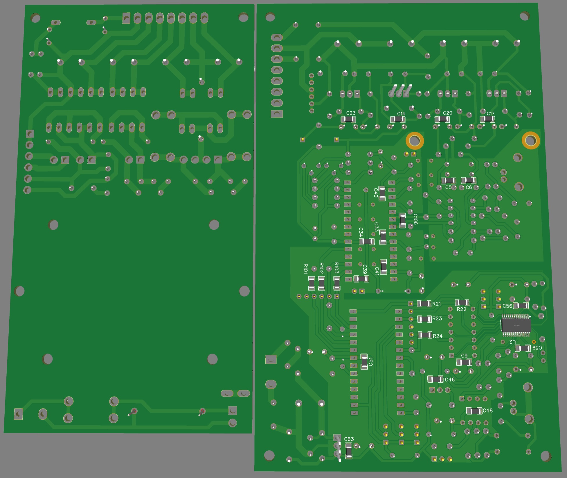

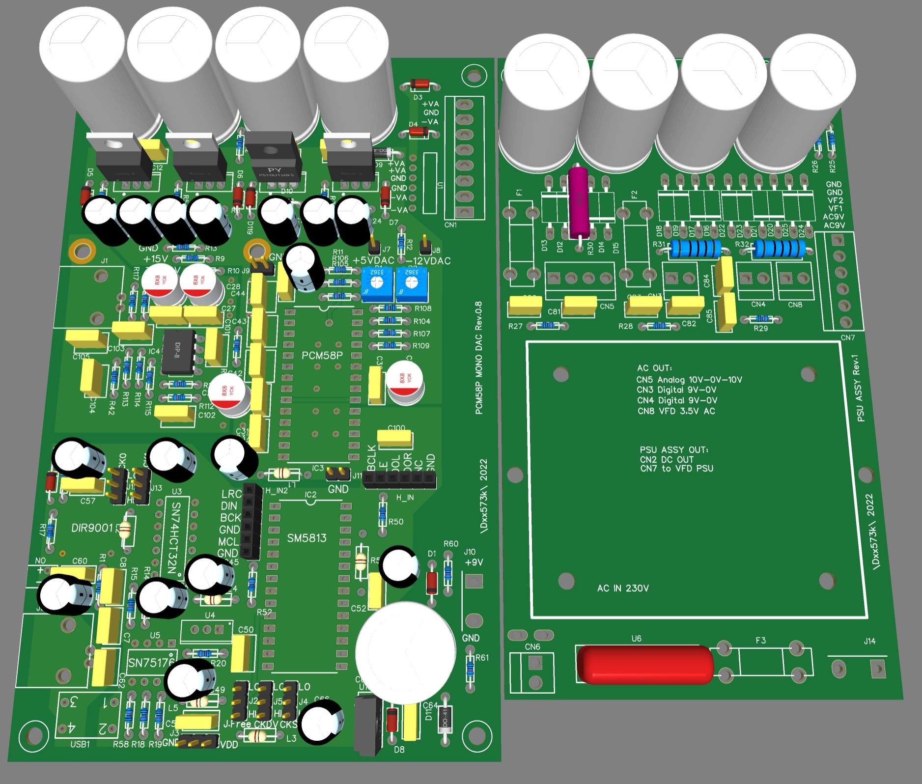

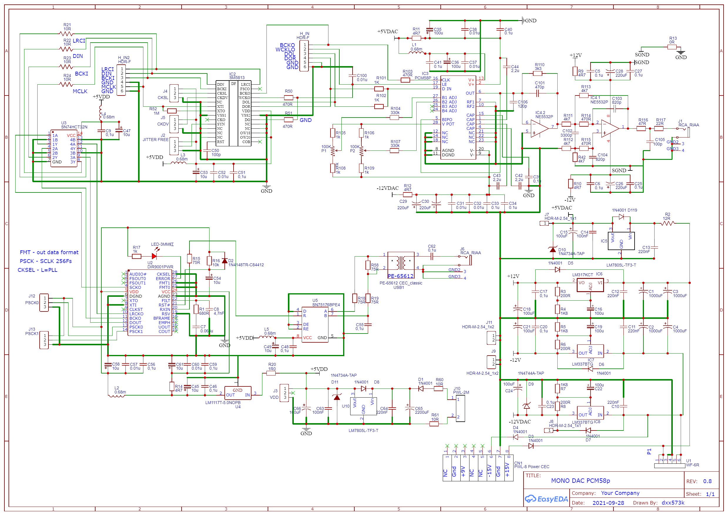

    Нарисовал свою версию китайского ЦАПа на 58-ой. Теперь должно отлежаться пару недель, чтобы пропало желание изменения вносить.
    Комплектация максимально совместима с китайской, чтобы можно было прям взять, и перепаять все подделки со старой платы на новую.
    Внесены изменения в питание, подстройка двух старших разрядов, дифференциальный фильтр-сумматор, один канал на плате.
    Ну только что же было обсуждение стабов, и того как правильно шунтировать.
    Ну нельзя на выход 317/337 вешать керамику (или пленку). Вот этот 100мк электролит максимально близко к стабу и все. На вход лучше всего тантальчик 1..10мкФ, ну или тот же 100мк электролит. И тоже максимально близко к стабу.
    Керамику можно вешать на какой-нить LDO, но не на стандартный 78/79 или 317/337.
    А чего не всех 4-х, чтобы линейность не дай бог сильно хорошая не получилась?
  14. #9173
    Завсегдатай Аватар для Dmitry2006
    26.11.2006
    Рязань
    1,023
    Это я прочитал и уяснил. Убирать с платы не буду, просто не буду запаивать. Такая же история с отдельным полигоном под ОУ. Если его объединить с цапом в схеме, то EASYEDA соединит плюсовой вход ОУ с общим силовым слоем. В существующем варианте, для объединения полигонов, можно использовать множественные проволочные перемычки - отверстия под них заложены.
    MKP в цифре тоже не будет, хоть она там и нарисована. Посадочные места будут использованы под выводной тантал.
    У меня уже есть Bourns 3362 для этого, а они довольно габаритны. Вместе с остальным трухолом, не помещаются они в углу цапы, чтобы не залезать на цифровую сторону и не растягивать питание -12В. Хотелось подальше убрать линии питания от 6 ноги ПЦМ.
    Попробую добавить третий потенциометр, а для четвертого надо переходить на мелкие подстроечники и нормальные резисторы (SMD).
    Последний раз редактировалось Dmitry2006; 20.02.2022 в 20:10.
