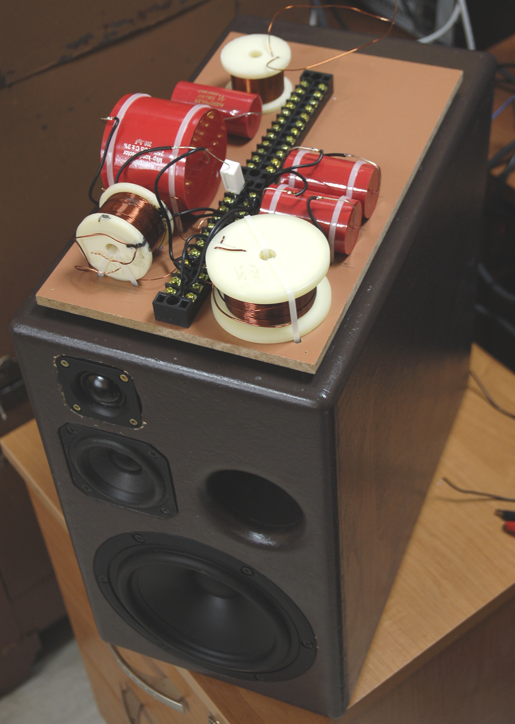

    A у меня эта... эназый ван.Нажмите на изображение для увеличения.
ID:	479008Сейчас начнется самая жесть - средник цеплять. Предположительно от пятисот, а катушку на его правый спад потерял, а без нее левый расползется. Опять надо мотать.
    Это еще все очень по-скромному, а уже не совсем понятно, как я эти причендалы внутрь засуну.
    П.С. Видишь, две по 50 в параллель? Это я мешок с сотками потерял.
    А видишь в каркасе резьбу М10? А болтов нет, тоже потерял.
    Я все теряю. Но потом нахожу, иногда очень кстати.

    Плохо что теряешь.
    Сувать внутрь такую красоту, ну такое себе.
    Ты, это, за "стекло" ее, красоту.
  7. #9146
    15.09.2021
    396
    Надо сделать подставки и туда фильтр, тем более позже будет уже не по скромному)))
    Электротехнические колодки заменить на позолоченые и готово новое в дизайне акустики.
    Или было уже фильтрами наружу?
    Не. Это задумано как настольнег, с жестким лимитом по высоте, в первую очередь.
    Там сзади внизу отсек, открытый наружу, примерно 180x180x80. Теоретически, утрамбованное в комок, оно туда должно влезть.
    Засада не в этом. Отсек причиняет дополнительный ущерб литра в полтора, если не в два. Финальный вариант планирую с причендалами внутри, по-простому.
    П.С. Ужой почти сконнектил, уключу без пища, без урезания ширика справа. Надо оценить общий настрой. У псевдопирлеска, благо, эпический пик на 12К, мне глухому в самый раз.
  11. #9150
    Иногдауменявыгибаютсяруки
    Если счёт на милилитры идёт... Зачем изолированый отсек?
    Сделать сзади лючок, чтоб плату фильтров засунуть/высунуть.

    ящичеГ с ручкой и ключиком снизу - как у комода

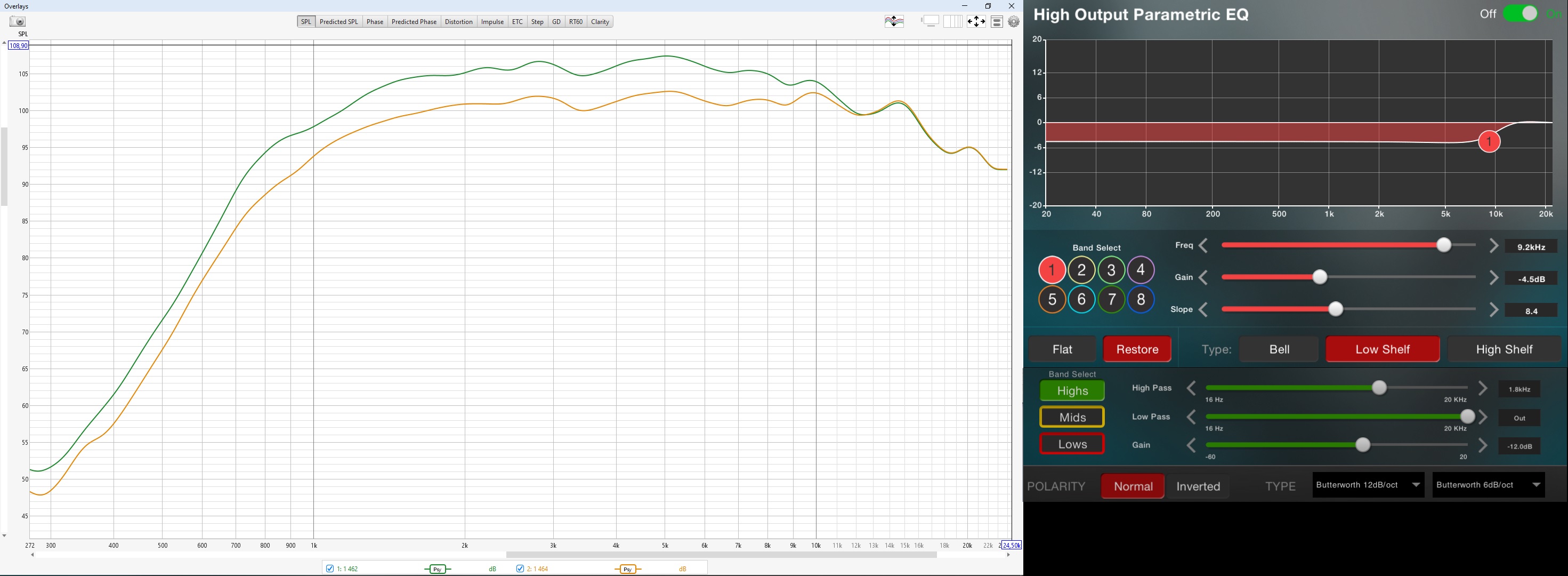

    Цитата Сообщение от NorthAlpine Посмотреть сообщение
    В том-то и дело, что хочу сделать пассив. Мне не особо нравится цифровое деление в слышимой области. Поэтому надо сразу думать как согласовывать по уровням динамики. Вы какие ВЧ и НЧ используете с P.Audio SN8-250N?
    У меня такая сборка:
    Звуковая карта: Audient ID14 MKII, звук идёт по балансу.
    Усилки:
    Два Volta PA-500(АВ класс)
    Volta PA-1100(АВ класс)
    Проц:
    dbx DriveRack PA2(оригинал, не копия с Алика)
    Эквалайзер: BEHRINGER FBQ6200HD (для опытов)
    Динамики:
    ВЧ 2 х P.Audio SD-44BN + P.Audio PH-220
    СЧ 2 х P.Audio SN8-250N
    Саб Eighteen Sound 18LW2600/8
    Шкаф: SAMSON SRK21
    Терминал: Hyperline SHT19-6SH-B-2.5EU
    Все кабели - Proel(оригинал, не шляпа с OZON или алика)
    Собирать такое без DSP - деньги на ветер.
    Вот так без DSP вы уже не сделаете, в моём случае -- это катастрофа:
Название:	Коррекция ВЧ 2025.jpg
    А найти ВЧ к СЧ и СЧ к НЧ просто так на вскидку не перебрав добрую 20ку всех видов который хорошо сойдутся друг с другом без DSP - Не ну это Ваще огромной удачи.
    Все мощные ВЧ имеют горб на 500-700 и до 5500-8000 герц, можно их использовать без рупора, но не факт, что понравится без рупора.
    А напихать 2-4 пары домашних - будет каша. Так что сборка реально доброй системы без DSP - невозможно!!!!!!! По крайней мере если вы не инженер и не создаёте свои динамики как те же JBL.
    (на фото мои ВЧ с применением корректирующего фильтра и без - где какой график я думаю понятно)

    В чем проблема - прикрутил сзади снаружи платку с RLC и все дела. В случае мелких вредителей типа кошек или детей защитный колпак.
    Так и сделаю. Возможно, во всю стенку.
    Спасибо большое за подробное описание сборки. Мне это пригодится.
    Вполне соглашусь, корректировать это пассивно будет сложно.
    Это сдвоенные СЧ+ ВЧ или имеется в виду на 2 АС? Раньше речь шла про две 8ки.
    Попробую накидать разные варианты в симуляторе, а дальше уже будет видно, что делать с этим проектом. Мне важно изначально понять от какого калибра СЧ отталкиваться. Плюс надо сразу же смотреть на стоимость и доступность динамиков, получаемые номиналы элементов в кроссе. Работа большая, но и очень интересная. =)
    Рупор задает нижнюю граничную частоту, и чем он длиннее тем ниже звук.
    К тому же увеличение дБ.
  21. #9160
    Частый гость Аватар для AudioTornado
    05.07.2022
    39rus
    190
    Я свой брал из за того, что он литой металл, но он увы длинный, 136мм длина канала.
    У него подъём на 800Hz по отношению к этой ВЧ без рупора около 28дб
    Я сперва слегка сикался с того, что ВЧ не долбится с двух ног в 20Khz без спадов, но потом отослал данные замеров опытному человеку и он сказал, что эта норма для таких ВЧ и нет смысла когда ВЧ играет до 20к когда у тебя аппаратный срез на 20к, будет слышна отсечка, а так типо сигнал слегка угасает и как бы сам себя глушит.
    По поводу спадов, тут около ~6дб спад к 20Khz (после коррекции, а так где то 10-11дб) по отношению к середине частот - ~7Khz, сказали, что для концертных ВЧ - это вообще ВАУ.
    Но я немного жалею, что не взял когда мог ND2060A по 24 000 за 1 штуку (было до начала СВО), сейчас одна такая ВЧ около 65 000 (цена без дудки).
    Я в целом собирал сетап на 100 лет, но такая ВЧ - это вообще праздник по факту.
    И жалею что не взял DBX VENU 360 за 75к (это цена оригинала), РА2 брал за 34к (до начала СВО), сейчас РА2 70к, а 360ый под 180к. (Китайские клоны тоже годятся, но только с доработкой - замена керамики и операционников), после полной модернизации РА2 Китайской пали, он показывает результаты лучше, чем заводской дорогой РА2, где всё сразу хорошо(но как видно - не до конца).
    Поверьте мне - разница между этими устройства колосальная и речь как про функционал, так и про звук.
    В идеале бы вообще Marani MIR480, но мечтать даже не хочу - слишком жирные мечты.
