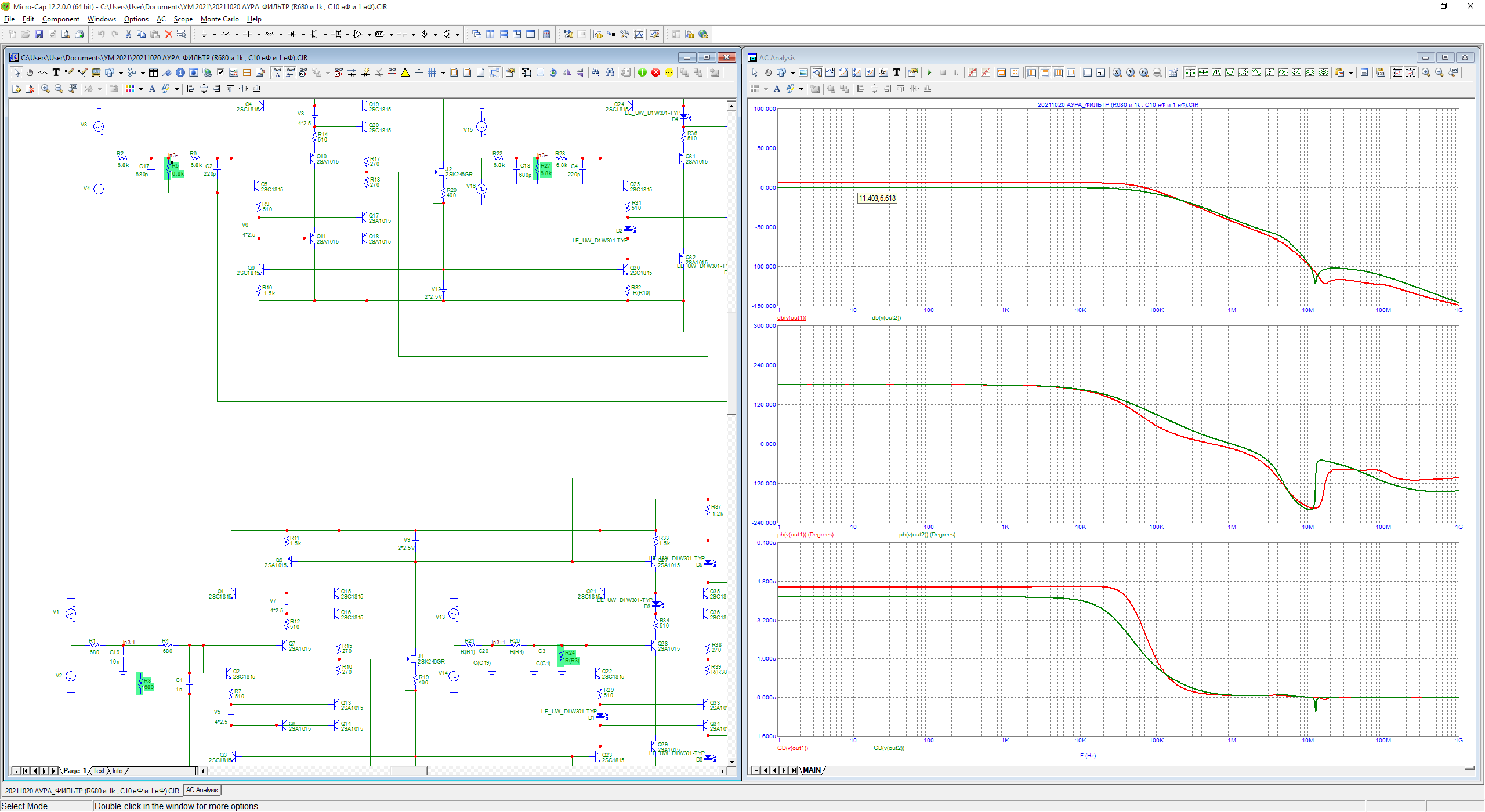

Кстати, у меня давний вопрос на прмере обвязки ФНЧ пассивными элементами, схема построения - многопетлевая ОС, как у АДВ во многих AKM цапах (типовая для большинства). В классическом варианте Rос вводится параллельно конденсатору вх. RC цепи, как бы в Т-мост, на сколько это правильно или это защита от АДВ? Я попробовал переподключить это Rос напрямую на базы входа усилителя, так же подобрал такой номинал R, что усиление буфера стало 0 дБ (1 раз), в исходном подключении туда усиление не равно нулю и где-то составляет 6 дБ (2 раза). На сколько такой подход правилен, нет ли недовычетания искажений при суммировании противофазных сигналов с случае с усилением 6 дБ? Верхняя схема - красный график, нижняя (изменённая) - зелёный.

Я думаю в первую очередь это правильная организация земли, а также различные паразитные ёмкости и индуктивности. Например, у того же переходного отверстия.

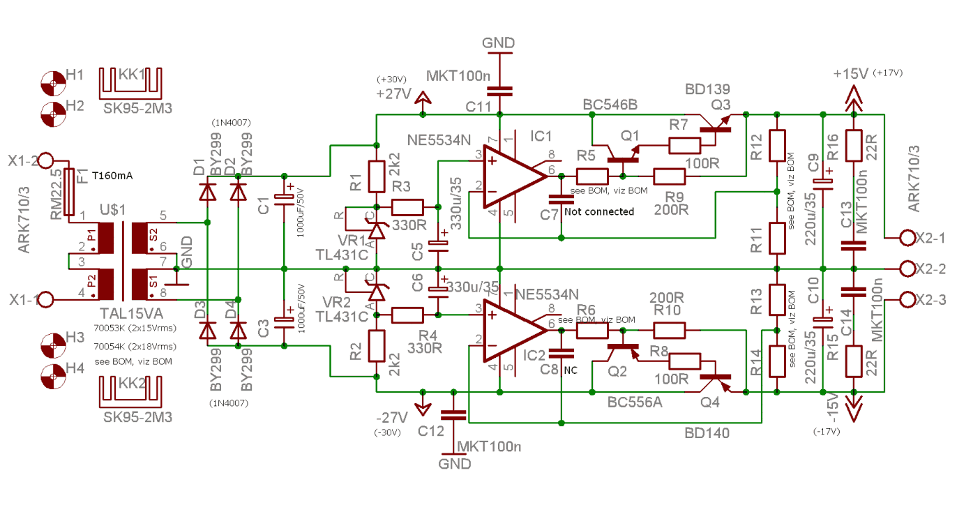

Вот такой стабилизатор есть на просторах сети (даже продавался, кмк), сравните с наворотами АДВ.
ZT15VA regulated power supply - documentation for 2x15V and 2x17V versions
Stabilizovany zdroj ZT15VA - dokumentace pro verze 2x15V a 2x17V
(с) Pavel Macura 2009 - 2013

R3 (330Ом) желательно разделить на 2 резистора, поставив С5 между ними, отделив тем самым неинв вход ОУ от С5.
Вместо TL431 поставить ИТ на полевике.
Ну, и С7 на выход ОУ ставить нельзя. ОУ загенерит. Перенести его на выход параллельно R12.
Вообще, конечно, питать ОУ лучше от уже очищенного и стабилизированного питания. Правда, в этой схеме при таком способе может стаб не запуститься.
как на схеме фильтрация неск. хуже, а с С7 прилепленным на выход ОУ запросто получится: "С Добрым утром, Walter Young" !
