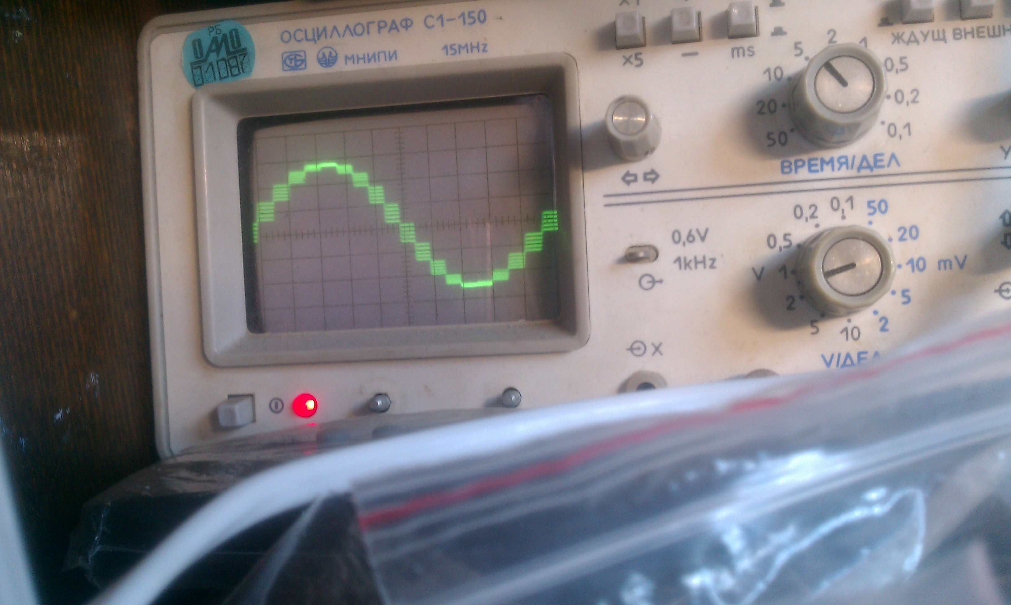

    Ковырялся тут с аппаратом на pcm1704. Сфоткал сигнал с пересчитанного мной i/v. Синус 20 кГц, вроде красиво, что скажите?
    а что это???
    синус вроде так выглядеть должен:

    а что это???
    синус вроде так выглядеть должен:https://forum.vegalab.ru/attachment....8&d=1296928755
    У меня сигнал- до фильтра, выход оу i/v.

    до фильтра
    ну неплохо бы уточнять

    Ну...
    А так вообще, по осциллограмме можно узнать о режиме работы цапа?
    А что узнать то хотелось? Можно,например, посчитать количество "ступенек" на единицу времени- вычислить ЧД.
    Больше интересует разрядность, можно что-то понять по осциллограмме?
    Можно понять только, что цап как-то работает. Осциллограф не для прицизионных измерений, им можно оценить работу ОУ в I/V-конверторе.
    Для оценки линейности ЦАП-ов используют исключительно НЧ спектроанализаторы, обычно на базе ЗК.
    А что скажите про режим работы I/V?
    Ну вроде нормально. Вообще по фото такие вещи лечить неудобно.
    А по какой хоть схеме I/V собран?

    LT1361 резистор в оос RNR Angstrohm 2.32к, параллельно 20pF np0, в питании BG FK 47мк.
