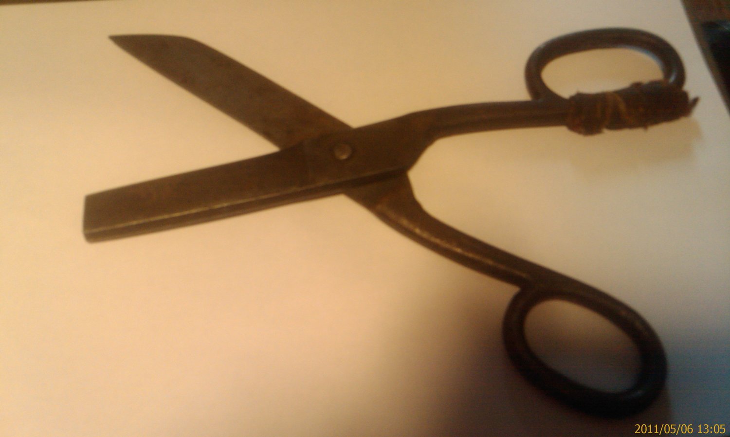

    PS А кто чем режет сам текстолит? Как-то ножовкой выходит грубовато, да и грязно.

    На производстве резал большими "станковыми" ножницами по металу,порез хороший но то что отрезается ножницы мнут и потом использовать уже проблематично,с ножовкой таких проблем нет но надо кромку напильником потом обрабатывать,это не трудно.
    Я пользуюсь старинными портными ножницами, не знаю как они дома появились, но старые они очень, режут платы 1.5мм на ура. А если их заточить нормально, так совсем отлично будет. Кстати, никто не знает, как правильноь ножницы такие заточить ? Я ими 10 лет пользуюсь, так ещё не точил ни разу.

    Режу текстолит дремелем. Отрезными кругами.
    Точить нужно под углом примерно 75-80 градусов, я точу на глазок.
    Ставишь надфиль перпендикулярно, чуть наклоняешь во внешнюю сторону, и так точишь.
    Нужна твердая рука, и глазомер.
