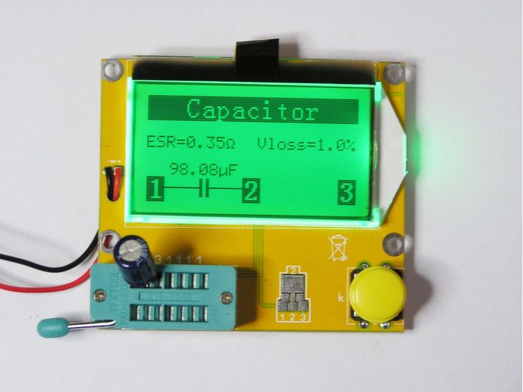

    Цитата Сообщение от Amplifier1501 Посмотреть сообщение
    использую такую платку-переходник
    На китайских "транзистортестерах" имеются подобные площадки, но побольше, можно прижать на время проверки почти любой СМД транзистор.
    Думаю, подобные площадки можно легко и быстро вырезать на фольгированном стеклотекстолите, плюс прищепка.

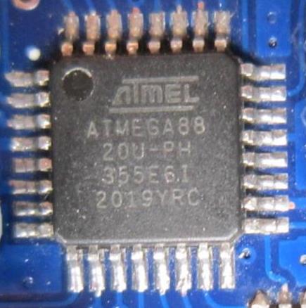

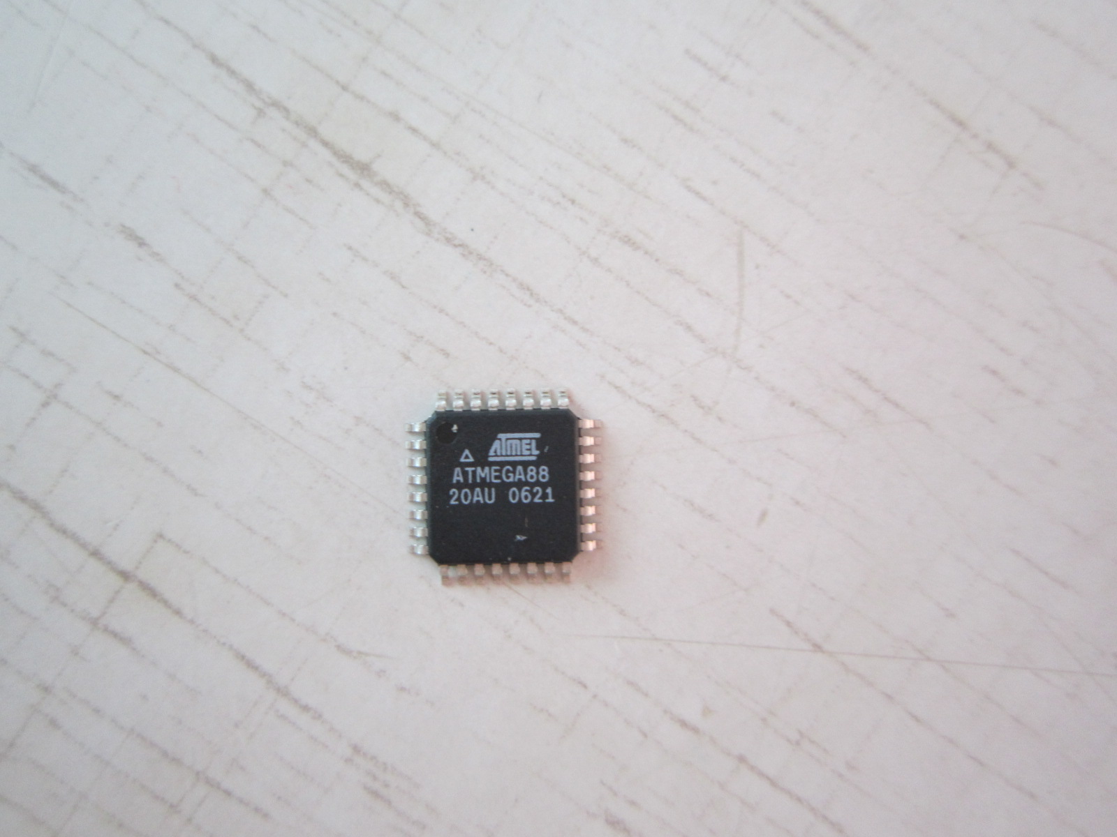

    В Чип и Дип приобрёл ATmega88-20au, маркировка краской и с обратной стороны тоже маркировка. Есть ещё другая, маркировка тоже краской, прошилась, не работает нормально, подскажите кто сталкивался с похожими маркировками. Нажмите на изображение для увеличения.

    А утверждали, что в ЧиД ни разу подделку не покупали за много лет...
    в ЧиДовских "оригинальных" процах что-то с фьюзами напутано, по крайней мере, так писали на www.audiohobby.ru в теме про цап.
    Левак видать.
