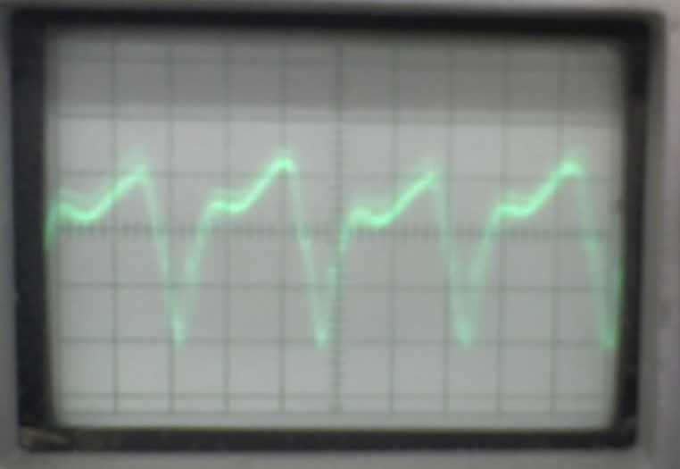

    Спаял полумост. Веселья не получилось - ничего не сгорело. Всё заработало с первого раза. Как и в случае с мостом, выходники на ХХ сильно греются, под нагрузкой меньше, при включении стабилизации и соответственно уменьшении раб цикла греются намного меньше. Это наводит на мысль что потери в ключах в основном на Rds.
    Стабилизация работает теперь намного лучше чем в прошлый раз, так как на выходе поставил дроссели. Но так как дроссели отдельные стабилизируется только та обмотка с которой снимается напряжение. Напряжение на остальных обмотках стремится к амплитудному без нагрузки и резко падает до уровня стабилизации при подключении нагрузки.
    На выходе есть небольшая переменная составляющая (на картинке, деление 10мВ). Насколько это вредно для усилителя на LM3886?

    Цитата Сообщение от Niroborn Посмотреть сообщение
    ...Это наводит на мысль что потери в ключах в основном на Rds.
    Думается, это от того, что диоды в транзисторах вялые.
    Дросселёчки и хорошие кондючки подлечат.

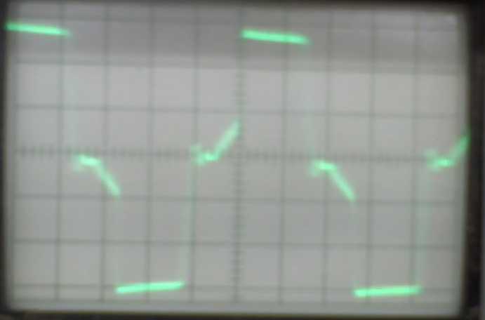

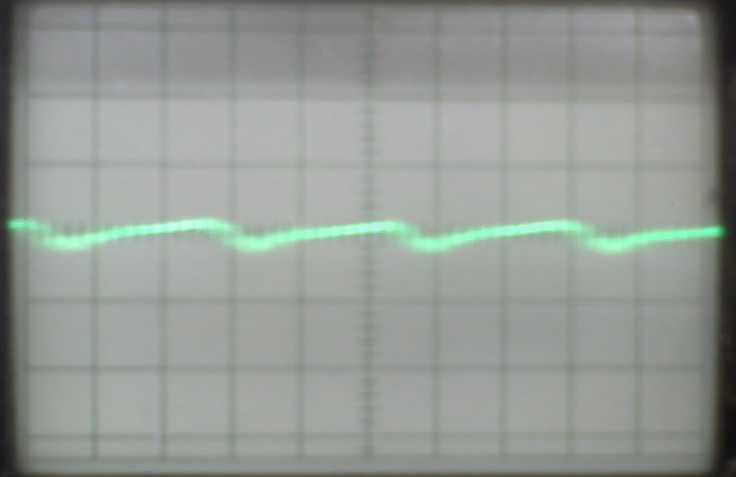

    Провёл испытания с эквивалентной нагрузкой - всё как в симуляторе.
    Когда нагрузил все вторички переменка на выходе уменьшилась значительно и теперь я думаю не представляет никаких проблем - амплитуда менее 10мВ, частота 160кГц (на картинке, деление 10мВ, 2мкс). Низкочастотных колебаний нет вообще - стрелка аналогового вольтметра стоит как вкопанная, это при том что в соседнем гараже то и дело включают и выключают распильный станок. Ещё сфоткал форму напряжения на первичке (деление 50в, 2мкс).

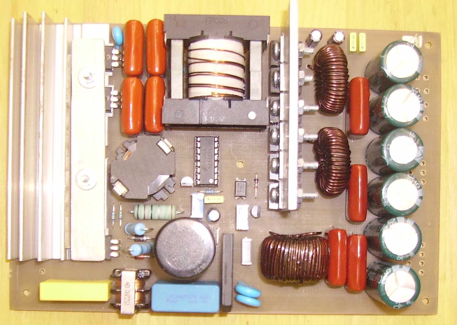

    Вот сфоткал как оно выглядит

    По умолчанию Re: 500-700W Сетевой импульсник
    Похоже, что дроссельки работают при разрывных токах.
    Помех от диодов выпрямителя меньше, но амплитуда тока через ключики больше.
  18. #877
    20.02.2007
    Россия, Пермь
    1,274
    Чем это грозит ключам?
    Главным критерием при создании этого БП было как можно меньше помех для питаемой аппаратуры.

    учти что тебе нужно для усилителя минимум помех и для минимума нагрузки, либо ставь нагрузочные резисторы. Не приятно если свист будет на паузе
  20. #879
    20.02.2007
    Россия, Пермь
    1,274
    Картинка снята на минимальной эквивалентной нагрузке, она соответствует холостому ходу подключенного усилителя. Так что как раз при отсутствии сигнала (пауза) будет минимум помех.
