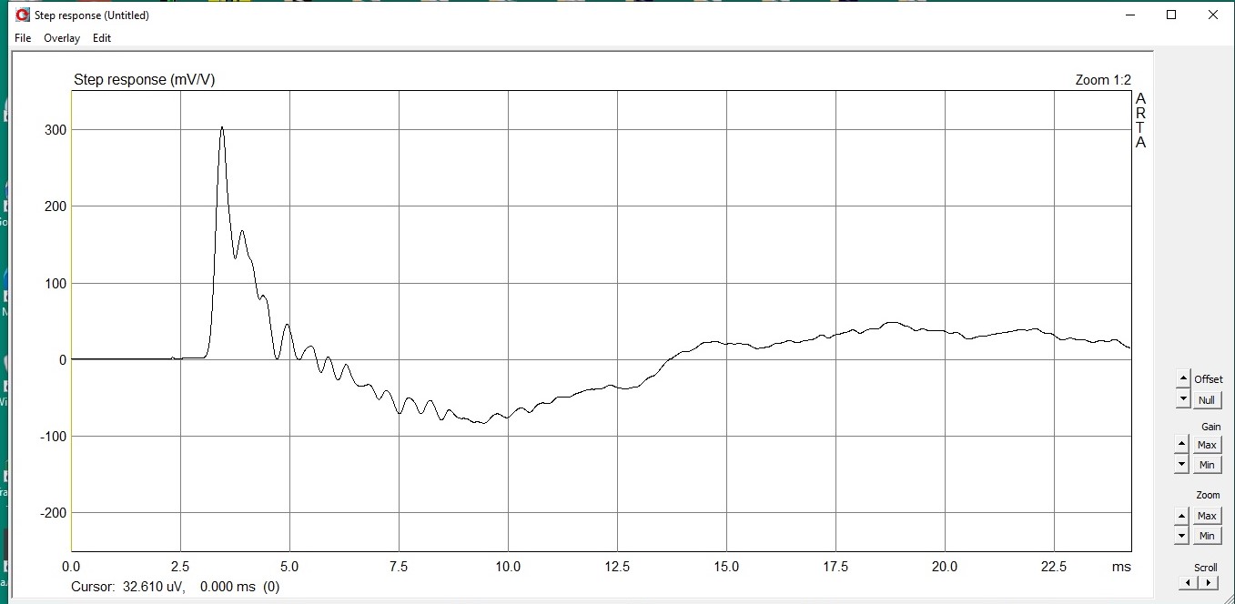

    Включил, послушал.
    Пытался мерить - бесполезно.
    Вот АЧХ в 10 см по центруНажмите на изображение для увеличения.
    А это в 50 смНажмите на изображение для увеличения.
    Это откликНажмите на изображение для увеличения.
    Полностью проигрывает ОЯ (на фото выше за щитом)
    Для себя сделал вывод: всё это понты для "пацанов", себе такого делать не буду

    Так по уму звучится бас в реальных условиях
    Я знаю, что так писали бас уже лет 30 - 40 в СССР. Лично я так писать себе позволить не мог из-за акустических условий студии
  16. #875
    02.03.2017
    269
    По умолчанию Re: ПАС, ОЯ, ЩИТ — некоторые обобщения
    Цитата Сообщение от Dimon SSSR Посмотреть сообщение
    В угол ставили?
    Нет и не буду
    Ставил на место правой колонки, сравнивал с левой (по 0.8 м от задней стенки и по 1.1 м от боковых стен)

    Цитата Сообщение от Виктор Я Посмотреть сообщение
    Вот АЧХ
    Если наложить спад слева на єти измерения, то получится что есть на самом деле.
    Не густо, одним словом.
