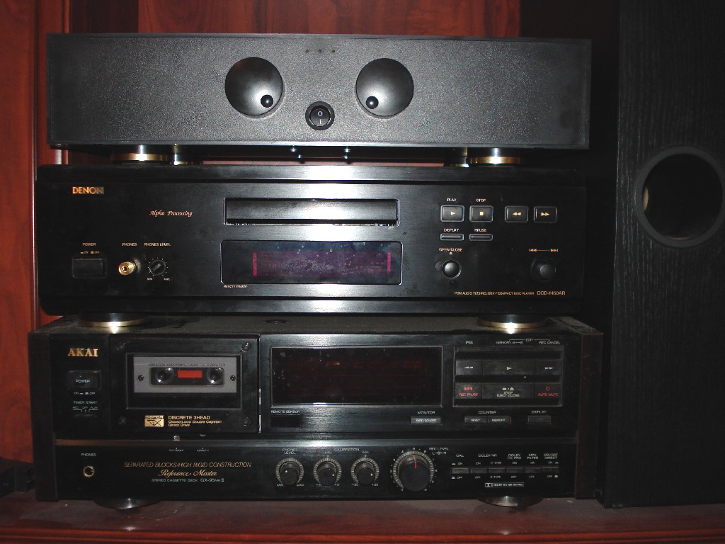

    Цитата Сообщение от WP Посмотреть сообщение
    Весна приближается, обострение начинается.
    Да, Владимир,вот и я говорю,что-то любителей рассыпухи понесло в ветку про гибридные схемы да и любители ЛМок отчаянно защищают свой выбор, торжествено используя звуковую карту вместо источника ( на сидюк то нормальный заработать некогда, ведь иначе времени не будет на форумах горланить).
    Кстати, судя по тенденциям предпочтений на форуме в идеале усилитель должен иметь:
    -Резисторы Caddock в эмиттерах
    -Емкости - сплошная Rifa
    -Чем больше слоев на плате - тем круче.
    -Если выходники минимум не 21193 и 21194 то это кю
    -Симметричные схемы привествуются. ведь это еще и красиво.
    -Защита от всего, включая прямое попадание атомных бомб и цунами.
    -себестоимость 100р на канал.
    -Без резисторов МЛТ или SMD схема не крута.
    -Мы поставим интегратор, сожрав место, время и деньги, умрем, но неполярный БГ себе не купим.
    Вот и интересно посмотреть.Пока что кроме ВП никто не хочет ничего выкладывать...
    Я этим не страдаю.
    Аналогично, поэтому полностью поддерживаю.
    В эмиттеры российские С2-33Н-2 или Р1-2Р-3, в настоящее время ряд номиналов от 0,033 Ома.
    Если можно - вот тут поподробнее - что это за тип?
    На макеты леплю керметовые 5Вт, но они имеют индуктивность, штатно планирую делать четверки из 1Ом 1Вт угольных резисторов - как раз получу 0,25Ом +-2 верблюда, что называется и без индуктивности.
    Емкости Samwha, Hitano или что еще бывает,
    В питании - аналогично, плюс Джамикон (оригинальный).
    пленочные где некритично в основном К73-17
    сейчас ставлю тайваньские аналоги К73-17 на шунтирование питания, в основном из-за нужных габаритов больше подходит именно Тайвань.
    где критично Эпкос или Вима.
    Платы предпочитаю однослойные, но смирюсь и с двухслойной.
    Аналогично про платы, пленку ставлю Хитано, зеленая такая,тут она видна хорошо:
    https://forum.vegalab.ru/attachment....9&d=1201596652
    Я все-таки откопал пакетище из-под этой пленки, да, Хитано и есть.
    Идет в мелкие шунты цепей питания и параллельно электролитам ОС и вольтодобавки.
    Цитата Сообщение от renovator Посмотреть сообщение
    А вот отзывов покупателей, я не видел там, вообще не видел, если плохо смотрел, прошу прощения.
    А человек так устроен: если есть что написать хорошего - лень, зато если что не так - всегд апожалуйста. Я не в состоянии на это влиять да оно мне и не надо.
    появляется желание дать совет, причем совет, со стороны потенциального потребителя
    Вот недавно человек с одного форума написал: у меня есть А3,но хочу А3, но чтобы с STK4122 и пары банок по 15 тыщ вполне хватит, но микруху ставить надо лежа и высота платы не более 40мм.Ну делает в профильном корпусе кому-то мультимедийный усь, но вешать разные ЛМ, ТА и ТДА не хочет.Я взял рисунок А3, я наприсовал новый источник питания, сдвумя емкостями и двумя мостами, я нашел на Митино низкопрофильные, но широкие Джамиконы 15тыщ на 35Вольт, я подкорректировал спецом под них плату, подкорректировал рисунок с учетом, что микруха бедет лежать, а ноги впаяны снизу платы и продеты сквозь эту самую плату (чтобы весом и усилием не оторвать дорожки, так же сделано и на моделях с 404-130),нарисовал вручную, собрал, проверил, отпаял ИМС, протер все от канифоли и дал заказчику, получил деньги. Вот это - конкретный оплаченный заказ.
    Поэтому когда ты ко мне с деньгами придешь и скажешь, мол, хочу, блин, треугольную плату, шоб двухслойка была по цепям земли и питания, чтобы 6 емкостей низкопрофильных, но в итоге не менее 90тыщ микрофарад суммарной мощности да диоды Шоттки в мостах и в выхлопе по Н пар транзисторов, защиту от коз, овец и нечистой силы - вот тогда уже я имею конкретный стимул и ТЗ, чтобы начать чесаться на предмет того, за сколько денег и в какие сроки я сделаю такой девайс. А сейчас это просто пустой разговор, понимаешь?
    Алексей, не говори за всех, возможно много здесь людей, которые используют звуковую карту, в качестве источника сигнала, но во первых, звуковуха звуковухе рознь
    имеет смысл придти на форум людей слушающих, например на сундук и заявить во всеуслышанье, что источник у Вас - звуковуха.Результат будет гораздо круче токов базы,проверено.
    а нормальный сидюк это какой?
    Нормальный сидюк - это не плейер на одном чипе в духе дешевых сонь и техниксов, а имеющий приличный цап, транспорт и разработчик которого в момент творения ничего лишнего не курит.
    Акай 79 нормальный?
    Akai CD79 более, чем приличный сидюк.
    На Митьке и в Митраконе, большинства перечисленных позиций нет
    Это не проблема, многие возят то, что надо, пусть и в количестве от пакета.Не стоит судить по старым изделиям в целом. Новые платы у меня изначально затачиваются строго под установку стандартных Риф и Вим, под конкретные электролиты и диоды, расстояния и установочные отверстия выверены до десятой миллиметра, оригинальных микросборок 404-130 по Москве тьма-тьмущая.
    про маркетинг и дизайн ты не ведаеш
    еще как ведаю. Задача маркетолога - объяснить клиенту, что ему на самом деле нужно
    Что до дизайна - не укладываюсь в требуемый бюджет.
    Обьясни клиенту, что дизайн жизненно необходимо покупать вместе со звуком усилителя.
    Объясняю. Со ссылкой на фотки красивых усилков и с ценами на них. Если же человек еще сомневается - торжественно вручаю усь и советую послушать там, где имеется в наличии еще и тот, который красивый. Прием работает безотказно
    а не то ушастое убожество, которе висит у тебя на сайте.
    Можно ссылочку на ушастое убожество, которе висит у меня на сайте (может я туда по пьяни фотку Чебурашки закачал?).
    Вот тот самый корпус:
    https://forum.vegalab.ru/attachment....1&d=1194646534
    Радиатор такой же, как на моноблоках с 404-130, окна вентиляции по краям видно. Это чтобы сразу отпал вопрос, почему мне габаритов не хватает вечно.
    А вот и корпус:
    https://forum.vegalab.ru/showthread.php?t=13059
    Ну и где уши то?пральна, я их СНЯЛ, спасибо фирме Gainta за эту возможность, хоть пилить не надо,а то вечно к ушам прицепятся и началось...
    Добавлено через 14 минут
    Щас морду интегральника сфоткаю и кишки, тогда можно и про габариты и про ушастых зверей поговорить.
