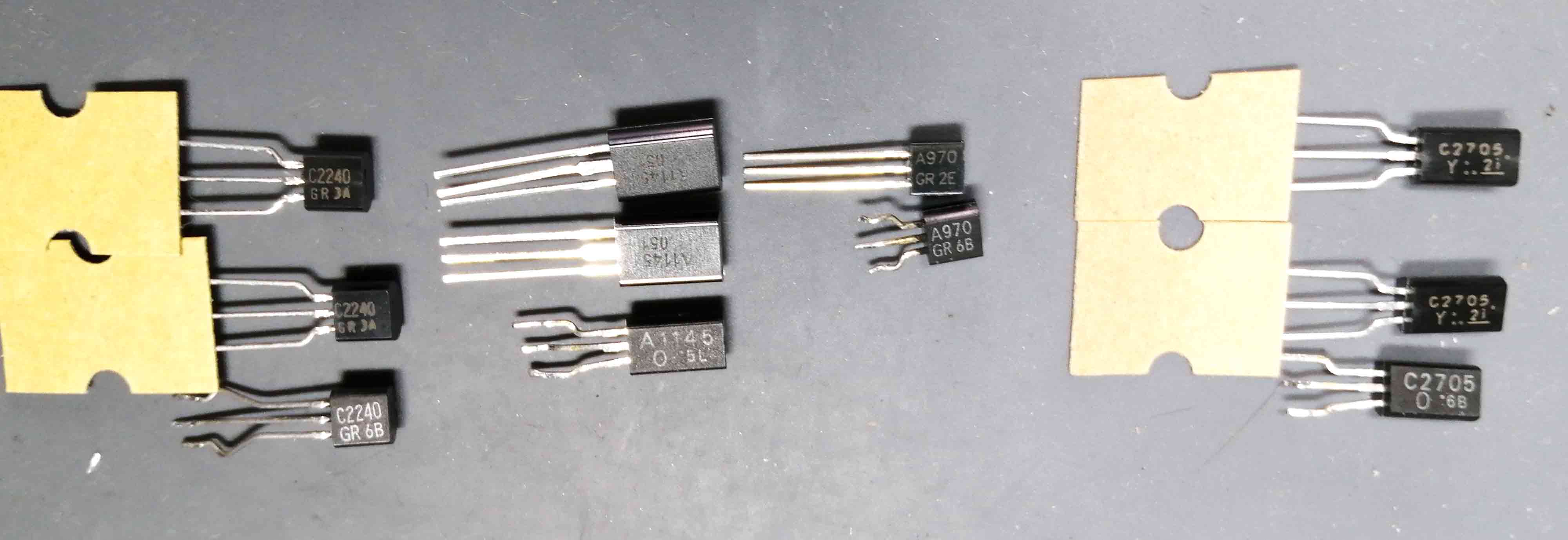

    Купил тут на радостях оригинальные тошибовские транзисторы в ДКО Электронщик. У них в каталоге производитель был именно TOS - Toshiba: 2SA1145-Y (TOS), 2SC2705 (TOS), 2SA970 (TOS), 2SC2240 (TOS). Вот, что приехало:
    Вложение 402485
    Паянные транзисторы на фото из японского усилителя, это оригинальная тошиба для сравнения. У всех транзисторов лазерная маркировка. Транзистор 2SA1145 в корпусе не соответствующем даташиту (размерам), он больше. У этого транзистора отсутствует маркировка грейда (Y), чего не может быть в принципе. Также, насколько мне известно, тошиба не изготавливала выводы этих транзисторов из стали, а делала их из меди. Выводы и подложка транзистора 2SA970 магнитятся. Даже китайская inchange semiconductor выпускает эти транзисторы с медной подложкой и медными выводами. При этом ценник у ДКО Электронщик за один 2SA970 аж 244 рубля. Такой транзистор от ICS стоит почти в десять раз дешевле. Качество маркировки 2705 и особенно 2240 также вызывает серьезные сомнения в том, что такое могла выпустить тошиба. Ваше мнение?
    и, причем, уже давно.
    их нет на сайте Тошиба, их нет в Диджикей, их нет на сайте Моузер, их нет на сайте РС-Компонентс, поэтому, чем торгуют все эти господа, - на их совести https://www.chipfind.net/search/?part=2SA1145
    Рекомендации простые: не покупать то, что уже давно снято с производства.
    ЧиД тоже торгует, как бэ оригинальными bf862, как бэ от Филипс (NXP), только там есть одна маленькая проблема, - датакод на корпусе транзистора не соответствует даташитному коду Филипс.
    это как с советской "ветчиной для завтрака", или как она там ещё называлась, - СССР нет, и никто вам оригинальную советскую ветчину для завтрака уже не продаст, как бы ее сейчас не обзывали, - всё будет эрзац.

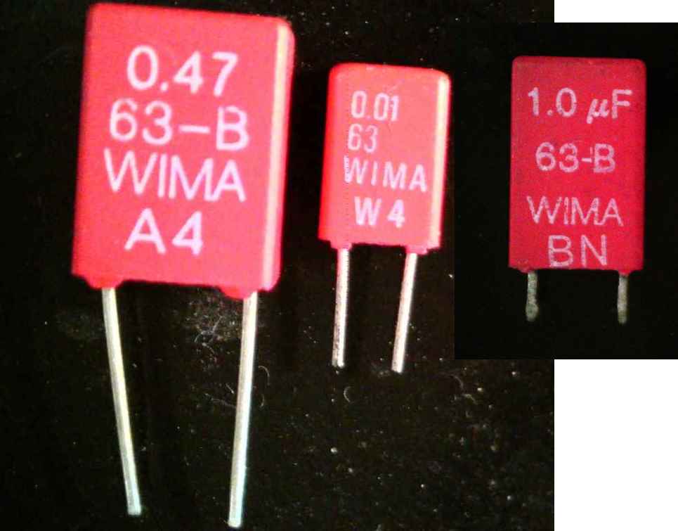

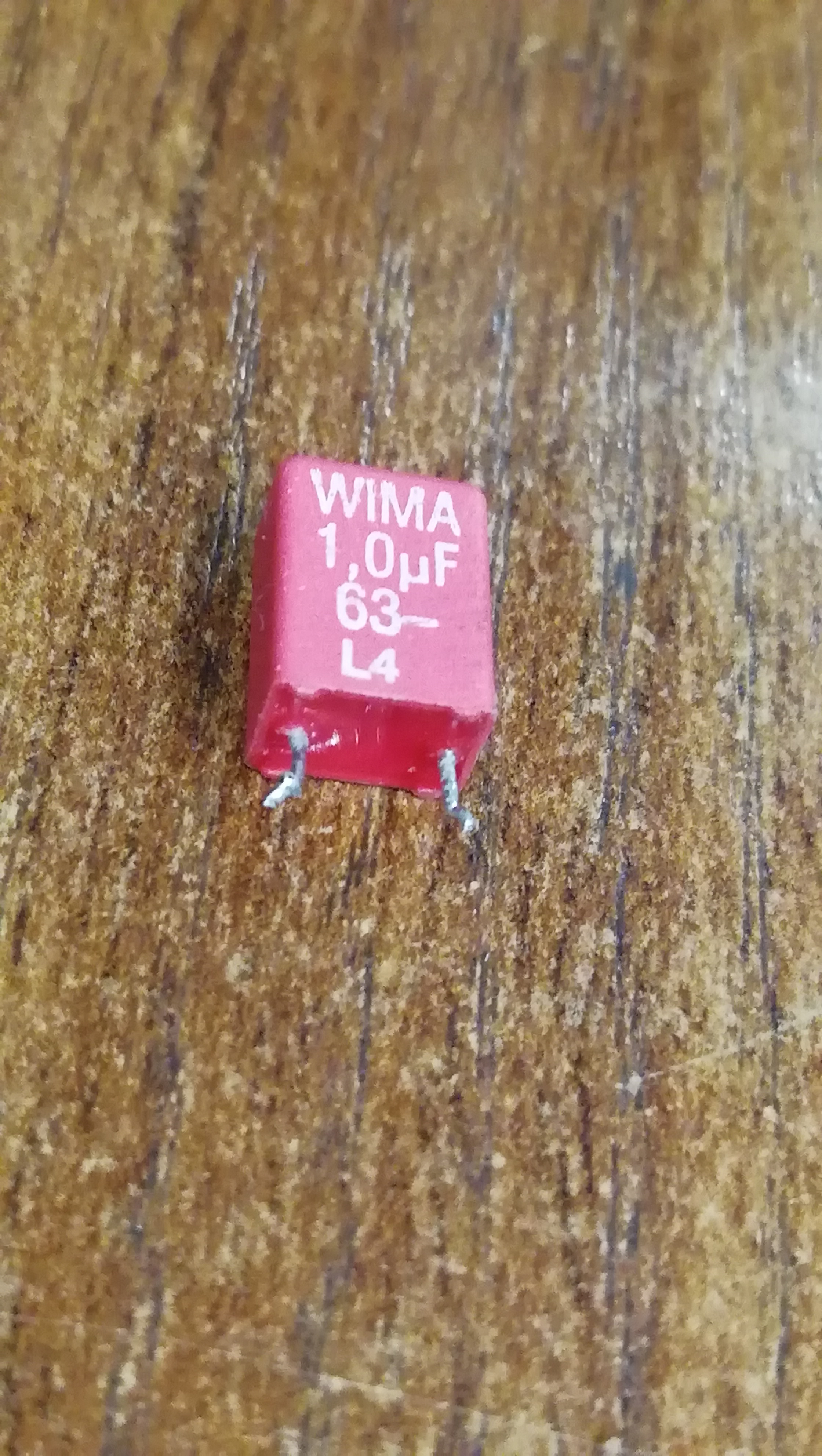

    Была старая Вима с белыми и серебристыми надписями.
    Вложение 402399
    скорее от типоразмера MKS02, 2 - серебро, далее чёрные
    Это сульфид, не везде в аудио годен.
    Для маньяков нужен пропилен.
    Вложение 402399
    Кстати, у этой вимы внутренняя конструкция стековая или рулонная?

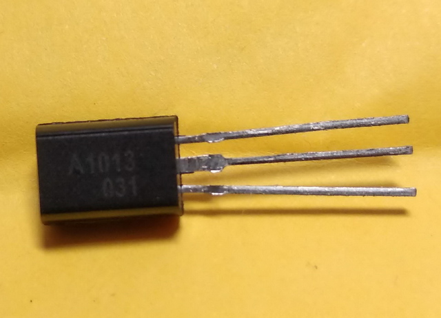

    2SC2705, 2SC2240 в ленте - 99.99% оригинал последних годов выпуска, да, с такой размытой и кривой маркировкой они.
    2SA970 - обычный транзистор с али 100шт. за 1 доллар, ничего общего с оригиналом не имеет.
    2SA1145 - судя по корпусу и стилю маркировки произведено Changjiang Electronics Tech (CJ), китай не совсем подвал, может будет и не плохой транзистор, но возможно не совпадение по емкостям переходов и граничной частоте, но микроскопического кристалла внутри точно не будет. Вот фото моего 2sa1013Y(CJ) - маркировка очень похожа. У CJ кстати грейд только на общей упаковке маркируется, на транзисторах его нет.

    То есть ты уже с бодуна протрезвел.. Забыл о чем писал ранее (Серебристая надпись - имхо леватоз.). Игорек ТЫ про свои "мозги беспокойся" не нервничай сильно или пиши правильно... То есть если сейчас с десяток фото с серебристой или белой надписью,то все левотоз.

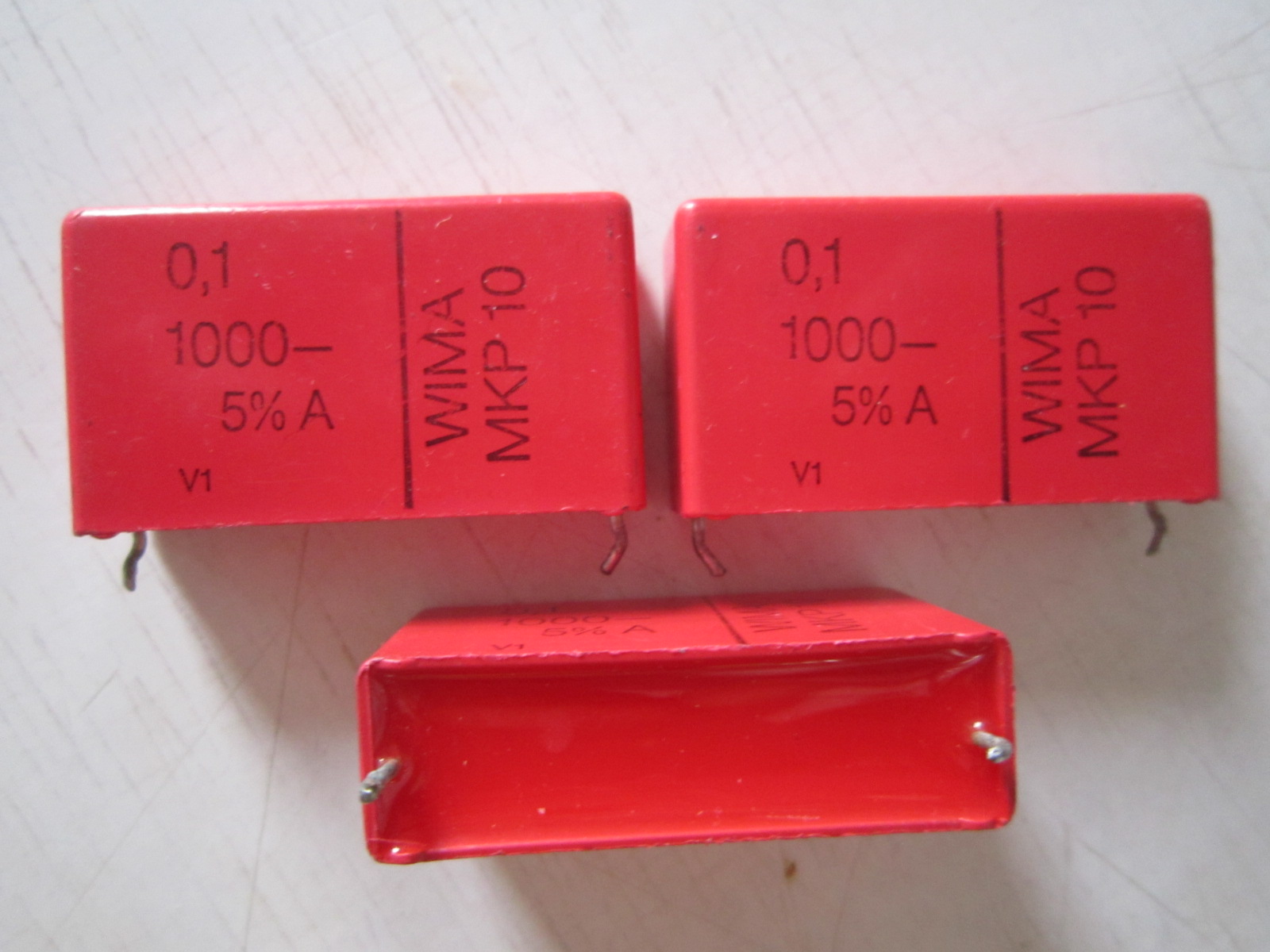

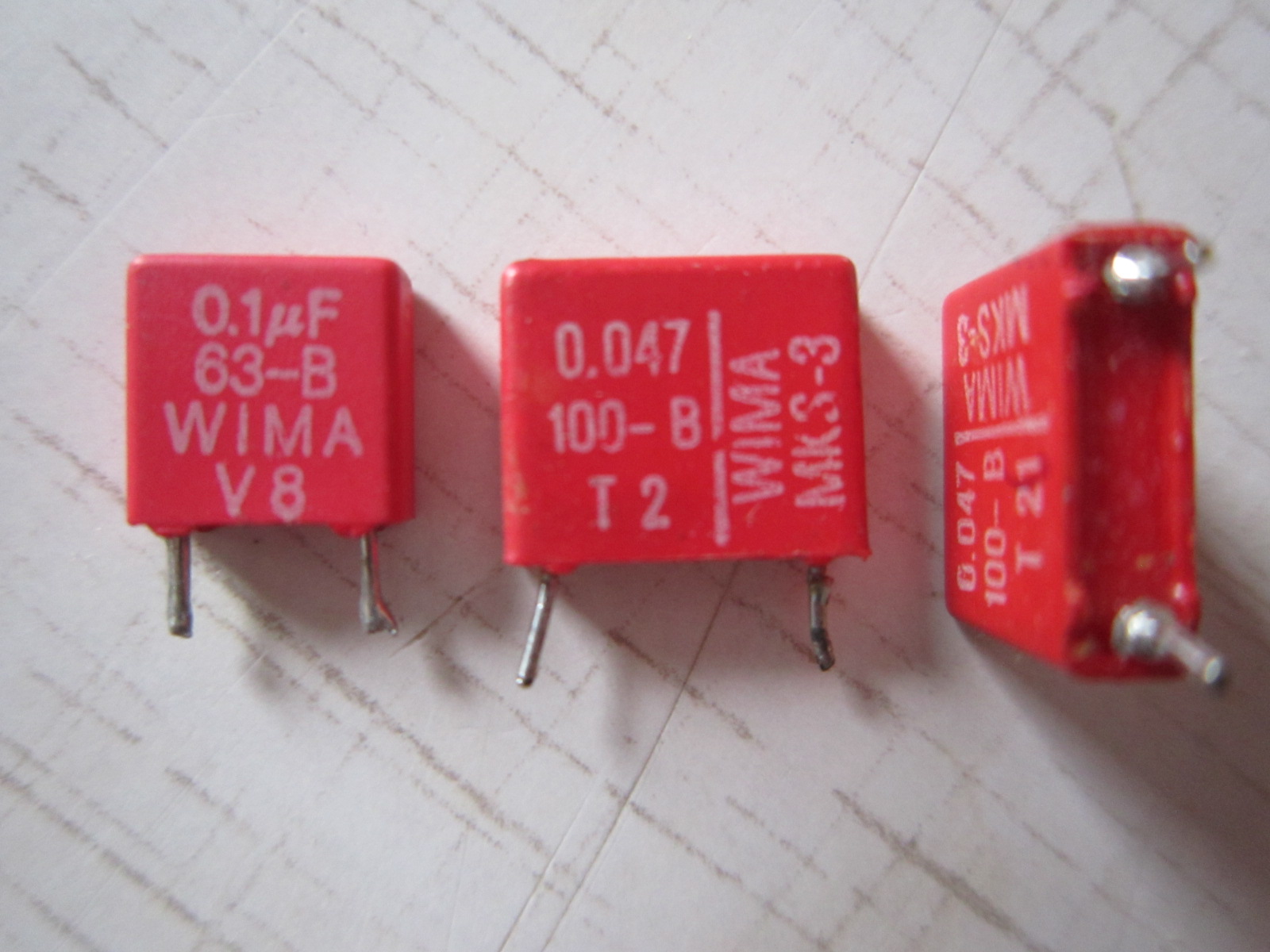

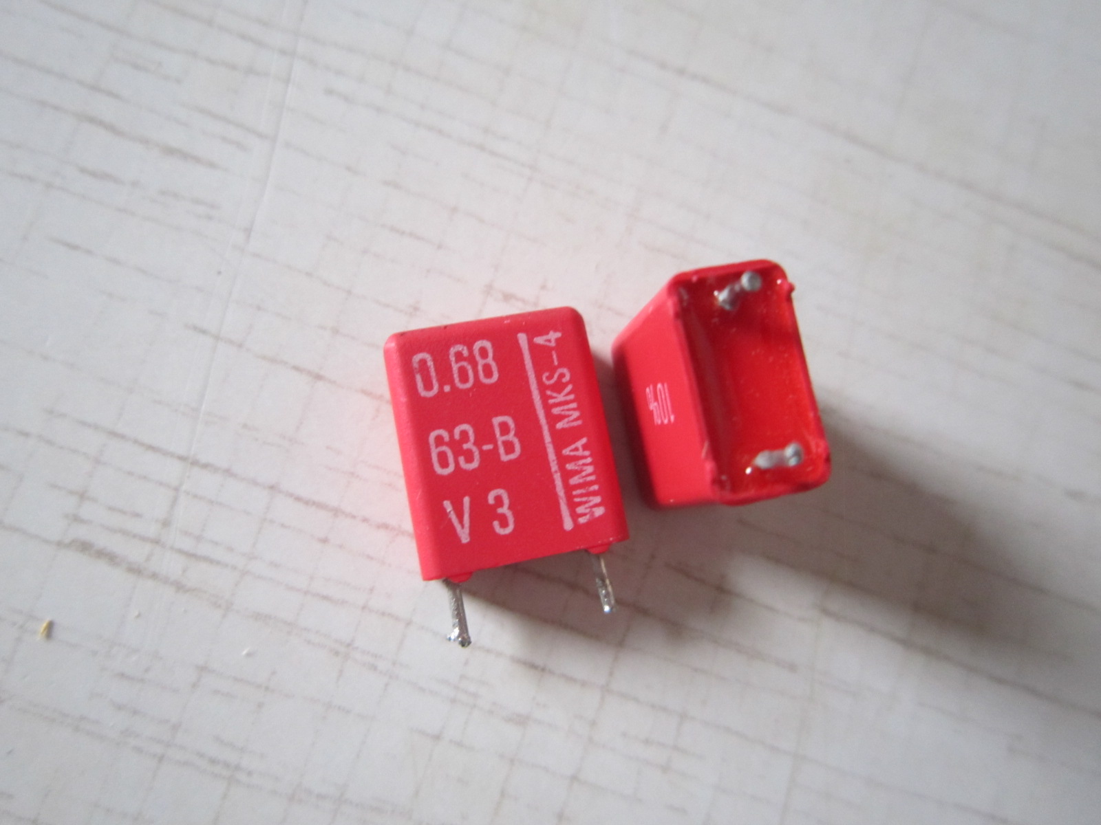

    Эти тоже с блоков Сименс -80-х.г.

    Цитата Сообщение от olifa Посмотреть сообщение
    2SC2705, 2SC2240
    Если магнитные - это китайский аналог, со всеми возможными косяками.
    Тошиба не делала с магнитными ногами.
    Но. Панасоник и, насколько помню, НЭК - делали. Так что магнитность не означает автоматически левак.

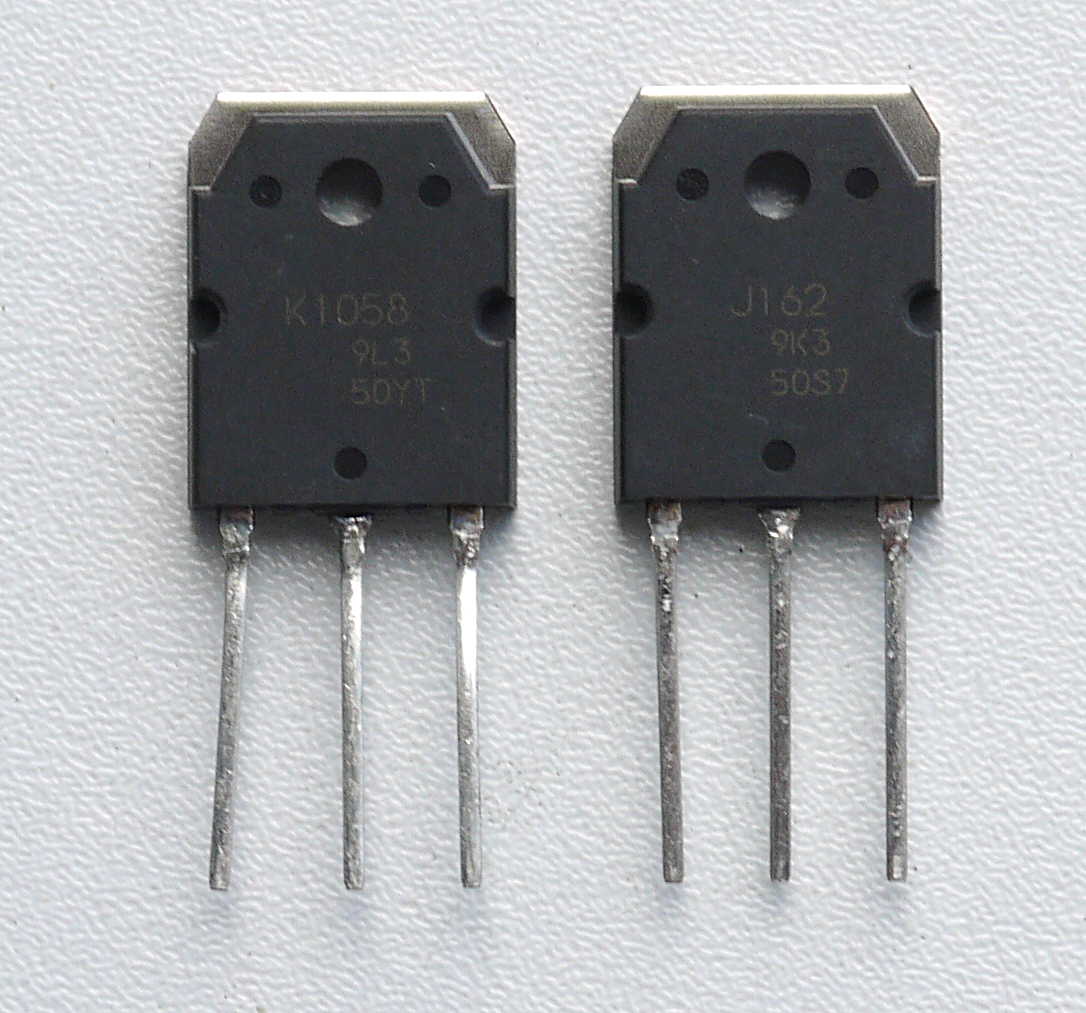

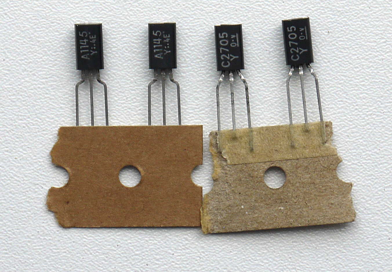

    С Али покупал вот такие, что думаете? Похожи на оригинал. Ну и еще J162/K1058 впридачу. Звонятся как положено, надпись Малайзия присутствует.
    Латералы настоящие.
    Ренесас уже, довольно свежие.
    Ссылку дадите на магазин?
