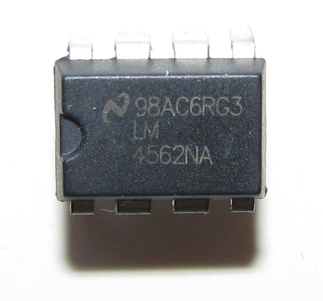

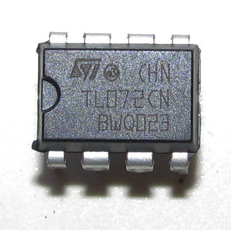

    В смысле "JFET" ? Подделки всунули на полевиках?
    Именно так
    А какой смысл подделывать 072?
    Сие есть тайна великая. Я сам не понимаю, копейки ведь стоит.
    Очень хотелось бы фото.
    Постараюсь, когда время найду. Сейчас туго со временем.

    Цитата Сообщение от Igor EV Посмотреть сообщение
    Именно так
    Странно.
    Тем более, что :
    LME49860 1.2V/uS, 2.7mA, JFET
    LME49720 2.8mA, 2V/uS (тип не проверял)
    LM4562 1.3V/us, 2.3mA, JFET
    - это один и тот-же опер, под разными названиями (разве что первый - отобранный на повышенное напряжение питания, кристалл внутри тот-же).
    В том-то и дело - часто как раз именно его перемаркируют в более дорогие, но чтобы в него....
    У нее объёмы применение чуть ли не как у всех остальных вместе взятых Как я понимаю там чуть ли не каждый из производителей слепил свои "аналоги" на популярное, по уменьшенным нормам, и цена на и без того копеечные оу упала чуть ле не до стоимости raw material. А применяют иx миллионами в год и даже пара центов разницы начинает иметь смысл

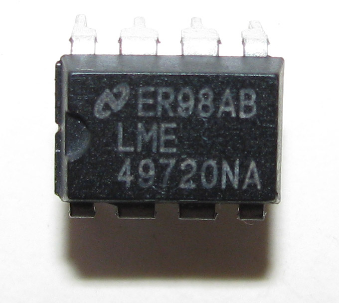

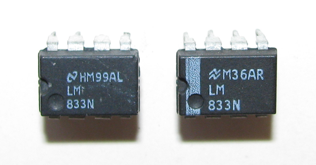

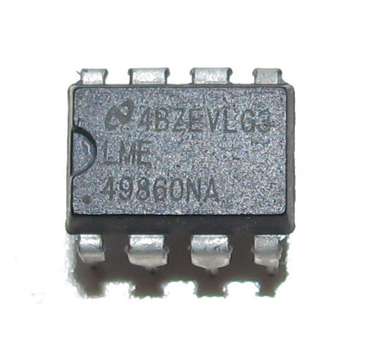

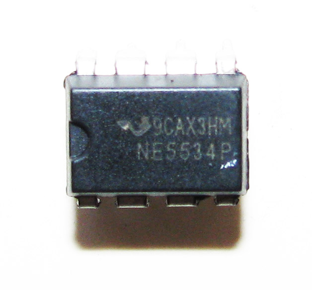

    Фото под спойлером.
    Скрытый текст

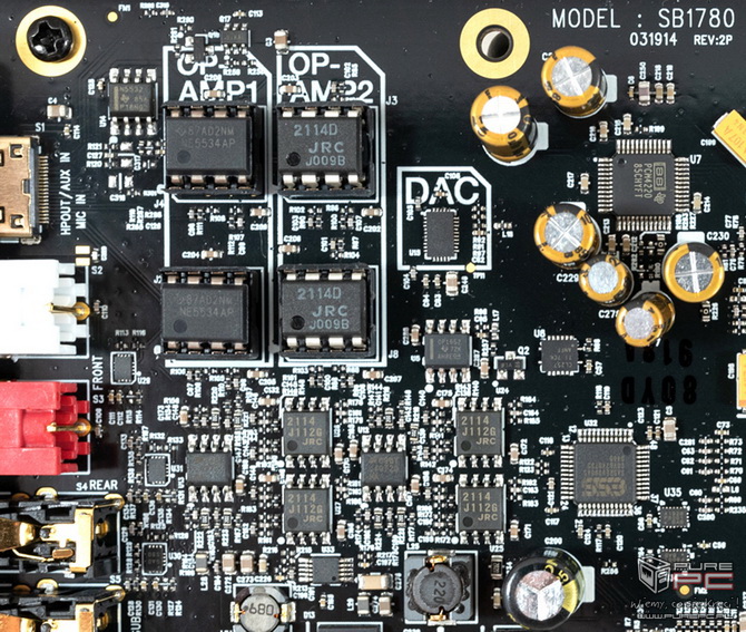

    Только что померял - у 2114 присутствуют.
    Это очень плохо, т.к. у меня похоже на то что у вас на фото. Я посчитал что наличие этих диодов-как признак того что это или оригинал или в крайнем случае перемаркированная ne5532. Но судя по вашим обмерам это ни то ни другое.
    Лично мне кажется, что это таки 2114, только какая-то недоделанная. Может сами китайцы кристалл создавали? У нее потребляемый ток в норме, шумы тоже в норме. Только Slew Rate почти в три раза ниже нормы. Однако по даташиту приведен Slew Rate при усилении 20дБ. А я измерял при единичном усилении. Для сравнения у 5532 в даташите 9V/μs при единичном усилении. Думаю, что если сделать Ку=10, то Slew Rate возрастет. Но сейчас нет времени этим заниматься.
    У моих тоже в норме. Собственно это, и наличие диодов между входами вселили уверенность что это оригинал. А вот скорость нарастания- не измерял...

    Чет по внешнему виду 2114 как-то на палево смахивает... Впрочем, как и остальные.
    Пишут, что китайцы для своих нужд могут практически 1:1 кристалл копировать.
    Ну хез, вроде похожи.
    ---------- Сообщение добавлено 14:10 ---------- Предыдущее сообщение было 14:07 ----------
    Насчет кристалла, как то слабо верится, не тот это ОУ что бы так заморачиваться.

    Ну так большинство и есть подделки, я об этом писал:
    https://forum.vegalab.ru/showthread....=1#post2936352
    А внешний вид корпуса на самом деле не имеет значения. Важно, что внутри. Например к LM833 у меня претензий нет, хотя внешний вид многим не понравится.
    Еще я много раз покупал у китайцев PIC-контроллеры. PIC16 и PIC18. Где-то 5 разных типов. Внешний вид никогда не был таким, как оригинальный Microchip, но сами контроллеры годные, и к ним претензий нет. Более того, негодные не попадались ни разу. А вот на AVR люди жалуются. Я лично AVR никогда не использовал. Мой личный вывод: подделывают то, что покупается часто.

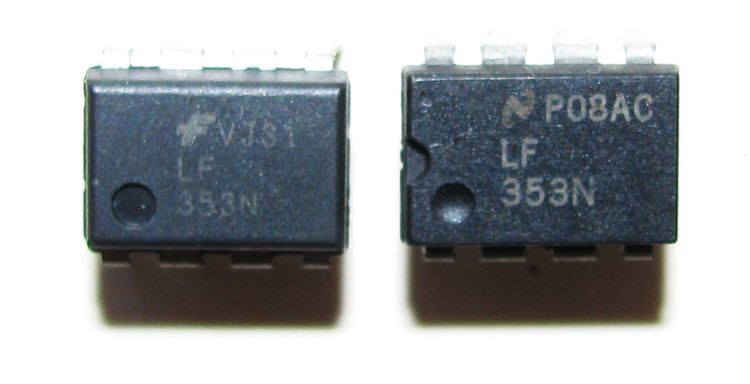

    Для чего понадобилось в XXI веке Lf353N от Fairchildren покупать?

    На Али никогда не пишут, кто производитель У меня на фото два вида этих ОУ. Пришли в одной партии. Параметры одинаковые и не зависят от логотипа.
    А вообще LF353 - довольно неплохой ОУ с Fet на входе. Там, где требуется высокое входное сопротивление, он, как и TL072 вполне применим. Кстати цена у китайцев в 4 раза ниже, чем можно найти в Украине.

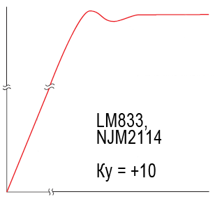

    Кстати, я проверил скорость нарастания купленных у китайцев ОУ при Ку=10. Так вот, у LM833 и NJM2114 скорость нарастания такая же, как при Ку=1 (примерно 5.5-6V/мкс). А у LF353 скорость нарастания при Ку=10 снизилась аж до 1V/мкс! Объяснить это я не могу.
    Примерные картинки для китайских LM833 и NJM2114 показаны на рисунках:
    Для снятия картинки при усилении +1 на вход подавались прямоугольные импульсы амплитудой 3.5В. Для снятия картинки при усилении +10 прямоугольные импульсы подавались на делитель 3К + 300 Ом на корпус. В итоге на выходе ОУ в обоих вариантах измерений было 3.5В.
