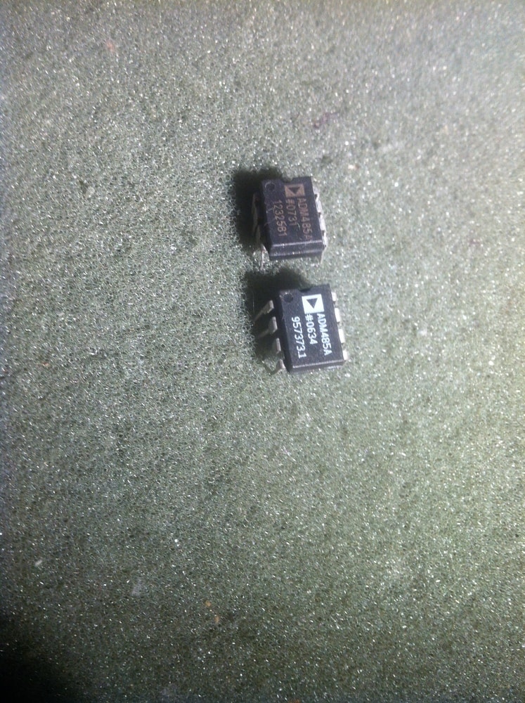

    Подскажите, плз, какая больше на оригинал тянет?

    Обе.
    Просто маркированная краской - древняя, из 90-х.

    Спасибо. Краской - это белая?

    Да.

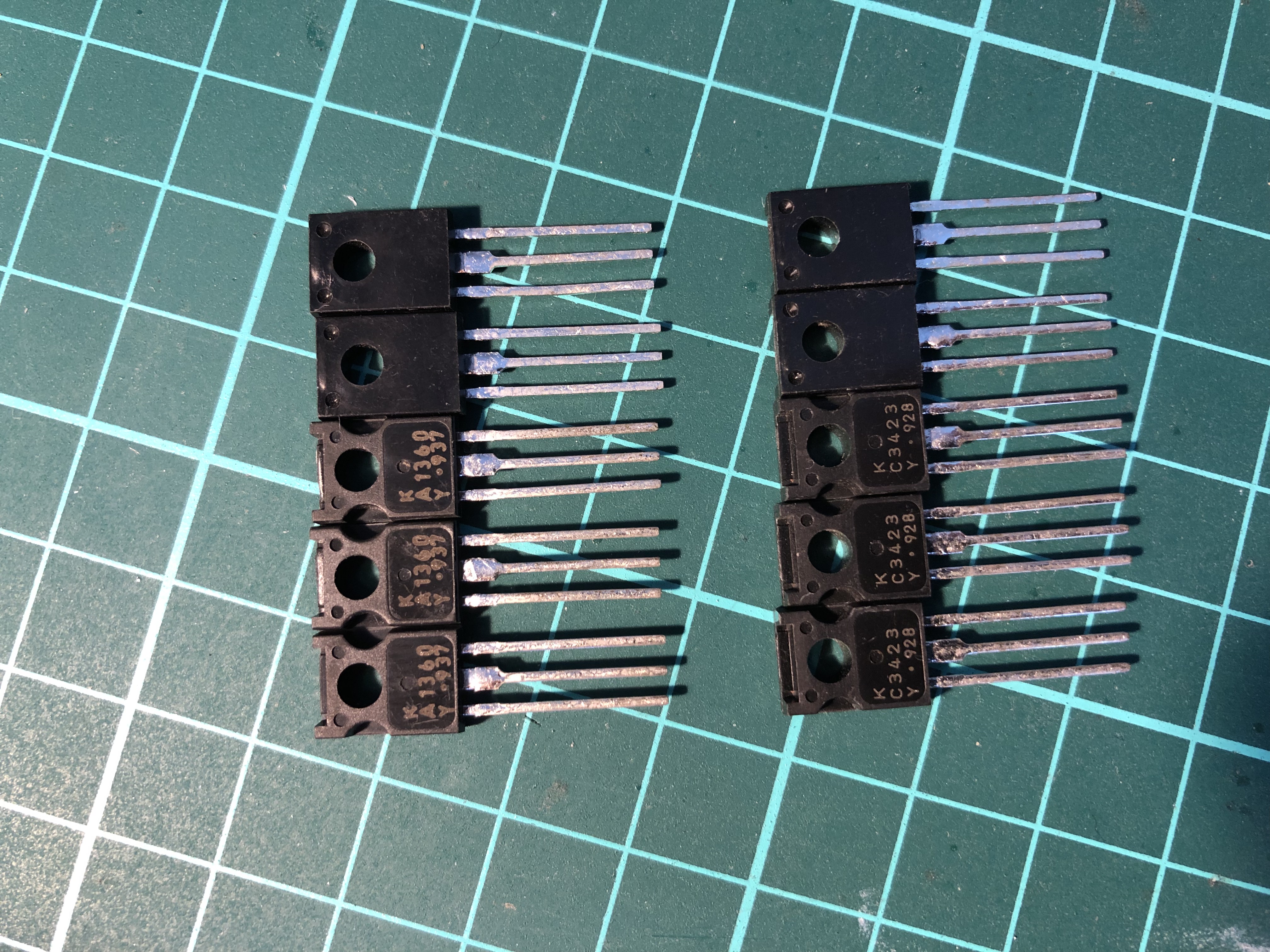

    Коллеги, взгляните, кто что думает про оригинальность транзисторов a1360 от КЕС? Взял на али ради эксперимента. У обеих проводимостей есть разброс по бетте в пределах 15 процентов. Ноги не магнитятся.
    Дядя Ulis, что твой наметанный глаз скажет ;)?
    По моему - норма.
