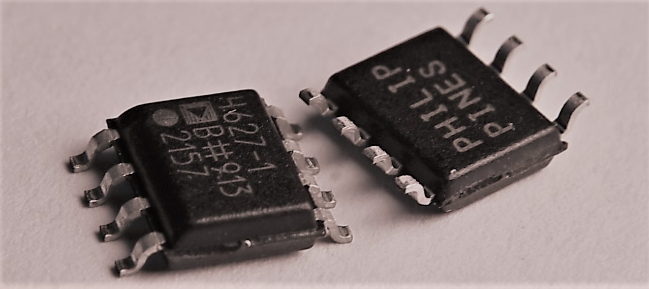

    Подскажите пожалуйста, какое сопротивление должно быть у оригинальных ada4627 между ножками 1 и 5? Брал в Чипе и Дипе, есть сомнения в оригинальности.

    У меня 64 кОм показывает, покупал на rsdelivers.

    Нужно мерить падение напряжения при токе 1 мА
  8. #8627
    Усиление на 20 кГц в стенде 61 дБ получилось, да и поставщику доверяю.

    Спасибо за ответ. У меня 2,4 к показывает, на обоих новых непаянных ОУ. Значит, все-таки фейк. Вот твари, у них они 700 рублей стоят... теперь им одна дорога, в мусорку, похоже. Надпись нормальная вроде, гравировка лазерная. Но на брюхе PHIL нет.

    Чисто с целью поддержать товарища померил у своих АДА4627-1 с Филиппинами на брюхе - 60,8 - 61,1 кОм. Где покупал - не помню, давно было, лет пять.

    Я их померял и впаял в схему. А потом уже ответы на форуме увидел. Короче, народ, осторожнее с этими засранцами из чипа-дипа... не стесняются, скоты, левак толкать. Довольно редко беру в этой шараге, только если надо что-то быстро получить. Теперь есть еще один повод их стороной обходить, или брать только что-то совсем простое.
    Спасибо, значит у меня 100% левак.
    ---------- Сообщение добавлено 22:12 ---------- Предыдущее сообщение было 21:58 ----------
    Кстати, вот фото моих фейков. Между ножками 1 и 5 мультиметр показывает 2,4К у обоих.

    Буквы ЗС на обороте сильно напоминают кириллицу....
    Вот фото моих. Но, повторю, покупались давно.Нажмите на изображение для увеличения.
