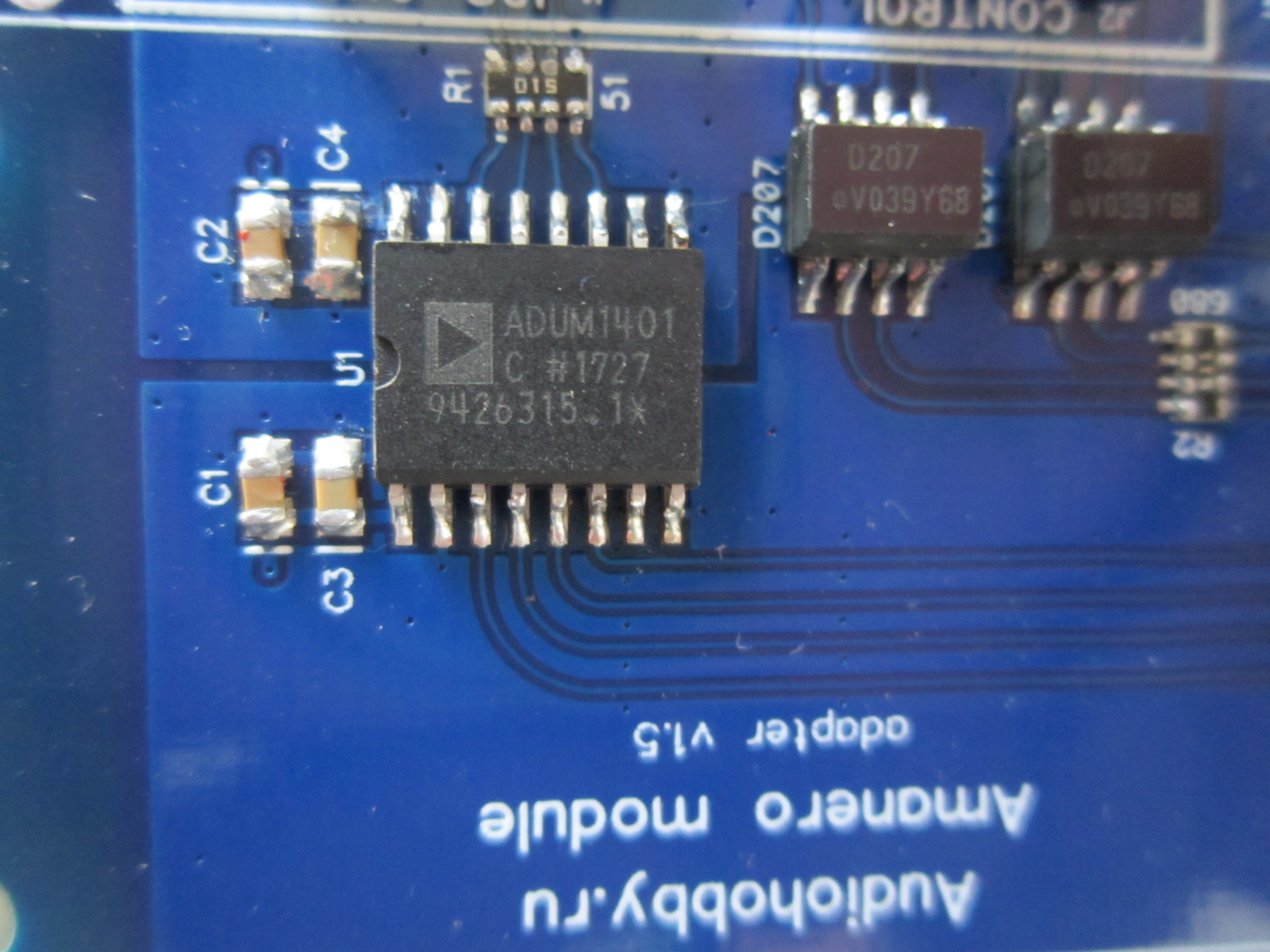

    встречалась проблема с супервизором MAX809, особенно у тех кто закупался в Чип-Дипе (продавали в место них что-то совсем не то). Хочу также отметить, что пороговое напряжение должно быть 2.93в или 3.08в.
    Недавно с месяц назад прислали из Чип иДип МАХ809sn.
    последнее время в ЧИП-ДИП-е продаются микроконтроллеры Atmega88PA с конфигурацией фьюзов для работы с внешним тактовым генератором
    ATmega88PA-AU тоже прислали, в схеме их ещё не проверил. На микросxемаx ADUM1401arwz, и crwz логотип один, а вот рисунок разный. Особых проблем с Чип и Дип у меня пока не было.

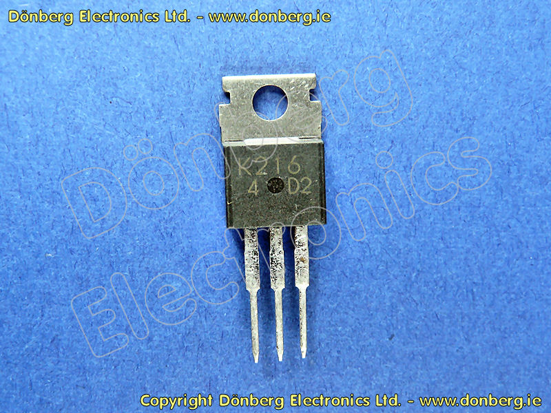

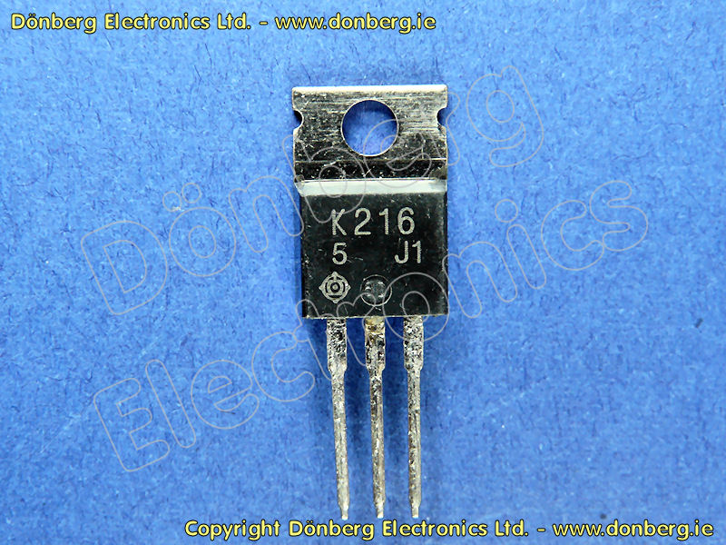

    Что то морды у них там разные?
    По особым характеристикам, никто не подскажет?
    Первые - старые, производства хиташи. Вторые - по новее, производства ренесас. И те, и другие давно сняты с производства.
    Кстати, там у Донберга: комплиментарные 2sj79 - на одной картинке явный левак (со значком хиташи).

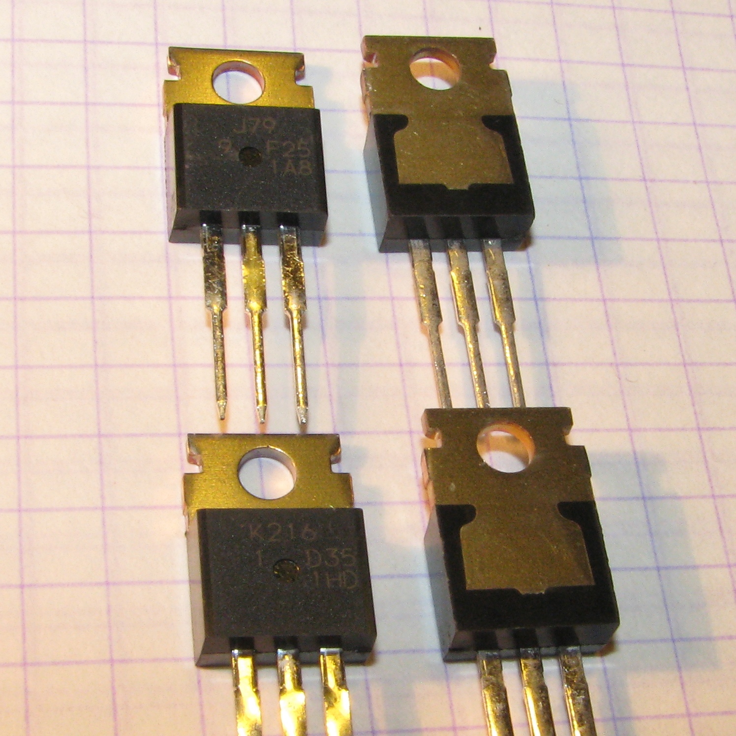

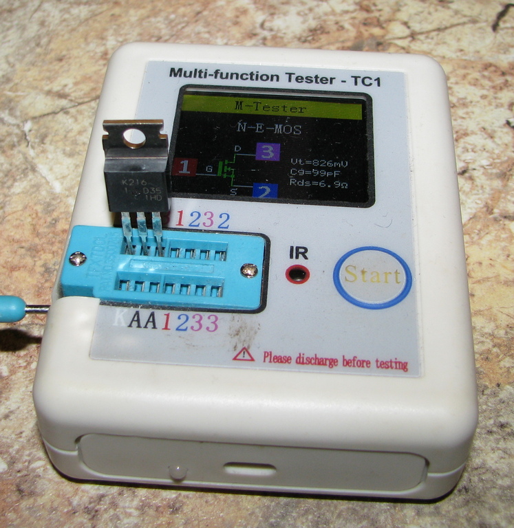

    Не знаю к месту ли. Заинтересовал меня транзистор 2sk216. В проверенных магазинах, нигде нет. Интересует нормального фото и интересуют особенности, чтоб отличить от явного фейка, емкость переходов например? Можно ли чем заменить?
    Цоколевка у них, как у всех "звуковых" латералов GSD, а не GDS, как у обычных вертикальных MOSFET. И открываются даже быстрее логических - до 1,5 вольт Ugs.
    Подделки сразу отсеиваются по этим двум признакам, кроме внешности.

    Ulis, у них ещё своеобразная форма железки-фланца, своеобразная же форма выштамповки на ней (т.е. граница металл-пластик фигурная) и торец фланца блестит медью. Если один раз видел - спутать довольно сложно.

    Да
